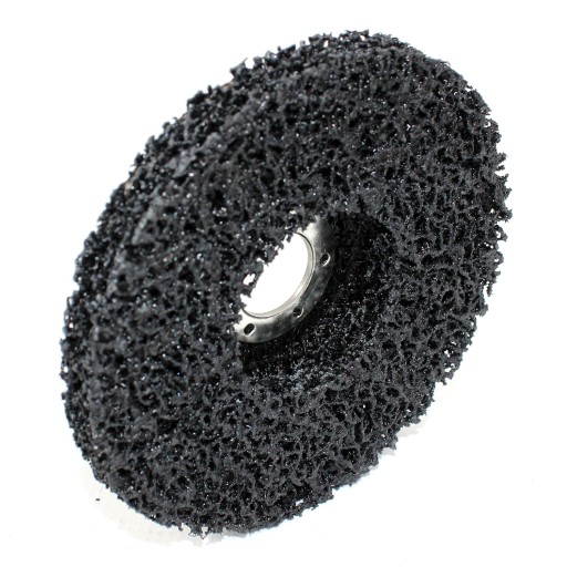

Czym usuwacie zendrę z profili stalowych ?
Wiadomo, do spawania ( a może nie wiadomo ) na końcach profili, w miarę łatwo daję się zetrzeć tarczą lamelkową papierową albo samą papierową, czy wreszcie tradycyjną grubszą ściernicą do cięcia.
Tam jest łatwiej bo zwykle to w pobliżu krawędzi i jest tego mało.
Czym radzicie sobie na większych powierzchniach ?
Jakoś mam wrażenie, że tradycyjne ścierniwa jakoś słabo napoczynają twardą zendrę.
Jak miałem czas i mniejsze powierzchnie to dla zabawy bardziej trawiłem fosolem.
Daje radę i szczoteczką powoli zejdzie.
Ale nie wyobrażam sobie tego robić przy dużej ilości elementów i dużych powierzchniach.
Tak wogóle to warto to szlifować przed malowaniem ?
No przecież, nie chce mi się wierzyć, że w przemyśle ktoś to usuwa przed nakładaniem powłok malarskich, jak to tak ciężko złazi.
Coś gdzieś tam obiło mi się o uszy o tarczach typu ( uwaga ) "murzyńskie włosy"
No ale sam nie mam to i nie wiem jakie mają murzyni
To taka szklista twarda gąbka czy cuś innego ?
Macie jakieś doświadczenia ?

Nazwa jak najbardziej trafna. Ale ja ich używam do zdzierania starych powłok lakierniczych... Do zendry raczej za miękkapiromarek pisze:"murzyńskie włosy"

A propos murzyńskich włosów.
Znalazłem w swoich przepastnych zasobach jedną taką tarczę.
Jestem pod wrażeniem !
Nie używałem jeszcze ich nigdy.
Pożarła zendrę i tylko pomlaskała na jeszcze
Byłą dosyć droga w porównaniu do tradycyjnych listkowców ( nie 3M ) ale już wiem dlaczego.
Bardzo przyjemnie się pracowało.
