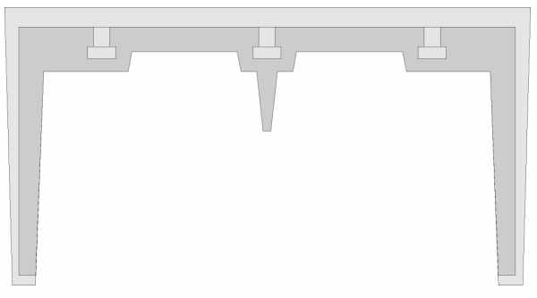

Czy dobry pomysłem na stół nieruchomy do frezarki jest stół z żeliwa?
Mam możliwość zamówienia takiej konstrukcji i zastanawiam się nad kształtem takiego stołu
Oczywiście nacięcia na śruby metalowe i kanały na spływ chłodziwa a z boku nacięcia na zamocowania prowadnic a od spodu kratownica wzmacniająca konstrukcję
Co o tym myślicie?
Jaki kształt będzie najbardziej odpowiedni?

Czy taki kształt będzie odpowiedni:

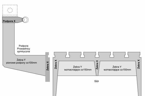

Powinno być tańsze zwłaszcza jak opracuje się samemu model takiego stołu
Natomiast trzeba trochę pogłówkować nad kształtem, na jakie śruby i czy nie zrobić nacięcia na listwy bazowe (nakładki) które można frezować!
Chodzi mi o taki kształt stołu aby można go było skręcać do siebie na różne powierzchnie robocze
Jeszcze nie wiem na jakiej maszynie obrobić to żeliwo, na mojej jestem w stanie frezować 300x700 mm
Taki 500x1000 mm byłby najlepsza ale cena może być większa za obróbkę na specjalnej maszynie i problem z wyżarzeniem żeby się zmieścił
Do większej powierzchni roboczej trzeba zastosować po dwie śruby napędowe, dlatego układ napędowy będzie kożystnijszy zrobić wysokie podpory żeliwne po bokach i będzie to raczej układ napędowy suwnicowy
Belka ruchoma będzie lżejsza

Post napisał: czort » 01 mar 2007, 17:37
Co do obróbki chyba najlepiej było by stuł strugać bo przy struganiu materiał się tak nie nagrzewa jak przy frezowaniu i taka obróbka powoduje mniejsze napżęzenia czy odkształcenia (a przynajmniej wszystkie stoły czy korpusy żeliwne jakie widziałem były strugane ). A co do samej konstrukcji (wypowiadam się w oparciu o załączony rysunek ) to jakoś nie wiedze tam żeber poprzecznych tylko wzdłużne zatem pasowało by dodać kilka. I 3 rowki teowe to troche za mało jak na 500 mm.

Post napisał: MAAK » 02 mar 2007, 08:51
Wiadomo że struganie będzie lepsze ale taka usługa też sporo będzie kosztować
Można frezować z grubsza a potem zimny stół wytaczadłem planować powierzchnię małym wiórkiem
