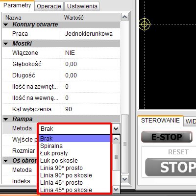

Witam - nie wiem czy już było - czy oś Z może schodzić po rampie podczas wybierania, frezowania po konturze itp. wzdłuż osi X lub Y - pozdrawiam Jacek.

Tylko WYBIERANIE nie ma rampy, reszta ścieżek ma. Do wyboru, do koloru.

Witam - dzięki Robert za przypomnienie tej funkcji :oops: czy możesz jeszcze wyjaśnić jak działają poszczególne rampy? - szkoda że nie ma przy wybieraniu - ciekawe czy autor dorobi tą funkcję dla wybierania - pozdrawiam Jacek.

Po wybraniu danej rampy widać wszystko w oknie ze ścieżkami, oknie programu (3D) albo w symulacji.
Np. łuk po skosie, Z idzie po łuku (o wielkości podanej w okienku) jednocześnie schodząc w dół. Zakreśla coś podobnego do 1/4 helisy.

Przy wybieraniu też jest rampa. Ustaw sobie przy wybieraniu również by zaczynało od środka.

Witam - rampy przy wybieraniu nie ma - oglądając filmy na yputube każdy program CAM ma rampę również przy wybieraniu - nie wiem czemu w pikocam nie ma tej funkcji - pozdrawiam Jacek.

Objedź sobie na początku raz oddzielnie wbijając się po rampie a potem zacznij od zewnątrz wybieranie...

Dorobiłem rampę ZIGZAG którą można stosować w pocket. Rampa wygląda tak, że narzędzie schodzi w dół zygzakiem dokładnie w linii konturu. Zygzak jest zawsze jeden, możemy natomiast kontrolować jego długość. Niżej obrazek jak to wygląda. Może być co?
