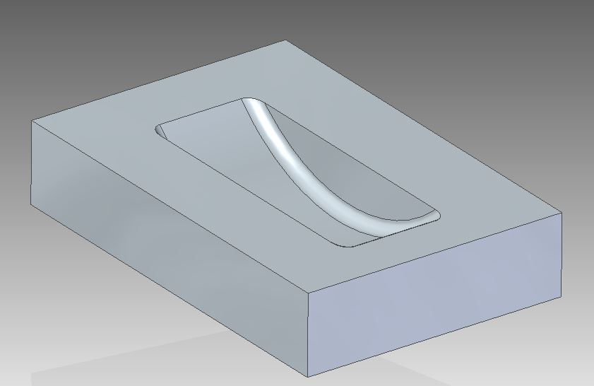

Taki skos da sie zrobic?
RobWan
Posty w temacie: 9
Posty: 1623
Lokalizacja: Swarzędz
#24

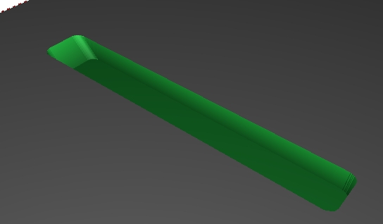

Post napisał: RobWan » 08 kwie 2015, 10:15
Można, ale nie jednym kliknięciem. :grin:
Tak idealnie tego skosu nie zrobisz. Zawsze będzie jakieś wierszowanie.
W załączniku jest cam.
Robert

Post napisał: lukp » 08 kwie 2015, 10:23
Popraw prosze ten załącznik - jest tylko jpg.
RobWan
Posty w temacie: 9
Posty: 1623
#26
Post napisał: RobWan » 08 kwie 2015, 10:33
Już. :oops:
Robert
P.S.
Coś się popsuło. Nie mogę dodać teraz załącznika.
Jest na razie tu.
https://www.dropbox.com/s/uf1pbap0z5jtn ... s.rar?dl=0

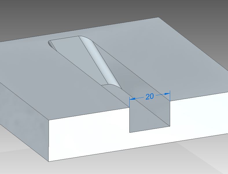

Post napisał: lukp » 08 kwie 2015, 17:04
dzięki, a taki tez da radę?
RobWan
Posty w temacie: 9
Posty: 1623
#28
Post napisał: RobWan » 08 kwie 2015, 17:12
Tak.
