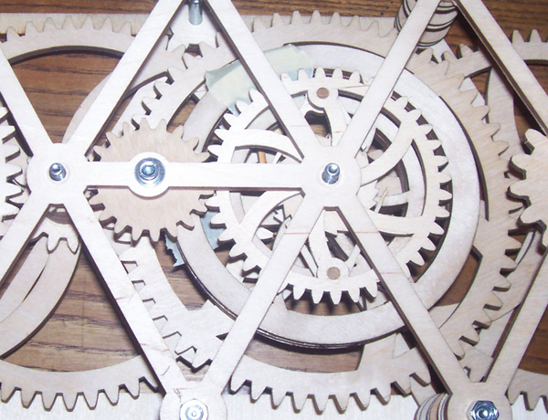

Jeszcze raz zassałem tamte trzy i te dwa. Taraz się otwierają bez błędu. Tylko jak one sa wyskalowane w milimetrach czy calach. Ten drugi zegar model 7 to pokazuje mi tarcze z cyferkami o średnicy 600 milimetrów.

e no, tu w zasadzie żadnej filozofii nie ma, kwestia tylko poznać włąsciwe przelozenia, potem można wydziwiać z umiejscowieniem osi

ano proste, to na rysunku masz akurat rzut płaski z 3d stąd zamazanie co jest co, generalnie masz z koła prerywającego 3 przekladnie dla wskazówki minutowej a potem na zewnatrz przełozenie z walka minutówki na godzinową, posrednio wałek napędu dla cieżarka na drugiej przekładni, jakby dać na pierwszy walek to droga ciezarka będzie zbyt krótka, zeby chodził dluzej niz 12 godzin, zanim przywali w podłoge, niektóre koła zebate sa tez zbędne - takie do nakrecania kluczykiem, jakby nie dało sie mniejszego przeciwciezaru przeciagnąc nawijając nową "siłę napędową" (mechanizm zapadkowy coś jak sprzeglo jednokierunkowe )
podział przekładni z koła przerywnika z30 czyli 120 jego pełnych obrótów mają zapewnic jeden obrót glownej osi, kwestia policzenia sobie, równie dobrze mozna zrobic jedną przekąldnię z duzym kołem odbierającym, ale wtedy efekt wizualny nie będzie taki pociagający
przełozenia zeby uzyskać 1:60 przy 1 obrocie koła rozdzielającego to :16/60, 15/60 i 15/60
czyli 3,75x4x4 = 60 (odwrotnośc ułamków)
wielka filozofia
potem na wałku minutowym potrzebujemy przełozenie 1:12 dla godzinowej czyli 1/3x1/4
to chyba wszystko na ten temat

bartuss1 pisze:jakby nie dało sie mniejszego przeciwciezaru przeciagnąc nawijając nową "siłę napędową" (mechanizm zapadkowy coś jak sprzeglo jednokierunkowe )
Dwa sprzęgła są potrzebne + zębatki odwracające ruch czuli oprócz 15 i 60 trzeba dołożyć trzystopniowe przełożenie 15/60 .
To dość fajnie działa bo mechanizm może chodzić tylko w jednym kierunku.

ja bym tam nie wydziwial z komplikowaniem mechanizmu, raczej zrobic to w wiekszej skali z tarcza na przykład na 1,5m
