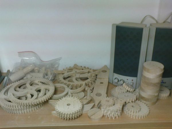

Mój lakierowałem.Wisiał jakieś 3-4 miechy aż się gość napalił i kupił to na prezent.Zmieniłem tarczę,bo wylądowała tam dedykacja a na wahadle logo fundatora wylądowało.I poszedł na południe.Obecnie na półce leżą dwa komplety wszystkich kółek,tylko do tokareczki stanąć jak się czas znajdzie i ośki porobić. Tylko czasu brak...

Wszystkie elementy wykonywałem z buczyny-doskonały materiał to podstopień z castoramy lub liroya.Ośki były robione z drzewa cytrynowego-sklep modelarski. Całość lakierowałem.Nie wystąpił efekt sezonowości. Co do składania-dasz radę-jest to naprawdę proste.Jedyny metal to ołów w ciężarku oraz haczyk,na którym go wieszasz.
