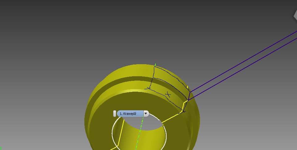

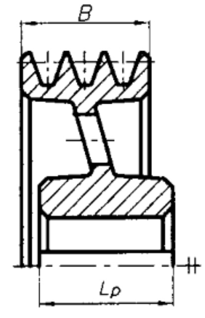

Chciałbym otrzymać poradę jak zrobić ramiona w kole pasowym łączące piastę z wieńcem
Żebra są pod kontem w stosunku do piasty.
Poniżej załączam zdj. o co mi chodzi.
Proszę o jak najszybszą pomoc

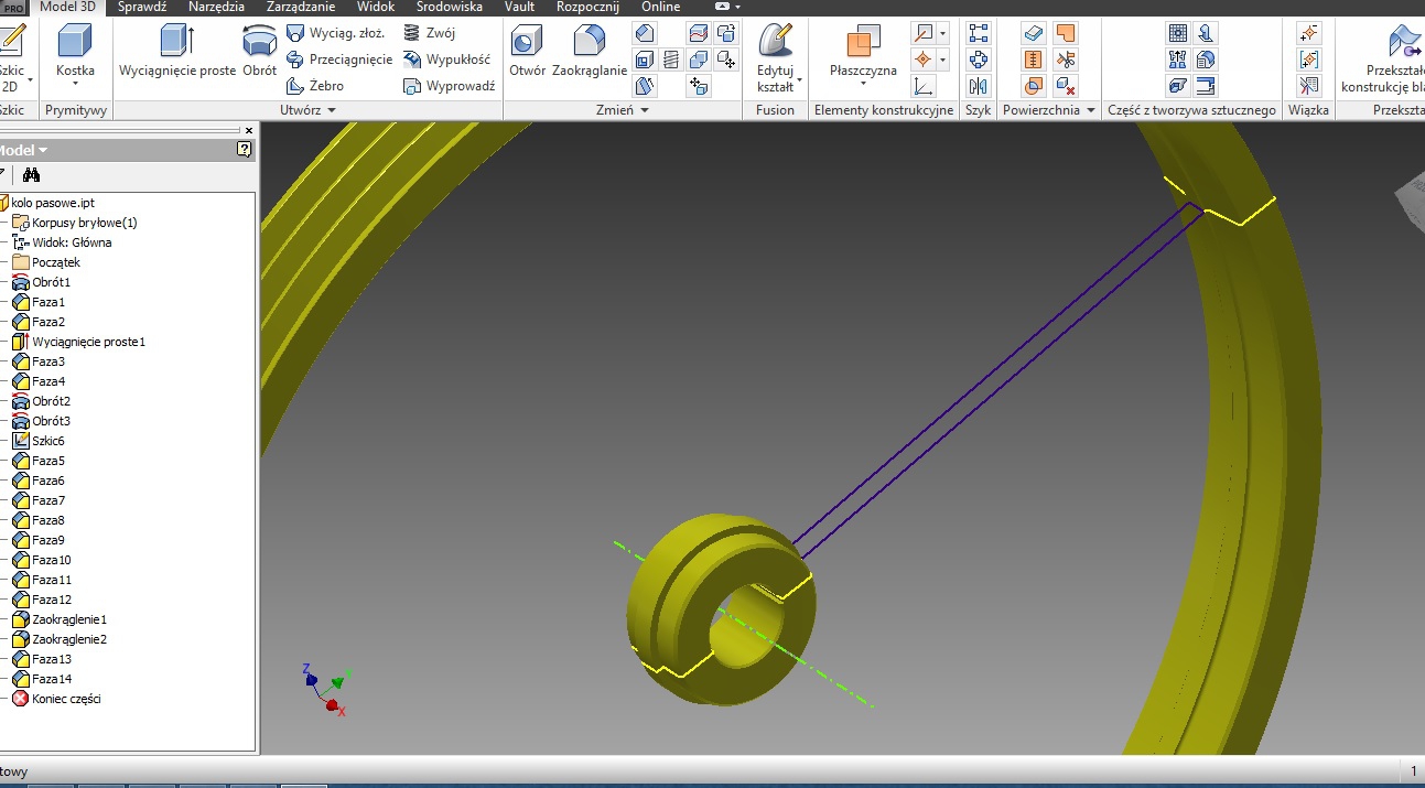

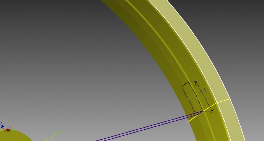

Jest dużo opcji... np rysujesz 2 szkice. Jeden na płaszczyźnie początkowej piasty, drugi na płaszczyźnie rowków i stosujesz "wyciągniecie złożone" przez te 2 szkice. Kolejny pomysł to rysujesz szkic na płaszczyźnie piasty, na płaszczyźnie przechodzącej przez oś ramion rysujesz ścieżkę i stosujesz funkcje "przeciągniecie" zaznaczasz szkic i ścieżkę. Kolejny pomysł to podczas pierwszego obrotu rysujesz pełne koło a potem wycinasz otwory.

dziękuję za pomysły ;) Poradziłem sobie zanim kolega podał opcje rozwiązania problemu.
PS. Wykorzystałem tą ostatnią, tylko musiałem każde ramie rysować osobno ponieważ Inventor nie chciał mi związać szkicu.
