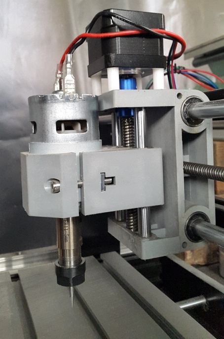

Mógłby ktoś podesłać fotki głowicy?
Coś mi się rozregulowało - nie wiem jak wyregulować.
W osiach X i Y działa normalnie, w osi Z wariuje.
Zdjąłem głowicę, ale mi nie pasuje i działanie i wygląd. A ciekawe, bo malutko eksploatowana.

Myślałem, że słowo "głowica" będzie adekwatne. W instrukcji widnieje to jako Axis Assembly. Po polsku zespół osi.

Pewnie chodzi o to:
Co to znaczy "w osi Z wariuje"?

Widzę po zdjęciu, że u mnie dobrze poskręcane.
W czym rzecz - w osi Z potrafi frezarka zamiast docelowych 6 mm wyciąć w sklejce 2mm.
Albo w trakcie frezowania zagłębi się na maxa.
Podczas ustawiania punktu startowego, osie X i Y przesuwają się prawidłowo, czyli jak zadam 1 mm, to jesy to 1 mm, jak zadam 10, to 10.
Oś Z ma swoje niesprecyzowane miary. Silnik jest dobry.
Jk podłącze go do portu dla osi X lub Y, działa prawidłowo.
Stawiam na płytę sterującą.
