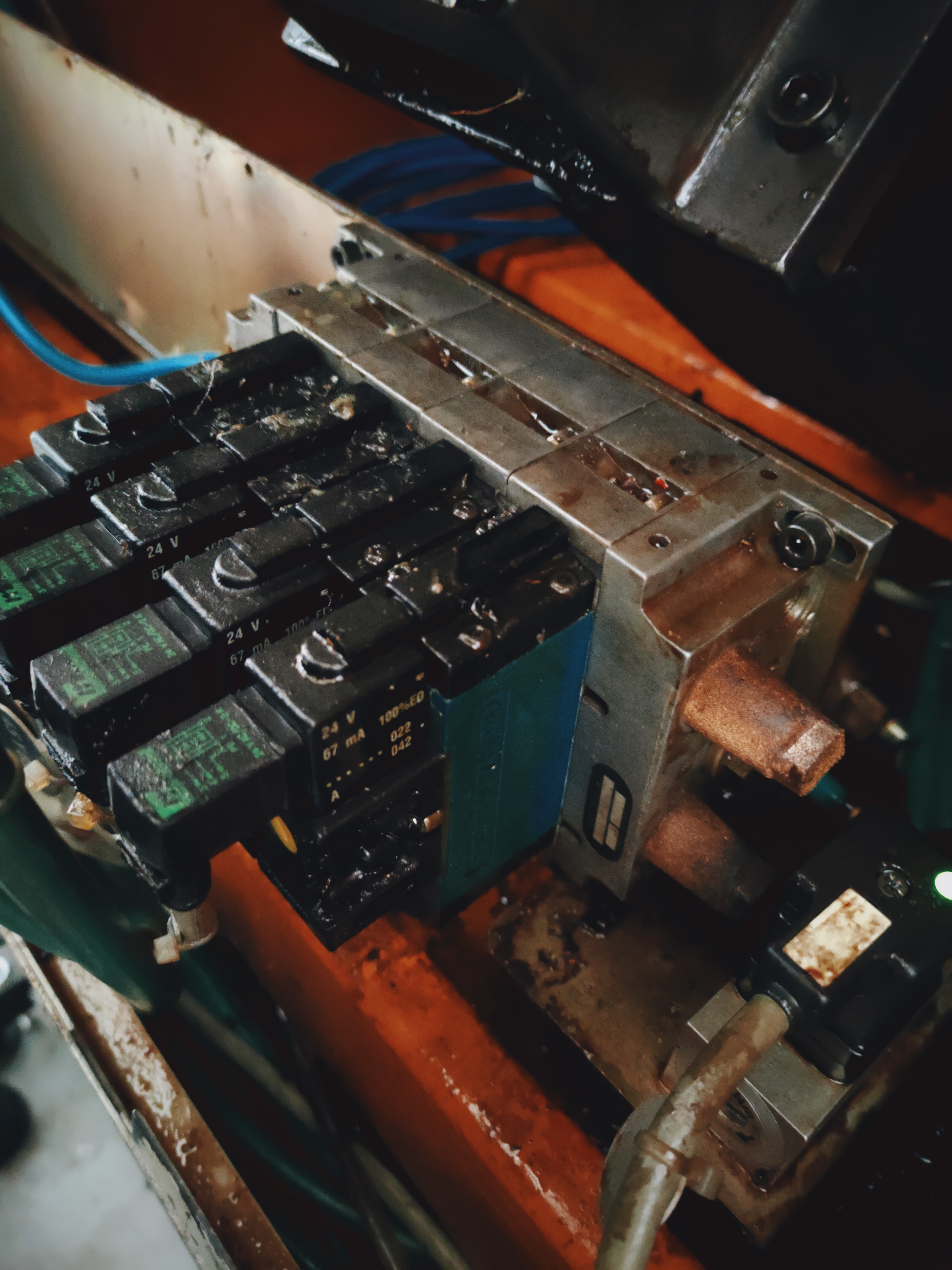

W tokarce spinner mam problem z zaworami sterującymi łapką detali. Chodzi o to, że cała ta "wyspa zaworowa" z prawej strony ma dwa tłumiki dźwięku(mosiężne grzybki wkręcone w stalowy korpus), przez które cały czas ucieka ogromną ilość powietrza. Czy tak ma być?? Czy da się to naprawić we własnym zakresie i czy w ogóle??
Zamieszczam zdjęcia poglądowe.

Nie powinno uciekać. Naprawić się da ale łatwiej wymienić.

Prawdopodobnie któryś z zaworów się nie domyka. Możesz ściągnąć zawory z korpusu i spróbować je wyczyścić - czasami na tydzień a czasami już normalnie działa przez x czasu. Dużo roboty z tym nie ma i warto spróbować ale tak jak pisze @lepi pewniej będzie wymienić.

Dziękuję za odpowiedzi. Spróbuję to przeczyścic, może akurat... A jeśli nie to trzeba będzie wymienić, tylko teraz pytanie, bo na zaworze jest tylko napis "rexroth 576 351 ... 1" wpisując to w wyszukiwarkę pojawia się masa innych zaworów i nie do końca widzę coś co siedzi u mnie. Polecacie jakąś firmę która będzie w stanie dobrać te same lub jakiś współczesny model, tak aby pasował??

Na bocznej ścianie zaworu oprócz oznaczenia powinien być symbol połączeń w stanach ustalonych zaworu, coś takiego:
Jeśli nie masz pełnego oznaczenia zaworu to najlepiej będzie go dobrać właśnie po tym symbolu, plus trzeba wiedzieć jakie są otwory zasilające/wylotowe (jaki gwint albo jaki standard).
