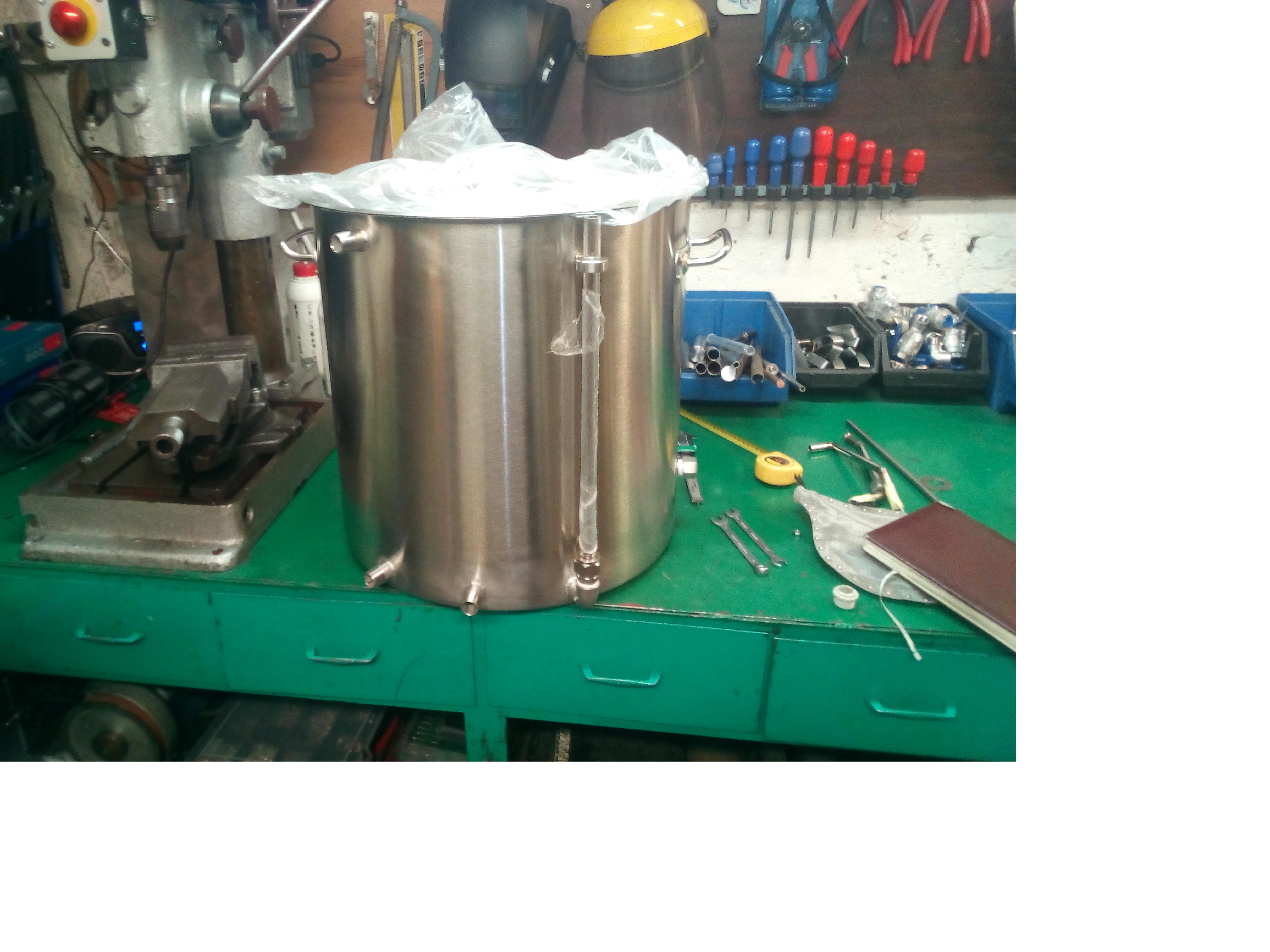

Potrzebuję zamontować na cienkiej ściance z nierdzewki zawór czerpalny z nierdzewki.
Albo przepust 3/4 na 1/2" też z nierdzewki, a do tego już zawór.
Problem z tym, że nie mogę znaleźć nierdzewnych a ma to pracować w brzeczce piwnej
i mosiądz podobno nie może być ze względów zdrowotnych ;)
Gdzie szukać takich rzeczy z nierdzewki?
W sumie to chyba najchętniej przepust...

No nie, niestety. Potrzebuje kran z zewnątrz i gwint 3/4 od środka.
Co do tworzywa to nie wiem - brzeczka gotuje się 1-2 godziny. Wolałbym nierdzewkę...

Problem tylko w zamontowaniu w cienkiej, wiotkiej w sumie ściance.
Zawór musi mieć dłuższy gwint i dwie płaskie, większe nakrętki żeby dało się użyć uszczelek...
W tym główny problem...
Z krzywizną ścianki można sobie poradzić - klocek drewniany, młoteczek i pięć minut delikatnego pukania :)
Wystarczyłoby takie coś, zaznaczyłem kluczową część:

https://www.pneumat.com.pl/zawory-kulow ... ewnetrznym
https://air-com.pl/p/zawory-kulowe-ze-s ... 55D%3D2103
Super tanio nie jest, ale są do kupienia bez problemu.
oprawcafotografii pisze:Zawór musi mieć dłuższy gwint i dwie płaskie, większe nakrętki żeby dało się użyć uszczelek...
Dotocz sobie dwa talerze z nierdzewki, co za kłopot.

OK, chyba mam lekko druciarskie rozwiązanie ale zawsze :)
Od środka zbiornika nypel redukcyjny:
plus jakiś element 1/2"
Dobrane tak, żeby miały odpowiednią płaską powierzchnię pod uszczelkę.
Powinno udać się w shitmarkecie wybrać...
Dzięki :)

A nypla wspawać nie możesz? Obrazek

Sklepy z akcesoriami do łodzi, przejście z nierdzewnej znajdziesz bez problemu

Wspawać. Pewnie i można tylko znowu będzie problem ze znalezieniem spawacza ;)
Przejścia "łodziowe" raczej nie maja gwintu w środku. Przynajmniej te, które widziałem.
Poza tym jak coś ma napis "do łodzi" to jest odrazu 5x droższe ;)
q
Dodane 43 sekundy:
Temperatura 100stC...
