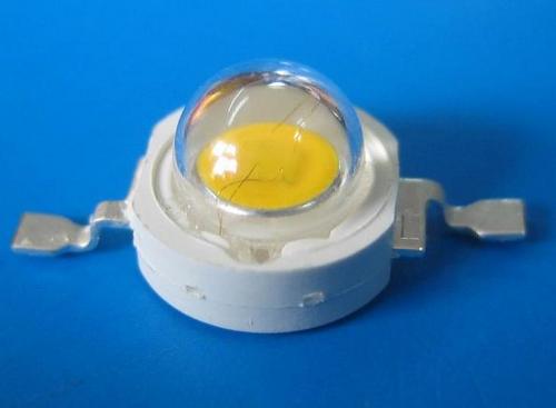

poszukuję alternatywy dla stearyny. Dotychczas były nią delikatnie zalepiane diody LED w oprawie oświetleniowej. Następnie na tak przygotowane diody kładzone były małe stalowe blaszki. Potem lampa zostaje zalana żywicą epoksydową, po jej zastygnięciu blaszki wraz ze stearyną zostają usunięte i tu pojawia się problem. Mianowicie same blaszki dosyć łatwo "odchodzą" od diody, lecz pozostaje na nich stearyna, której następnie usuwanie powoduję spore kłopoty. Potrzebuję więc jakiegoś zastepczego materiału, dosyć mało lepkiego, który łatwo da się usunać, ale jednocześnie, który naniesiony na diodę LED nie spowoduje jej uszkodzenia i będzie na tyle gęsty, że utrzyma blaszkę w odpowiedniej pozycji. Z góry dziękuję za wszystkie sugestie.

Rozumiem że blaszka stanowi swego rodzaju maskę rozstawu diod, a stearyna uszczelnia przestrzeń pomiędzy diodą a otworem w blasze i zabezpiecza optykę diody przed zalaniem nieprzeźroczystą masą epoksydową.
Sposób w jaki osiągnąć ten sam efekt zależy od kształtu diod.

Blaszki stanowią poziom zalania oprawy żywicą, dalej tak jak napisałeś.

a jaki kształt mają diody
fryt33k

Post napisał: fryt33k » 06 sie 2014, 14:02
GumiRobot pisze:a jaki kształt mają diody
Dioda w załączniku.

Post napisał: GumiRobot » 06 sie 2014, 14:16
Rozwiązanie : płytka metalowa z zwulkanizowanymi z nią kapturkami-uszczelkami diod z miękkiego silikonu HTV.

Post napisał: pukury » 06 sie 2014, 14:16
witam.
to może zamiast blaszki zastosuj maskę z tworzywa .
żywica się raczej " nie złapie " i odejdzie bez problemu.
pozdrawiam.

Post napisał: fryt33k » 06 sie 2014, 14:26
GumiRobot pisze:Rozwiązanie : płytka metalowa z zwulkanizowanymi z nią kapturkami-uszczelkami diod z miękkiego silikonu HTV.
Mogłbyś jakoś to mi zoobrazować na przykładzie? Jest coś w ogółe takiego w sprzdaży, czy trzeba interesować się indywidalnymi zamówieniami? Pytanie też czy blaszka z takim kapturkiem dobrze "siądzie" na diodzie.

Ten pomysł raczej odpada, bo powierzchnia żywicy przy diodzie musi być płaska. Może właśnie jakąś żywicę zastosować do mocowania blaszki zamiast tej stearyny, nie wiem tylko jaką.

Post napisał: GumiRobot » 06 sie 2014, 14:45
Jedynie rozwiązanie indywidualne, z dopasowanym rozstawem i kształtem gniazd na diody, osiądzie na pewno bardzo szczelnie
