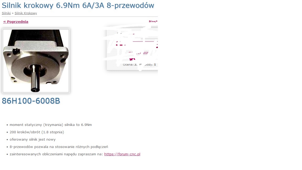

Mógłby mi koś podpowiedzieć, jak mam silnik np 6 [A] to jaki bezpiecznik dać, przy ustawieniu takiej samej wartości /6 A/ na sterowniku?
Miałem zamontowany 4 [A] i się przepalil.
https://zapodaj.net/a556f8676ac76.jpg.html
https://zapodaj.net/3f1fd534f0f48.jpg.html
https://zapodaj.net/fec3734731302.jpg.html
Całe sterowanie robił mi człowiek, do którego nie mam juz dojścia, to nie moje hobby, życie mnie do tego zmusiło abym zrobił delikatną zmianę a że się na tym nie znam to pytam
ustawiłem SW1 SW2 i SW3 na off, wiem że był pewnie za słaby bezpiecznik, dlatego pytam jaki powinienem dać?
