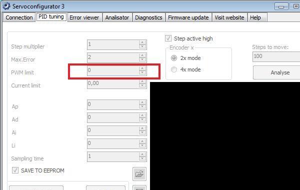

Wszystko zależy od sterowników. Przeważnie jest możliwość ustawienia konkretnej wartości napięcia silnika mimo wyższego z zasilacza. W końcu silnik sterowany jest modulacją szerokości impulsu. Taką opcję ma popularny UHU, czy ELM-CHAN.

Oczywiście Kolega Leoo ma rację, najprościej jest zastosować jedno napięcie (dla silnika o najwyższym napięciu zasilania) i zastosowac ograniczenie PWM. Sterownik Dugong oczywiście posiada taką możliwość.
Można też, jeżeli się nie ma jeszcze zasilacza, zamówić trafo z odpowiednimi odczepami. Chyba na toroidy.pl robią takie na zamówienie.

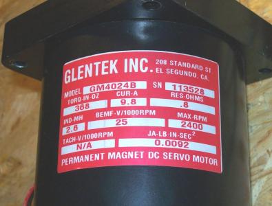

Czyli najlepiej dobrać zasilacz w tym przypadku maksymalny jaki obsługuje Dugong czyli ok 160 V, a napięcie modyfikować w sterowniku zależnie od użytego silnika. Jeszcze pytanie o silnik ze zdjecia nie moge znalezc dokładnie na jakie napiecie on pracuje?
[ Dodano: 2009-12-16, 10:40 ]
Nie wiem czy dobrze rozumiem parametr KV 25V na 1000 obr czyli max 2400 obr czyli napięcei zasilanie 60 V??
