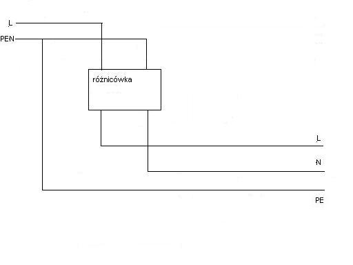

zasilanie do maszyny
Możesz jedno z gniazd wydzielić do zasilania maszyny i wstawić wyłącznik różnicoprądowy. W tym przypadku do takiego wyłącznika podajesz żyłe PEN (niebieski) i L (czarny/brązowy - sprawdź). Na wyjściu uzyskujesz N (zero robocze - niebieski) i L (faza
brązowy/czarny) a żyła PEN (niebieski) przed zabezpieczeniem to będzie twoje PE (zero ochronne - żółtozielony). Spokojnie wystarczy ci zabezpieczenie 30A/30mA, możesz pokusić się o 30A/15mA - większa czułość.
Cena takiego zabezpieczenie to około 120zł brutto (30A/30mA), 30A/15mA około 170zł brutto.
Zdjęcie z elektrody
Daniel
Zdjęcie z elektrody
Daniel
- Załączniki
- r_znic_wka_7371[1].jpg (9.26 KiB) Przejrzano 3637 razy
