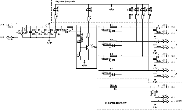

Witam mam zamiar zbudować maszynkę cnc i już posiadam niektóre części i chcę odpalić teraz elektronikę. Posiadam 3 silniki 3Nm i do tego sterowniki M542. Znalazłem w domu transformator o napięciu wyjściowym 34V (zmiennego) i 4 kondensatory 10000µF/100V więc zamierzam je wykorzystać w mojej maszynce. I Teraz moje pytanie jak dobrać elementy zaznaczone grubo linią na schemacie aby nie uszkodzić sterowników i czy w ogóle schemat jest dobry.

jakby ci tu powiedziec? w zyciu nie widzialem takiego schematu a zajmuje sie tym zawodowo.ale to nic. nie muszisz stosowac tego ukladu z tranzystorem .podlacz mostek z kondesatorami do transformatora i zasil to ustrojstfo z sieci [nie wodociagowej ] . zmierz napiecie jakie bedzie na kondesatorach zasilacza. porownaj z danymi z sterownikow.jesli niebedzie wieksze niz 80 procent max. napiecia dla sterownika to mozna ten transformator zastosowac [ pod warunkiem ze ma wystarczajaca moc] . jesli chcesz miec pewnosc ze napiecie zasilacza nie zaszkodzi sterownikom to musisz sie trzymac zasady zeby napiecie zasilacza mialo wartosc okolo 60procent dopuszczalnego napiecia dla sterownika.czyli sterownik np. na 60V to zasilacz ma dawac 50V [pewne ryzyko] lub 40 V [ryzyko zminimalizowane] albo 30v [zupelne bezpieczestwo]. dalej - zastosuj po jednym bezpieczniku dla kazdego sterownika .wartosc bezpiecznika okolo 1.3 X prad pobierany przez sterownik[ najlepiej zmierzyc amperomierzem ten prad].ledy mozesz podlaczyc do kondesatorow zasilacza i za kazdym bezpiecznikiem ,wartosc rezystora wlaczonego razem z ledem okolo 1000 om na 10V zasilacza . czyli zasilacz np. 50V to rezystor moze byc 4.7kom albo 6 kom.a swoja droga jesli masz dobre jakosciowo sterowniki [ bo tych nieznam] to niemuszisz sie martwic, tak latwo nie ulegaja uszkodzeniom. jeszcze jedna wazna kwestia,przejrzyj dobrze instrukcje od tych sterownikow - jakie maja potrzebne napiecia zasilajace bo z reguly potrzebuja napiec pomocniczych np. +5V +12 i -12. jesli tak jest to napiecia pomocnicze sa bardzo wazne i musza miec scisle okreslona wartosc .milej zabawy. kwarc

M542 posiada zabezpieczenie przed zbyt wysokim napięciem zasilania ale dodatkowe zabezpieczenie z Q1 nie zaszkodzi. Sterownik pracuje do 50V, D1 i D7 należy dobrać tak, by ogranicznik działał w okolicach 48V, czyli 2Ube+UD1+UD7=48V. Można przyjąć: D1 na 22V, D7 na 24V. Brakujące 0,7V uzyskasz włączając szeregowo z D1 i D7 dodatkową diodę krzemową (przepustowo). Możesz wzbogacić układ zabezpieczenia o sygnalizację optyczną jego działania. Trzeba włączyć szeregowo z diodami Zenera diodę LED. Obliczenia muszą uwzględnić spadek napięcia na LED, i tak dla czerwonej diody (1,5V) zastosuj D1 na 27V, D7 na 18V. Jako R2 zastosuj 1k/0,1W, natomiast dobór R1 jest nieco bardziej skomplikowany. Przyznam, że ja nie stosuję R1, gdyż Q1 pracuje w konfiguracji stabilizatora równoległego, w liniowym zakresie charakterystyki prądowej. Jednym słowem większość mocy traconej wydzieli się w samym tranzystorze. Tak czy inaczej radiator Q1 jest niezbędny.
Stosujesz masę bezpieczników ale F6 jest nadmiarowy, podobnie jak zbędne są diody przy pozostałych bezpiecznikach. Ich zadaniem jest rozładowanie kondensatora zawartego w sterowniku ale wyłącznie w wypadku uszkodzenia bezpiecznika. Biorąc pod uwagę wielkość pojemności filtrujących zasilacza, napięcie w sterowniku spadnie szybciej niż na kondensatorach.
R12 i R7 miały tworzyć dzielnik napięcia?
Stosujesz masę diod świecących, które pewnie będą zielone. Na schemacie włączone są zaporowo - nie będą świecić. Może wystarczy jedna czerwona, która poinformuje o przepaleniu jednego z bezpieczników?
Mam nadzieję, że przewidujesz przylutowanie bezpieczników do PCB? Nie bez powodu w zasilaczach od PC są montowane w ten sposób.
Na schemacie brakuje kondensatora 47n na zaciskach AC mostka.
Na PCB pamiętaj o otworze do zamocowania radiatora dla mostka. Aktualnie "górne" kondensatory filtrujące połączone są z minusem mostka długą, okalającą ścieżką. Spróbuj ją skrócić.

przepraszam moze ja mysle jakos inaczej ... ale co to za zabezpieczenie przed zawysokim napieciem przez ten tranzystor i opornik 1W- to smiech wielki.dla wiedzy wszelkich zyjacych istot ,stosuje sie czasem rezystory zabezpieczajace obwody zasilaczy silnikow ale nigdy niespotkalem rezystora ponizej 50W [w profejonalnych ukladach] w tym ukladzie mozna sobie to darowac [to jak musztarda po obiedzie].kwarc

Transformator ma wystarczający prąd jest to toroid 600VA
Dołączam poprawiony schemat i teraz powinno być wszystko w porządku, jeśli chodzi o diody to możno nie montować wszystkich.

Prawda ale w profesjonalnym sprzęcie stosuje się układy PWM, w których tranzystor kluczujący musi posiadać opornik mogący wytracać moc z zabezpieczanego obwodu. Tutaj mamy regulator liniowy i zastosowanie oporności w kolektorze spowoduje pogorszenie parametrów zabezpieczenia - napięcie będzie mogło przekroczyć wartość dopuszczalną.kwarc pisze:stosuje sie czasem rezystory zabezpieczajace obwody zasilaczy silnikow ale nigdy niespotkalem rezystora ponizej 50W [w profejonalnych ukladach]
[ Dodano: 2007-10-29, 21:28 ]
A jakie daje napięcie?pswienty pisze:Transformator ma wystarczający prąd jest to toroid 600VA
Do czego służy R8?

Przy napięciu wtórnym trafa 34V na kondensatorach otrzymasz 48V. To bardzo blisko granicy. Bez zabezpieczenia sterowniki będą się odłączały (awaryjnie) podczas hamowania.
Sam ogranicznik będzie pracował w ciężkich warunkach. Wystarczy niewielkie zawyżenie napięcia sieci, by pracował cały czas.
Pytam natrętnie o R8, gdyż w aktualnej konfiguracji nie stanowi on dzielnika napięcia zasilania z R9. Jeśli R9 umieścisz między F6 a R8 to powstanie dzielnik, którego wyjściem będzie X6-3, X6-2 jest zbędne.

Masz rację pomyliłem się i już jest wszystko w porządku.Leoo pisze:Sam ogranicznik będzie pracował w ciężkich warunkach. Wystarczy niewielkie zawyżenie napięcia sieci, by pracował cały czas.
Czyli sterowniki mogą gubić kroki.
Jeżeli wszystko jest już w porządku na schemacie to wykonam zasilacz i przetestuje go w piątek.
