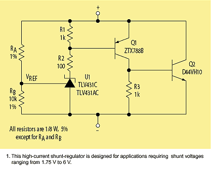

Idealnym rozwiązaniem byłoby, zasilacz impulsowy powiedzmy 45V, żadnych kondensatorów dodatkowych, a w zamian aktywny odbiornik, który by się załączał przy przekroczeniu powiedzmy 50V, cos w rodzaju dużej diody Zenera, podpowiem ze taki układ bardzo łatwo zbudować, można użyć układ TL431, (google: TL431 voltage clamp), zachęcam do eksperymentów z elektronika, można w 10 minut przesymulować np w darmowym i szybkim LTspice (p.s w tym celu polecam TL431 z napięciem odniesienia 2.5V a nie 1.24V, sa takie i takie)

Zanim się zacznie robić jakieś aktywne obciążenia, trzeba sprawdzić czy przy danych sterownikach i danych przyspieszeniach cokolwiek przyrasta na zasilaniu, bo NIE POWINNO NIGDY. Co zamyka temat.
