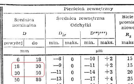

dopytam jeszcze o tolerowanie swobodne bo nie wiem. Tolerowanie takie polega do dobraniu odchyłek wg uznania konstruktora, muszę osadzić łożysko zwykłe kulkowe jednorzędowe fi zew. 28 mm, wew. 12 mm w elemencie ze stali. W moim przypadku będzie ruchomy wałek z nieruchomą oprawą, wiem że przy tym rodzaju pasowania wymaga ciasnego pasowania wałka i luźnego pasowania pierścienia zewnętrznego. Z podanych tablic odchyłka dla średnicy zew. mojego lożyska wynosi -0,09 mm. Jaki jest dalszy tok postępowania? jak napisałem wcześniej traktuję to jako zasadę pasowania wg stałego wałka, pierścień zew. łożyska traktuję jako wałek, ale co dalej?

nie -0,09 ,ale -0,009, A dalej wymiar opoprawy np H7, albo jaki dobierzesz wg swojej wiedzy.

H7 to tolerancja otworu. Wałek już masz 28,00- 0,009. Teraz możesz dobrać otwór z tabeli jaki ci pasuje ,albo tolerować swobodnie.

odnalazłem w tabelach że przy pasowaniu wg stałego wałka ta odchyłka -0,009 przy wymiarze zew. fi 28 odpowiada symbolowi h5 i tu rodzą się pytania..

mam jeszcze jedno pytanie, muszę dobrać odchyłki pod drugie łożysko śred. zew fi 30mm
który zakres wymiarów wybrać i dlaczego?
zdzicho
Posty w temacie: 15
#20
Post napisał: zdzicho » 05 lis 2011, 14:13
18-30,bo jest dokładniejszy.
