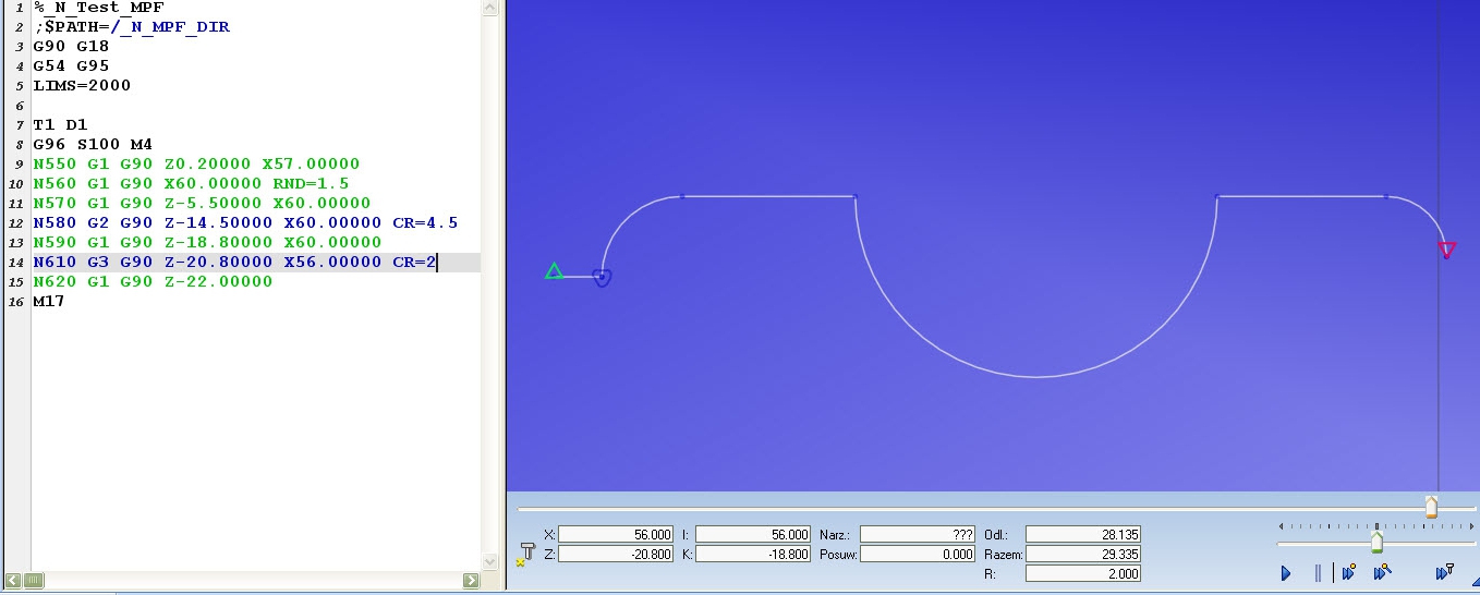

Witajcie. Mamy wytoczyć rolkę Gdzie na początku jest promień R np2 środek oczywiście również jest wybrany promieniem. Nie ma z tym żadnego problemu. Promień jest z wytoczeniem promienia na zakończeniu rolki np też R2
Może ktoś popowiedzieć jak to wykonać. Wychodzi nam ciągle promień wklęsły. Jak wykonać promień na zakończeniu rolki aby był wypukły?
pozdrawiam
Tutaj opis konturu:
N550 G1 G90 Z0.20000 X57.00000
N560 G1 G90 X60.00000 RND=1.5
N570 G1 G90 Z-5.50000 X60.00000
N580 G2 G90 Z-14.50000 X60.00000 CR=4.5
N590 G1 G90 Z-18.80000 X60.00000
N600 G1 G90 Z-19.00000 X60.00000 (opisanie promienia wypukłego)
N610 G1 G90 Z-20.50000 X57.00000
N620 G1 G90 Z-22.00000 X57.00000
Najciekawsze jest to, ze z tego co pamiętam kiedyś wykonywaliśmy to bez problemowo...
Pozdrawiam i z góry dziękuję za pomoc.

Post napisał: Krzycho_Wporzo » 25 sty 2016, 13:29
CNC-Fan pisze:Jak wykonać promień na zakończeniu rolki aby był wypukły?
Czy o ten promień chodziło ?

Post napisał: maxadi » 27 sty 2016, 00:20
zamień g2 na g3
