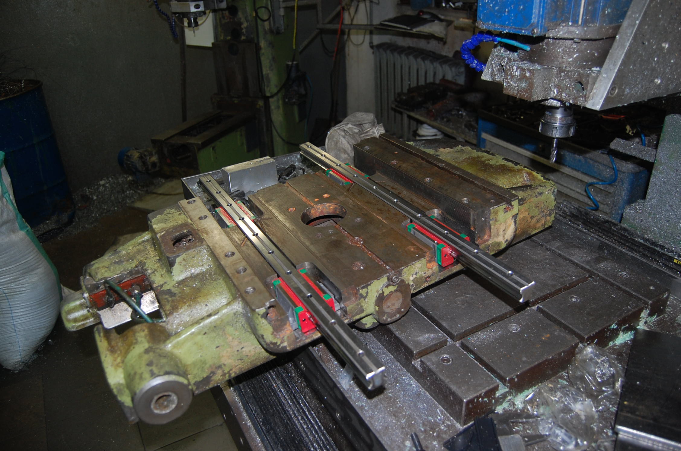

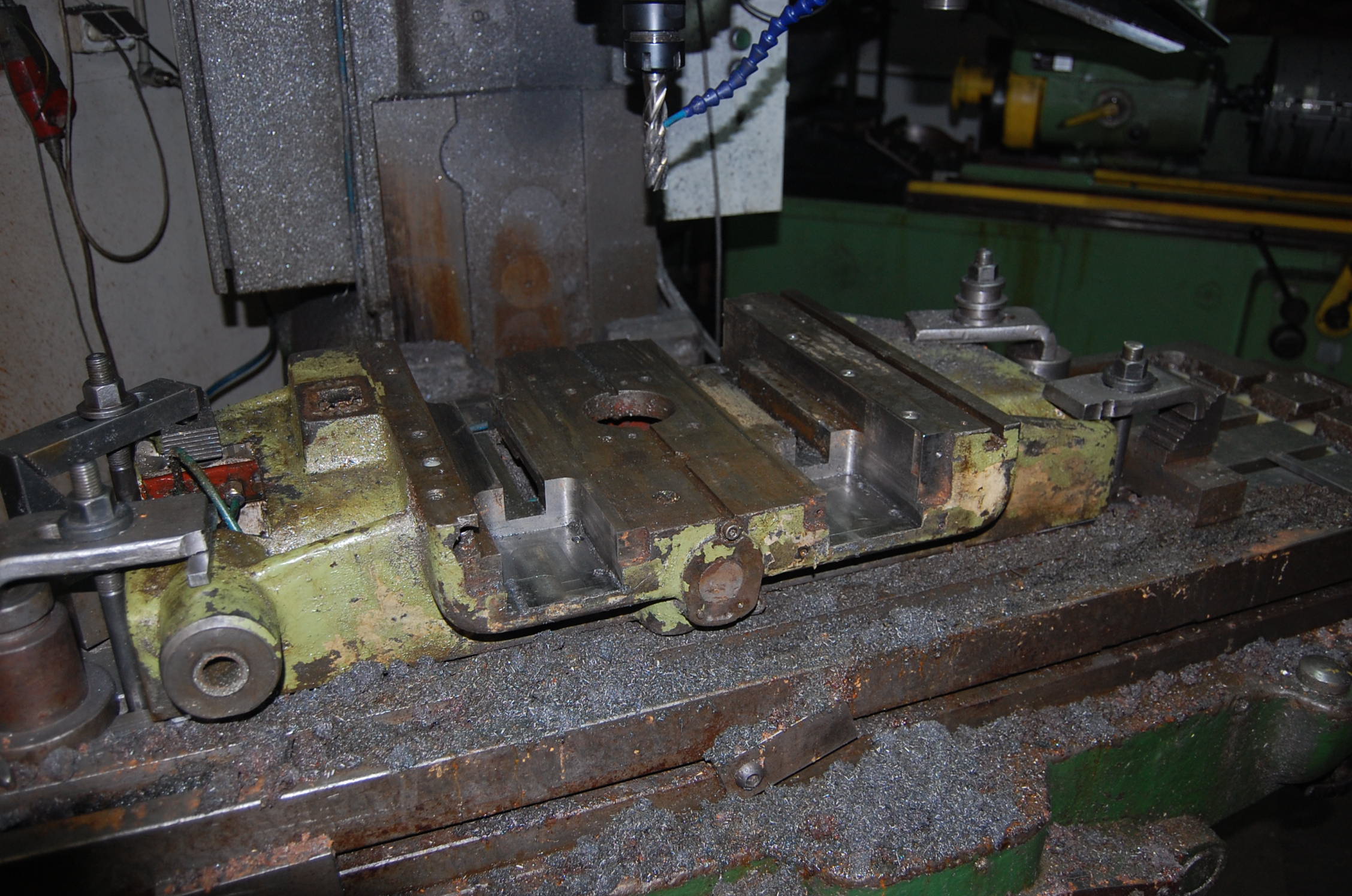

Post napisał: kamar » 14 gru 2018, 15:49
Wszystko się zużywa to i ślizgi w przerobionych frezarkach też.
Nie tyle łapie luzu co ciężej się suwa i stwarza problemy.
Wozić do szlifu nie bardzo warto więc zamienimy ślizgi na wózki tylko na poprzecznym.
Maszynka do delikatnych robót więc powinno się sprawdzić.

Re: Zamiana ślizgów ma wózki.
Post napisał: IMPULS3 » 14 gru 2018, 15:58
Te przebarwienia na prowadnicach to trochę wyglądają tak jakby tam nie do końca docierało tam smarowanie. Może przez to ciężka praca. A wózki zapewne się sprawdzą bo tu duży plus to masa tych stołów.
PS. Skoro na Y wózki to szkoda zostawiać na X. :)
Post napisał: kamar » 14 gru 2018, 16:19
Nie ma miejsca :) Na poprzecznym już spora gimnastyka coby nie przeciąć. To drobniutka maszynka.

Post napisał: IMPULS3 » 14 gru 2018, 16:48

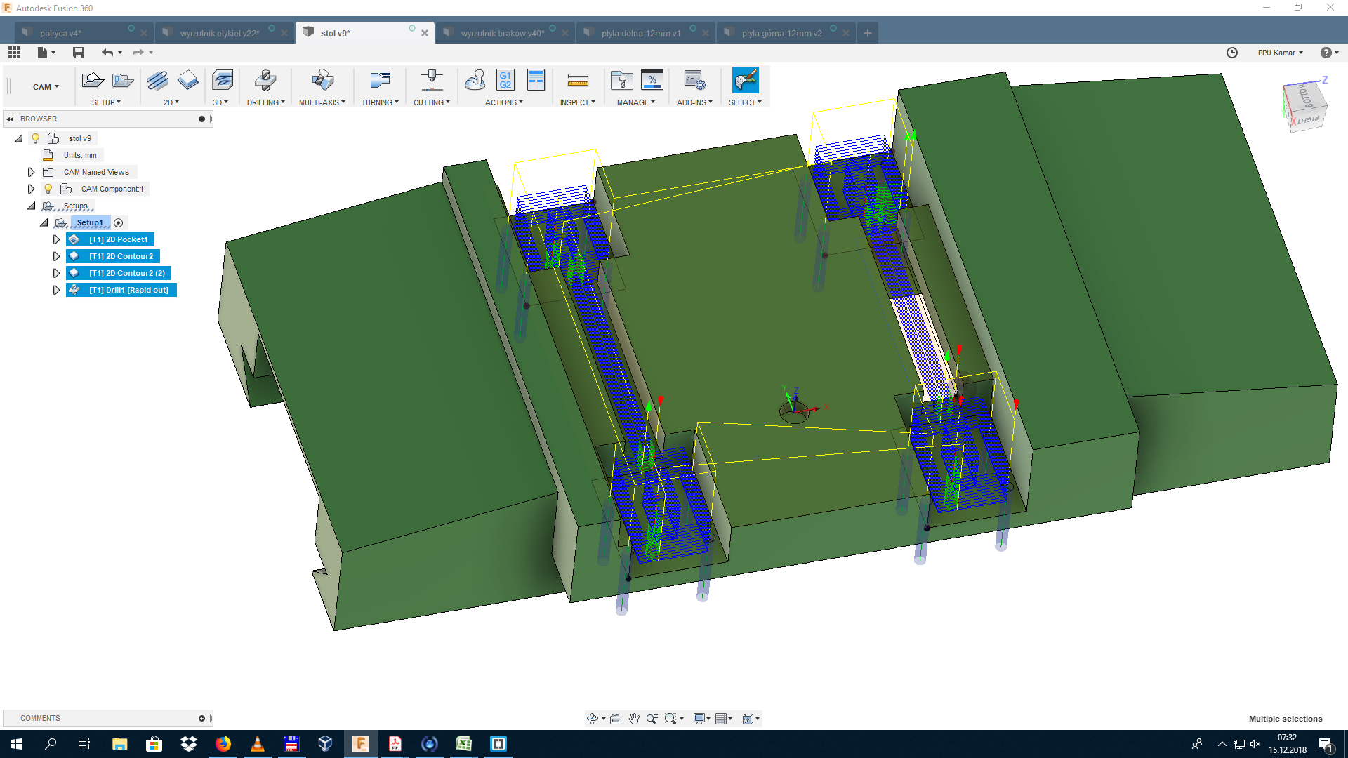

kamar pisze:Na poprzecznym już spora gimnastyka coby nie przeciąć.
To zamiast fabrycznego odlewu wsadzić kawał grubej blachy i po bólu. :)
Post napisał: kamar » 14 gru 2018, 17:52
Różne koleje losu przechodziła :)

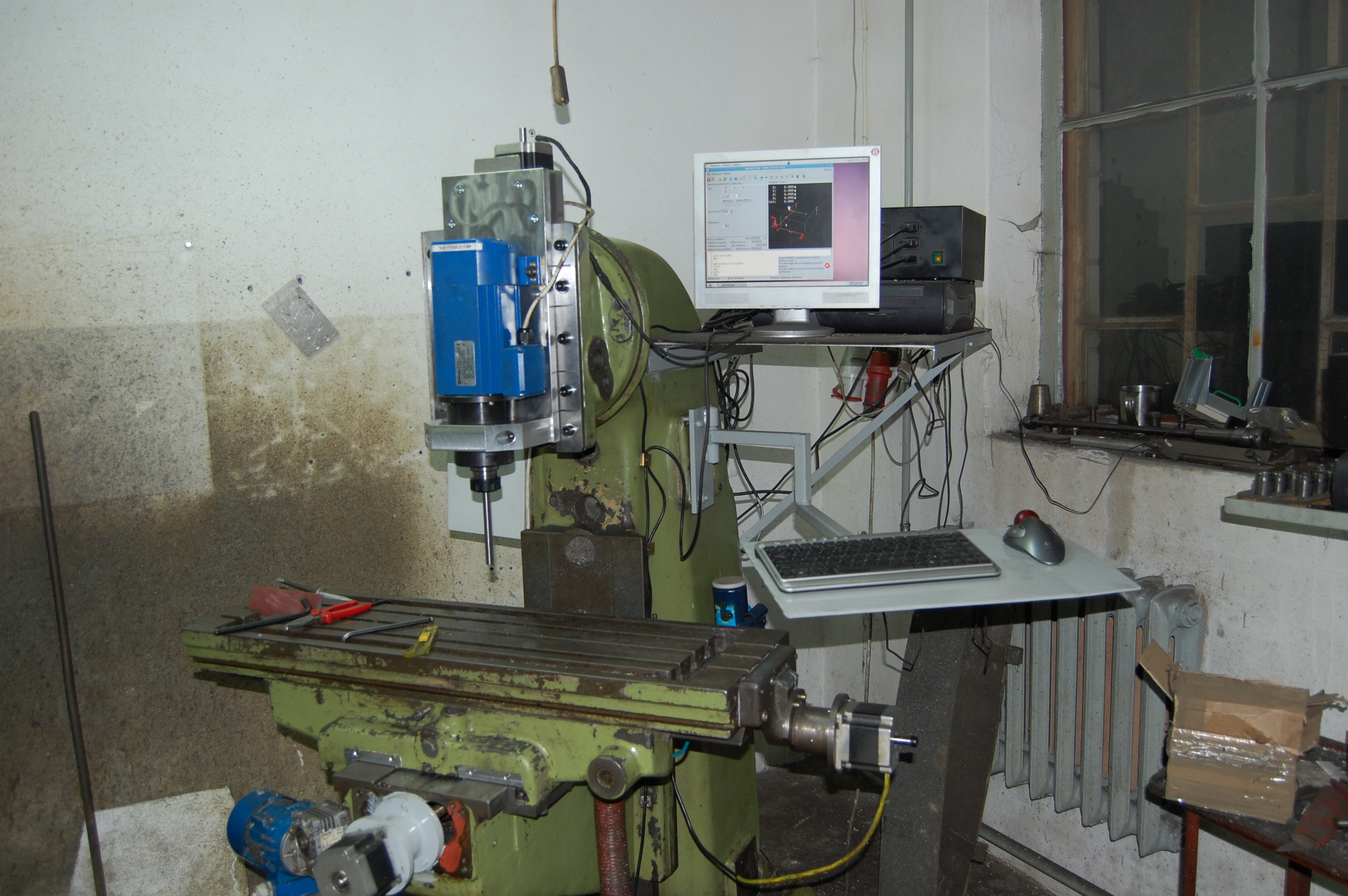

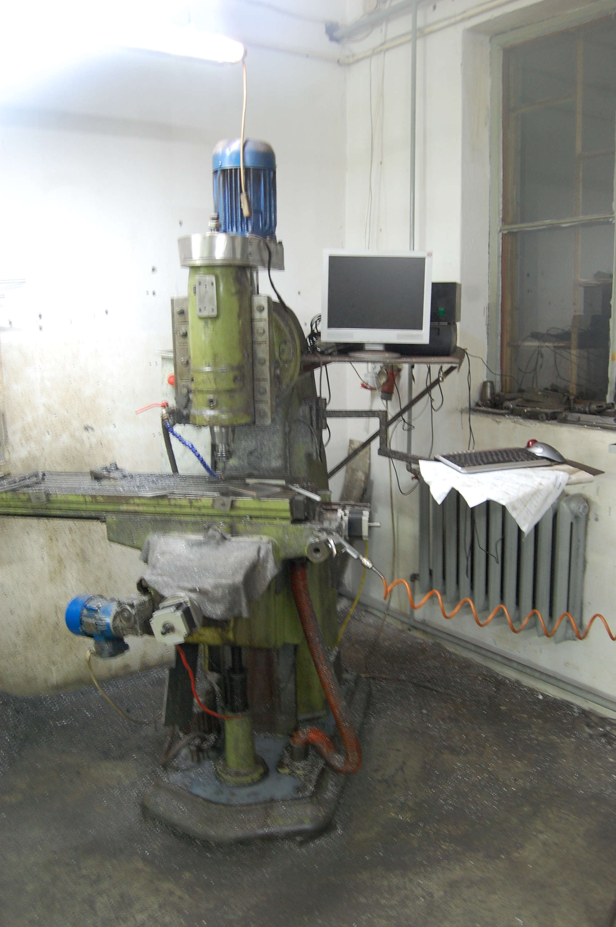

Na pierwszym zdjęciu jeszcze podobna do oryginału:
Obrazek Obrazek

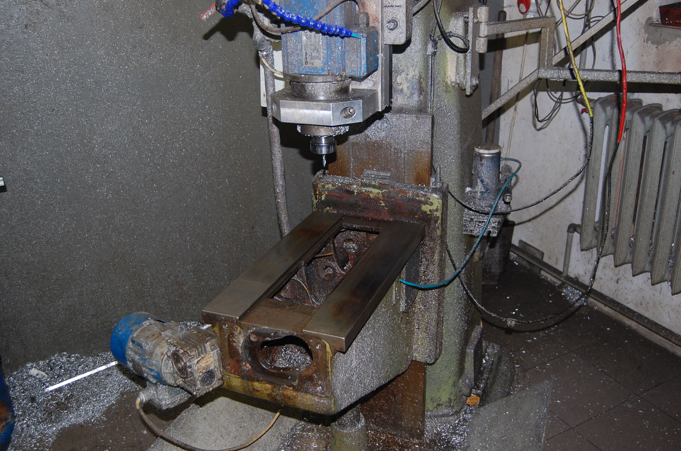

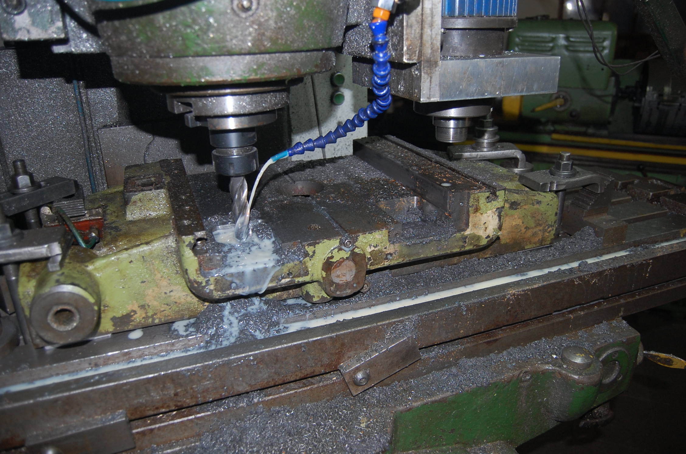

Dodane 55 minuty 9 sekundy:
IMPULS3 pisze:
14 gru 2018, 16:48
Pewnie, całą nową zrobić :) Wydłubać na wózki w żeliwie, to w weekend zrobię. Na darcie żelastwa to ani chęci ani czasu.
Post napisał: kamar » 15 gru 2018, 18:23
I się zrobiło, praktycznie samo :)
Post napisał: IMPULS3 » 17 gru 2018, 17:24
kamar pisze:Pewnie, całą nową zrobić :)
No akcja by była ciekawsza, :P Jednak szkoda ze X też nie poszło, bo byłaby maszynka z lekko pracującymi stołami a zarazem dość ciężkimi co w całości dałoby niezły efekt.

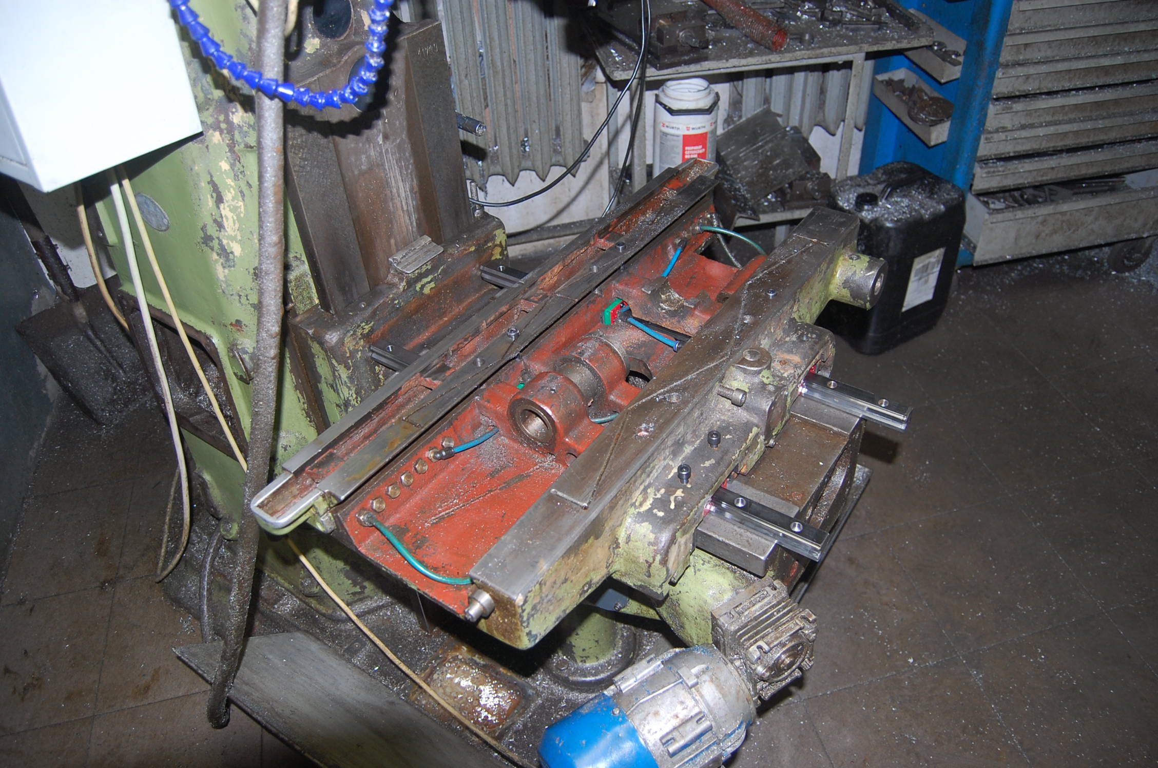

Post napisał: kamar » 20 gru 2018, 08:09
Obrazek Obrazek
