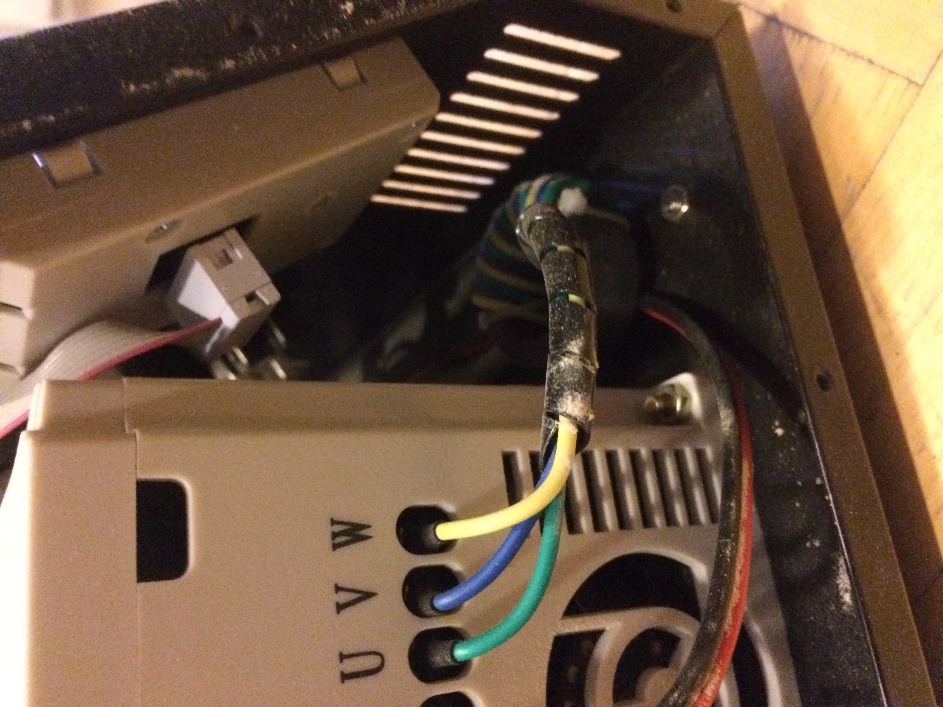

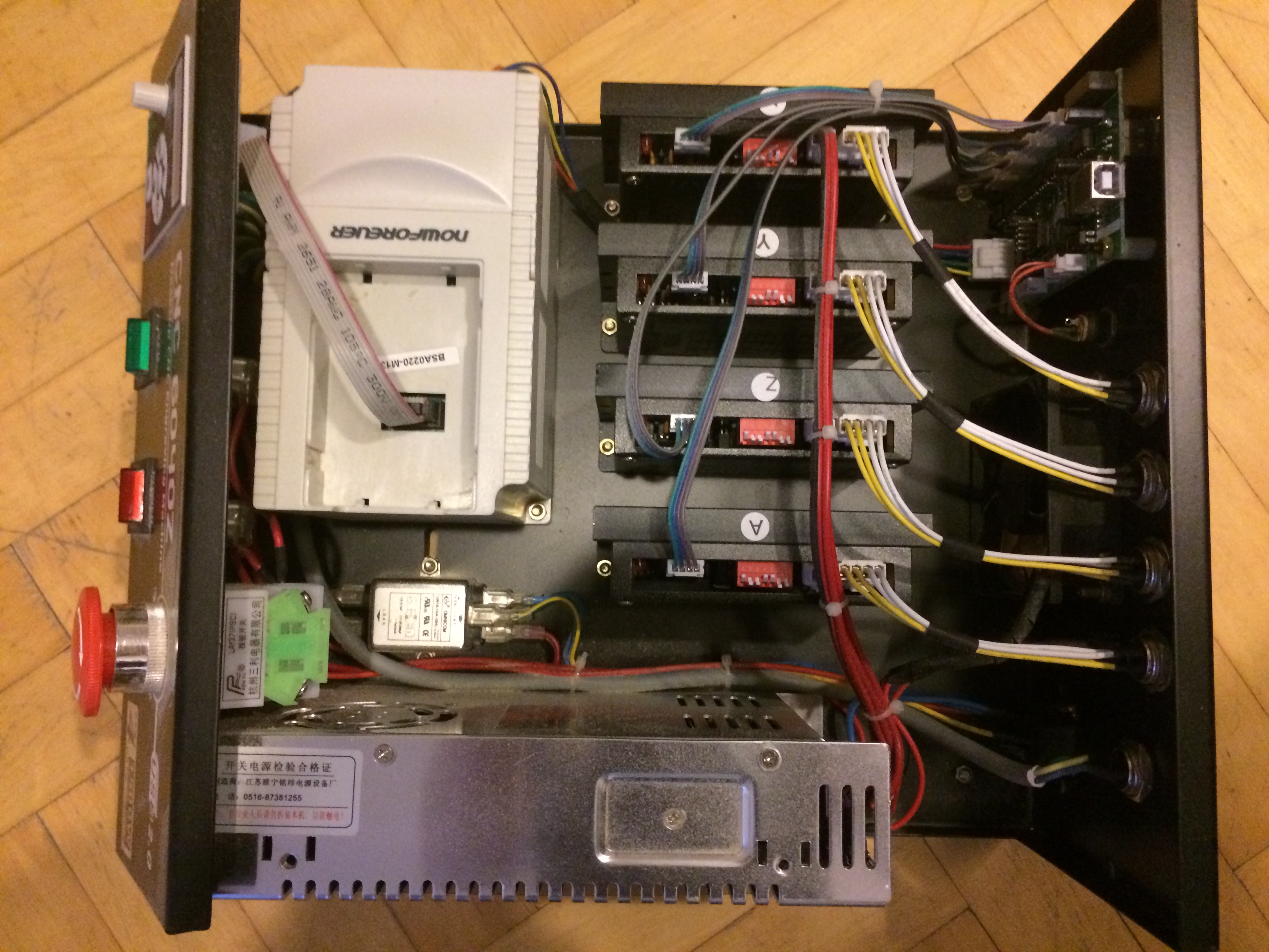

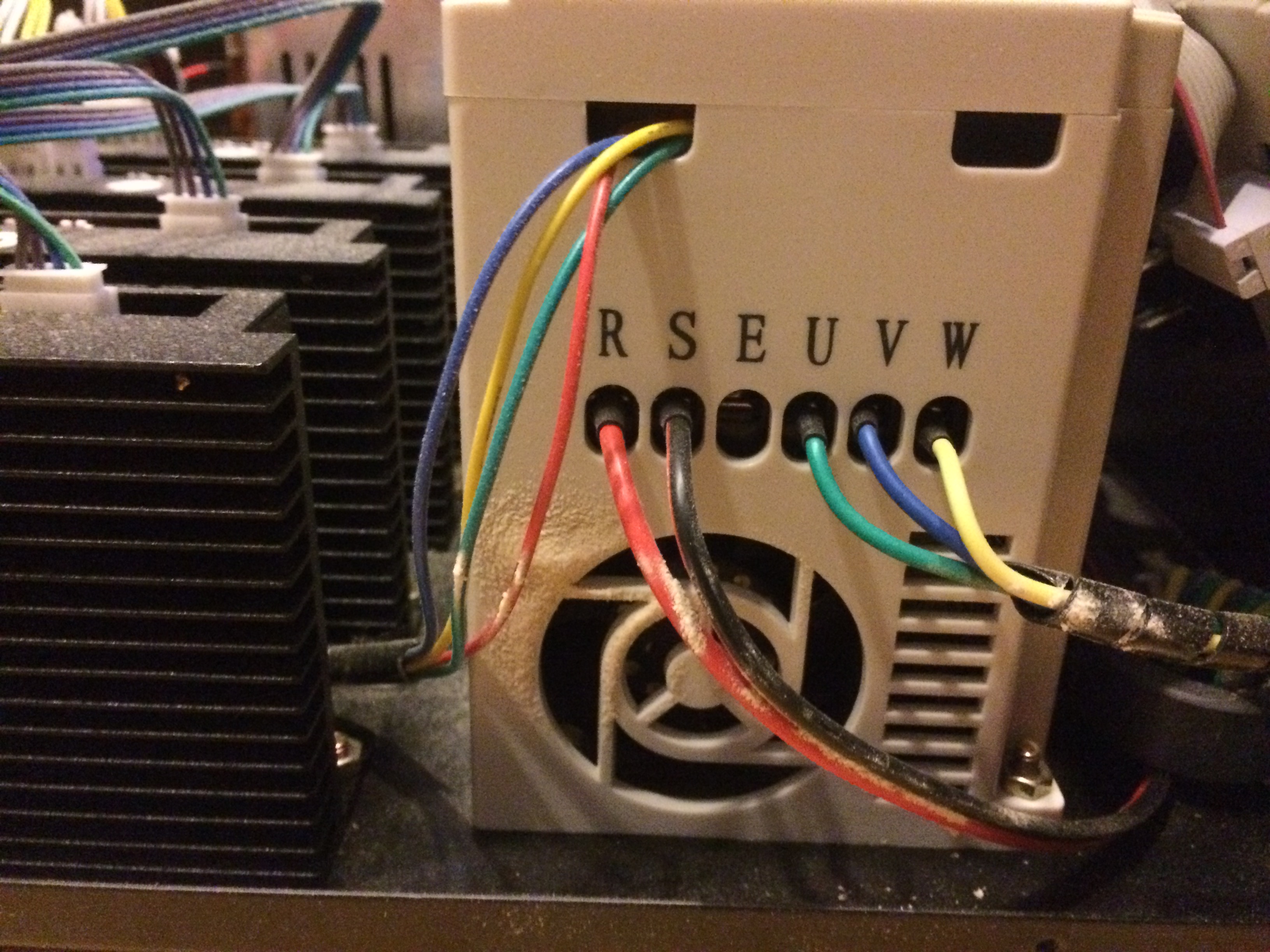

Od jakiegoś czasu posiadam chiński ploter frezujący 6040Z 1.5 kW 4 osie. Bardzo szybko zaczął się problem z maszyną. Otóż w czasie pracy Mach3 wyrzuca błąd o podłączeniu przewodu usb. Przyczyną są zakłócenia jakie sieje chiński falownik. Próbowałem wiele sposobów zabezpieczenia sieci przed zakłóceniami falownika ale żaden nie dał trwałego rozwiązania. Na czeskim forum znalazłem post gościa co miał identyczny problem. Rozwiązał go poprzez podłączenie maszyny na osobnym bezpieczniku, komputer zaś dodatkowo podłączał przez UPSa... Ponieważ moja maszyna stoi "gościnnie" u znajomych kolegi - do dyspozycji mam tylko jedno gniazdko. Za gniazdkiem zamontowałem dodatkowo licznik żeby można się rozliczać za prąd. Po przeczytaniu czeskiego forum za licznikiem zamontowałem dwa bezpieczniki - z jednego podłączałem tylko komputer a z drugiego samą maszynę. Dodatkowo kupiłem filtr EMI przez który podłączałem skrzynkę ze sterownikiem i falownikiem. Na 2-3 miesiące sprawa jakby ucichła. Tj nie było żadnych komunikatów o problemach z połączeniem. Ostatnio niestety znów się zaczęły pojawiać... Czasem wystarczy rozłączyć maszynę na kilka minut i potem działa normalne. Innym razem przy każdej próbie rozpoczęcia frezowania zatrzymuje się. Cierpliwość moja się wyczerpała i skoro przyczyna leży po stronie falownika postanowiłem go zamienić na inny (oczywiście dobrany do wrzeciona które mam).

Patrząc na zdjęcia nie widzę ekranowania przewodów. Jest? Czy nie podłączone wejście "E" falownika wg instrukcji ma być podłączone do PE czy może do trzeciej fazy?
