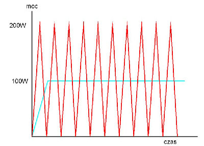

Widzę, że wiedzę masz dość skąpą o laserach więc porównam to do rzeczy, które znasz.
- Laser CW (Continuous Wave pompowany pradem DC) pracuje promieniowaniem ciągłym, jak żarówka.
I w nim rzeczywiście 100W = 100W. Z tym, że u chinoli 100W może sie równać np. 90W.
A i to kiedy laser jest nowy. Z czasem ta moc oczywiscie spada.
- Laser RF (Radio Frequency pompowany dużym prądem o częstotliwości radiowej np.30kHz) działa jak lampa stroboskopowa. Z dużą częstotliwością włącza się i wyłącza. Pracuje takimi impulsami, pomiędzy którymi "zbiera siły". W tym wypadku jego efektywność jest dużo wyższa. Szczególnie jak zauważyłeś przy grawerowaniu.
Niektóre materiały są trudno-tnące gdzie jest za jedno czy używamy CW czy RF. Liczy się zwykła, chamska siła czyli ilość dostarczonej energii bez względu jak wymyślna by ta energia była
W większości sytuacji RF jest jednak bardziej efektywny.
Poza tym:
- RF`y mają najczęściej wiązkę spolaryzowaną
- wiązka ma mniejsza średnicę (3-4mm)
- wiązka ma mniejszą dywergencję
- pracują dużo dłużej
I na koniec najlepsze.
Amerykanie jako moc lasera podają moc ŚREDNIĄ Z JEGO CAŁEGO ŻYCIA.
Czyli kupując laser 25W dostajesz 37-38W. Do regeneracji powinien trafić jak będzie miął mniej niż 17-18W. A średnia wychodzi 25W
Natomiast Chińczyki sprzedają 90W jako 100W a nasi handlowcy ze znanych firm sprzedają 80W jako 100W (przykładowo), bo przecież nikt kto kupuje ploter nie ma w szufladzie miernika mocy lasera, więc jak to udowodnić.

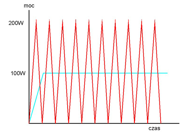

Zrobiłem mały szkic tego jak pracuja lasery CW i RF.
Czerwone to laser RF.
Jak tu widać 100W nie zawsze=100W, są lepsze i gorsze 100W

plus laserów RF jest taki że możesz sobie sterować częstotliwością "błysków" np parametr PPI lub Hz
czyli zagęszczając błyski do materiału dotrze więcej mocniejszego "światła" co się przełoży na wydajność np cięcia - jakość krawędzi grawerowania (im głębiej tym bardziej widoczne). Dodatkowym atutem pracy "błyskowej" jest to że jeżeli oprogramowanie pozwoli to możesz modulować podczas pracy czyli tworzyć np płaskorzeźby
