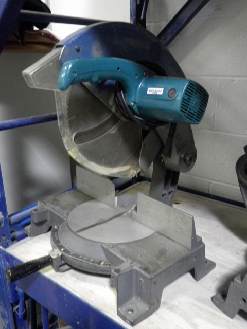

Witam, mam makitę LS1400 i zastanawiam się nad zakupem tarczy do cięcia metalu. Ma dość solidną konstrukcję i pod tym względem chyba by sie nadawła, jednak nie wiem, czy silnik 1380W sobie poradzi? Obroty, to: 3200 po przełożeniu - więc może da radę. Moje pytanie to, czy ma sens zakup takiej tarczy, jak średnica i jeśli tak - to jaką do stali i aluminium? Chcę ciąć głównie profile stalowe, czasem stal nierdzewną i aluminium.

Jedną piłą raczej tego nie załatwisz...
Z tego co się orientuję to alu tnie się na takiej samej pile jak drewno.
Tylko oczywiście tarcze trzeba zmienić...
Do stali są tarcze specjalne ale i obroty wymagane to max 1500 ...
Więc tą piłą co masz to jedynie aluminium...
I na tym koniec.

Obroty 1200-1500 w stali są dla pił 355mm. To co pokazujesz w linku to jest piła 230mm i może pracować na obrotach 3200 i wtedy 1.4kW silnik pewnie da radę. Pytanie, co taką małą piłą potniesz ?

Tez mam taka pilarke do drewna, tylko sie zastanawiam czy tryby w przekladni wytrzymaja przy cieciu stali, tam 'szarpania' moga byc znacznie wieksze. Pewnie lepsza by byla pilarka z przekladnia pasowa - taka jaka robi np dewalt, albo zakup spalonej pilarki i przerobka na silnik 1480 obr/min

- a można zmienić obroty przewijając tylko wirnik i jak będzie się wtedy kształtowała moc silnika? Akurat mam spalony wirnik w tej pile i może miałoby to sens?

Do pełnych to piła z zębem Brunswick'im. Spróbuj zapytać w Wapienicy, na pewno produkują, ale nie ma w cenniku...
