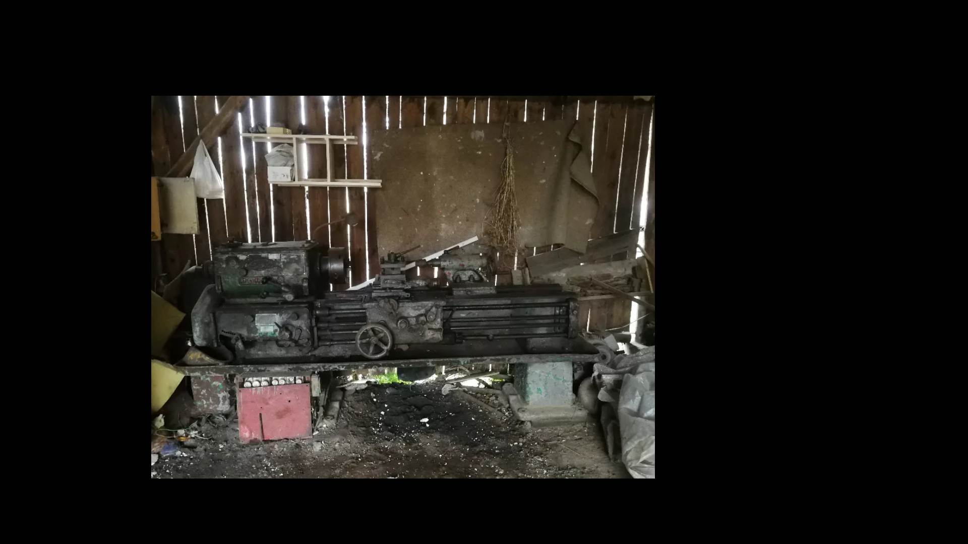

Post napisał: Morys » 26 maja 2019, 18:33
Pytanie do znawców. Mam na oku tokarkę porębe, która wygląda na TR45 (ocena ze zdjęcia). Stoi w szopie kilka lat, w tej chwili nie na chodzi ( z rozmowy telefonicznej brakuje kabla, chociaż nawiasem mówiąc skrzynki nie widziałem elektrycznej w środku więc możliwe że cała elektryka do wymiany). Ile można za takie coś dać maksymalnie, by to było rozsądne z mojej strony, zakładając, że reszta tokarki jest w stanie dobrym. Rozmawiałem z właścicielem ale on ją dostał w spadku i się na tym nie zna, a tokarka stoi lata w garażu i stan rzekomo dobry. Na dniach pojadę to oglądnąć tylko martwi mnie ta elektryka bo jak się okaże, że do wymiany to nie będzie jak sprawdzić maszyny, można silnik na krótko podpiąć ale co ze smarowaniem?
