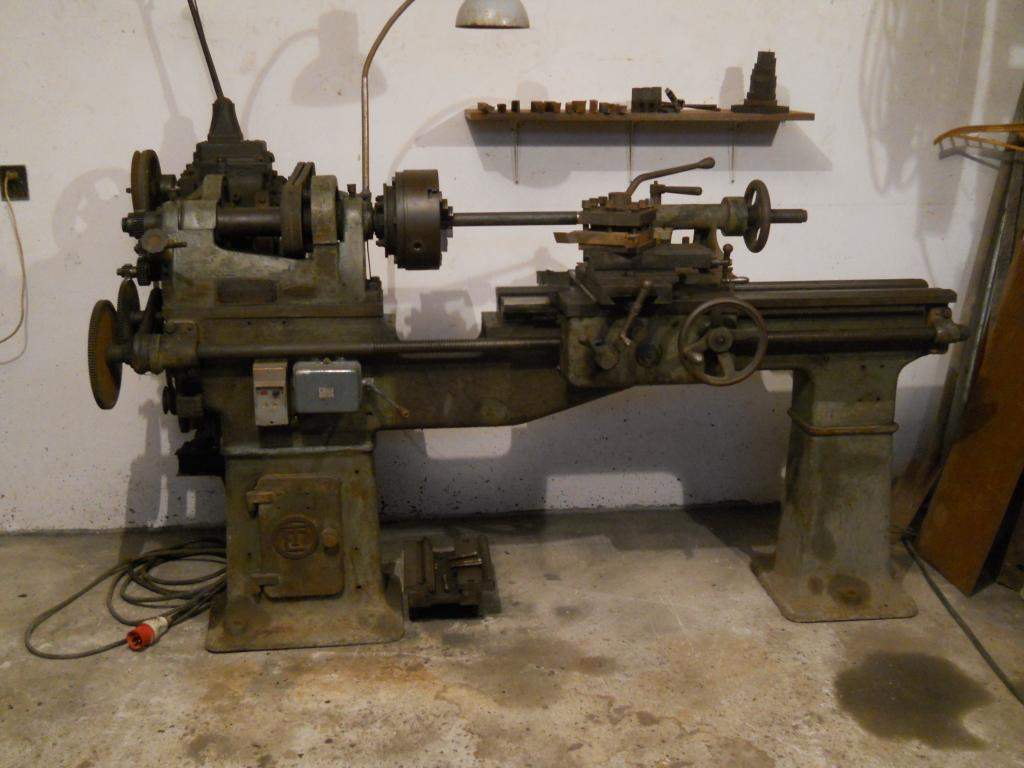

Nie wiem czy w odpowiednim temacie to piszę ponieważ jestem tu nowy... Jeżeli nie to proszę Admin o przeniesienie do odpowiedniego działu. Otóż mam pytanie. Czy podpowie ktoś co to za tokarka (typ, producent, lata produkcji)?
