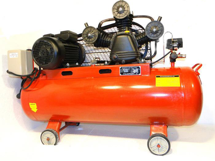

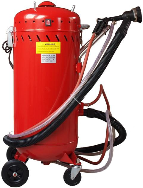

Planuję zakup piaskarki i kompresora. Przeczytałem chyba wszystkie tematy na forum i wiem teraz mniej niż na początku :cry: Nie chcę zarabiać na piaskowaniu, potrzebne mi to jest do jednej roboty, a potem już tylko okazyjnie jakieś drobne elementy. Ta jedna robota jest jednak konkretna, bo lekko licząc 450m2 - pordzewiałe kontenery z których chcemy zrobić halę. Przeglądałem na allegro różne maszyny i zastanawiam się nad takim zestawem:
http://allegro.pl/kompresor-olejowy-110 ... 19278.html i http://allegro.pl/piaskarka-syfonowa-be ... 32329.html
Według tego co mówi sprzedawca piaskarki to moja robota będzie trwała ok. 72 godz. Sprzedawca sprężarki twierdzi, że z jego okolic 3 klientów piaskuje z tymi sprężarkami zarobkowo (ale to już mi się kłóci z tym co tu czytałem). Wiadomo "każda sójka swój ogonek chwali".
Mogę i 2 tygodnie robić, ale czy ten zestaw się nada? Czy go nie zajeżdżę przy tej jednej robocie?

No właśnie. Wszyscy podają wydajność kompresora na poziomie pow. 1000l/min ja to rozumiem, po pobieżnym zgłębieniu tematu. Dlaczego więc te piaskarki mają zapotrzebowanie od 300-700l/min. Wyczytałem, że 500l jest dla dyszy 3mm wystarczające. Do czyszczenia mam ramy, jedne mniej, drugie więcej pordzewiałe. Na youtube widziałem filmy z pracy piaskarek 38-95l z podobną sprężarką jak podałem i wygląda to całkiem sprawnie. Nie mogę znaleźć tylko filmu z pracy tej piaskarki bezpyłowej (czy to rzeczywiście jest bezpyłowe). Może ktoś używał podobnej i się wypowie.

Post napisał: kszumek » 15 mar 2012, 20:59
piaskarka wydaje się być całkiem fajna
ale kompresor po pierwsze ma za małą wydajność
zresztą chyba naciąganą,
a silnik to powinien mieć z 7kw mocy do sensownej pracy
pozdrawiam

Poszukaj na allegro kompresorów WAN AW choćby taki:
http://allegro.pl/kompresor-van-aw-napr ... 36448.html
Kompresor trudny do zarżnięcia, bez problemu dostaniesz wszystkie części zamienne.
Dla dyszy 5mm taki kompresor WAN będzie za mały, a tam jest podana dysza 7,5mm. Nie ma szans by obrobić to na 700 litrów.

Post napisał: Mariuszczs » 15 mar 2012, 22:05
Dyszę 3 mm sobie odpuść, 4 też licho, raczej takimi małymi dwa tygodnie będziesz robił jedną ścianę kontenera.
Ta piaskarka z linku to tak naprawdę pistolet do piaskowania. Średnica dyszy w nim jest konkretna bo pisze 7,5mm i jeśli to prawda to do tego będzie potrzebny ogromny kompresor, nie taki jak tam wypisano 300-700l/min.
700l/min to dysza prosta max 4,5mm
Napisz jak kupisz czy da się tym wogóle piaskować.
Co do WANa to styka dla dyszy do prawie 7 mm, z regóły wykonuję sobie dyszę 6,5 mm i zanim się rozbije ponad 7 mm to WAN jeszcze wyrabia - tutaj masz dowód :
Oczywiście dla dyszy o otworze walcowym a nie stożkowym bo tamte to inna bajka i od razu inna wydajność piaskowania.

Post napisał: ezbig » 16 mar 2012, 02:36
Faktycznie przeoczyłem informację, że tam dysza jest 7,5mm. Jak w takim razie jak może producent pisać zapotrzebowanie 300-700l/min? Można to jakoś uzasadnić racjonalnie? Z tego co czytam, to nie ma prawa działać, ale jak podają 700l to dlaczego mam podłączać 1300l? Czytałem o tych VAN-ach, ale ja więcej ja 5KW nie podłączę.
Czy można dorobić sobie taką dyszę ze stali? Może bym zamówił u znajomego na cnc wytoczone ze stożkiem na wejściu i na wyjściu dałbym 4mm do 6mm i przetestował, które się sprawdzą najlepiej.
