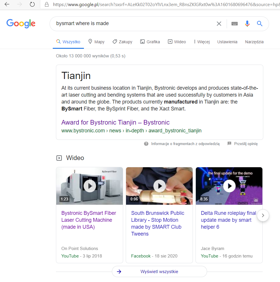

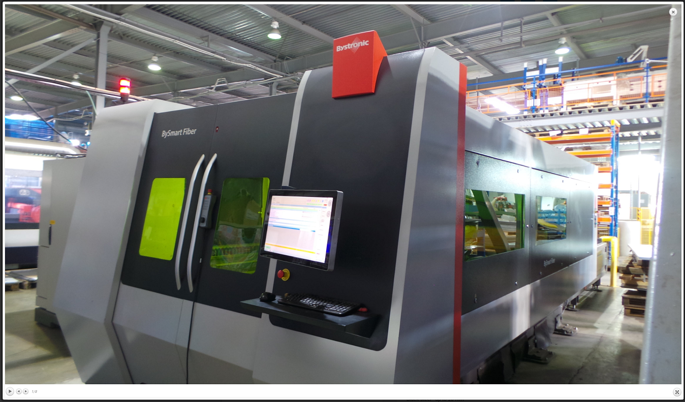

Znalazłem takie zdjęcie w Internecie:
https://www.exapro.com/bystronic-bysmar ... rettyPhoto
I się trochę przeraziłem.
Brama jak ze stalowych blach i profili ciosana.
Pomyślałem, że to niemożliwe, żeby Szwajcarzy coś takiego odstawili i pewnie to jest chińskie.
Zapytałem więc googla:
i szok!
BySmart Fiber, the BySprint Fiber, and the Xact Smart.
Okazało się, że nie tylko to coś tam jest produkowane tylko BySprint też.
Jak widać zadawanie pytań czy Chińczyk czy Europejczyk niedługo trzeba będzie zamienić na:
Czy chińczyk czy Polak, gdy już wszyscy z "zachodu" zaczną tam produkować takie koszmarki.

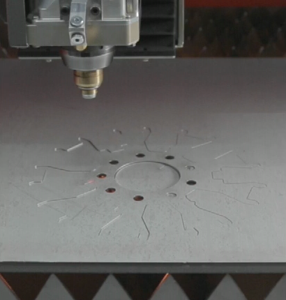

W kwestii naciągania rzeczywistości pokazywanie i porównywanie samego ze sobą to kreatywność marketingowców widać nie zna granic.
Na tym filmie dwa pierwsze ujęcia niby dla 10 i 12kW to to samo ujęcie ale przyspieszony film.
Ponadto widać jak maszyna wykonuje ruch tracący czas i wydajność maszyny.
Najpierw dojeżdża do materiału na niewielką odległość, a następnie podnosi do góry i dopiero wówczas rozpoczyna proces przebijania.
Mam dla Was zagadkę, czy wiecie dlaczego tak to robi?
- Posty w temacie: 20
- Posty: 2366
- Rejestracja: 29 lis 2015, 00:38
- Lokalizacja: Bielsko-Biała
Re: Zakup Lasera - Chińczyk czy Europejczyk?
nicek pisze:Na tym filmie dwa pierwsze ujęcia niby dla 10 i 12kW to to samo ujęcie ale przyspieszony film.
Rzeczywiście. Porównując zdjęcia efektu końcowego 10 i 12kW jest praktycznie absolutnie identyczne, pomiajając kilka artefaktów kompresji YT.
Znajdź 3 różnice
