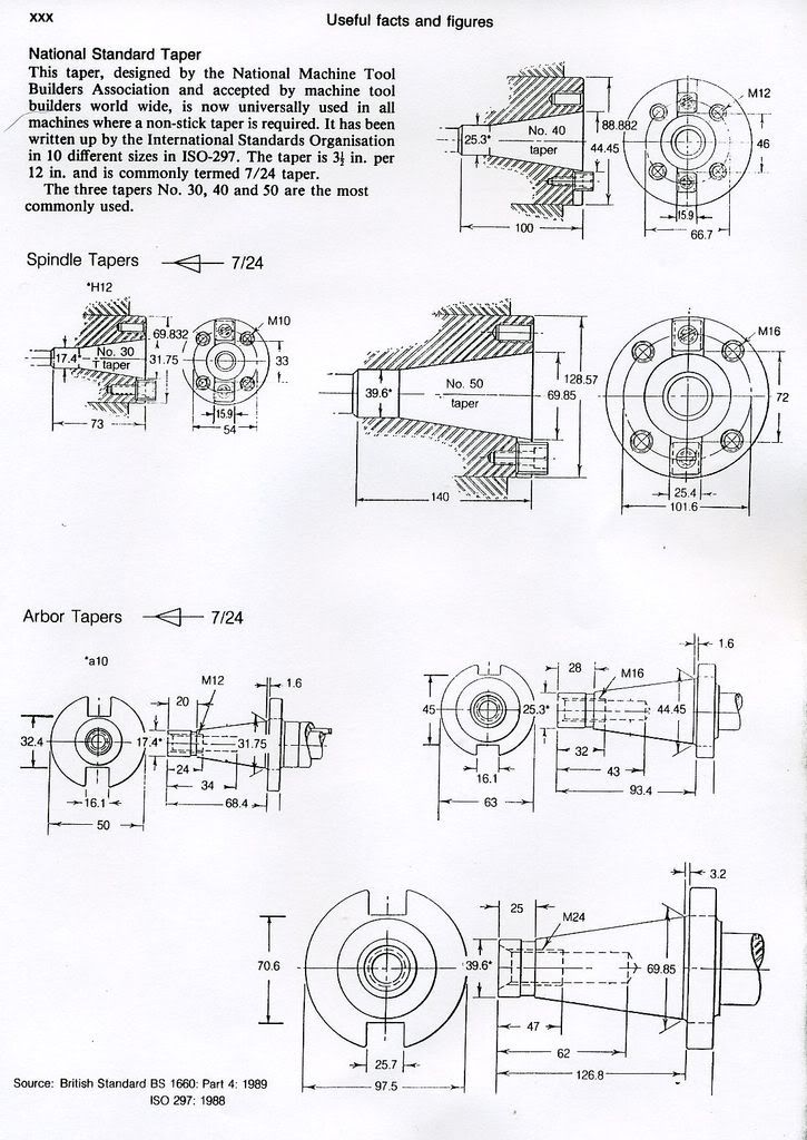

SK40 = ISO40 ? Nie znam się :).
Jeśli tak, to ciut lekko więcej niż 2k zł.
http://darmet.co/glowica-wytaczarska-au ... 080-detail
Posty: 12407
Post napisał: RomanJ4 » 25 mar 2015, 00:58

Dzięki RomanJ4, mnogość oznaczeń bywa myląca :) .

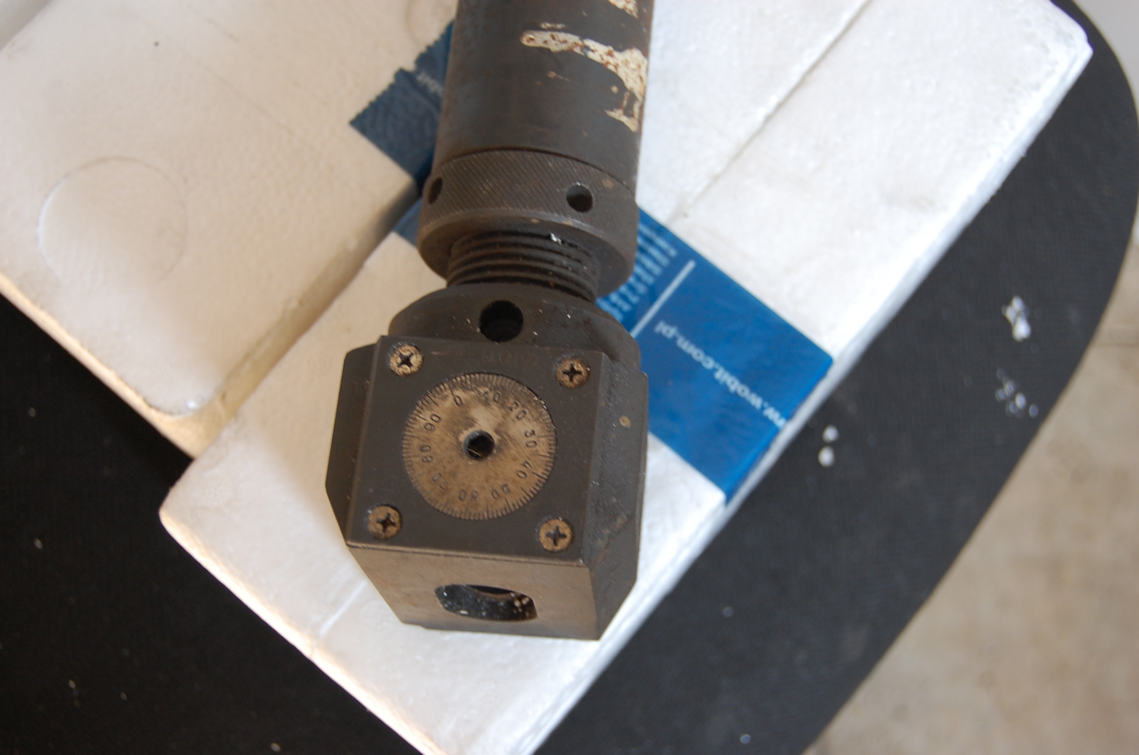

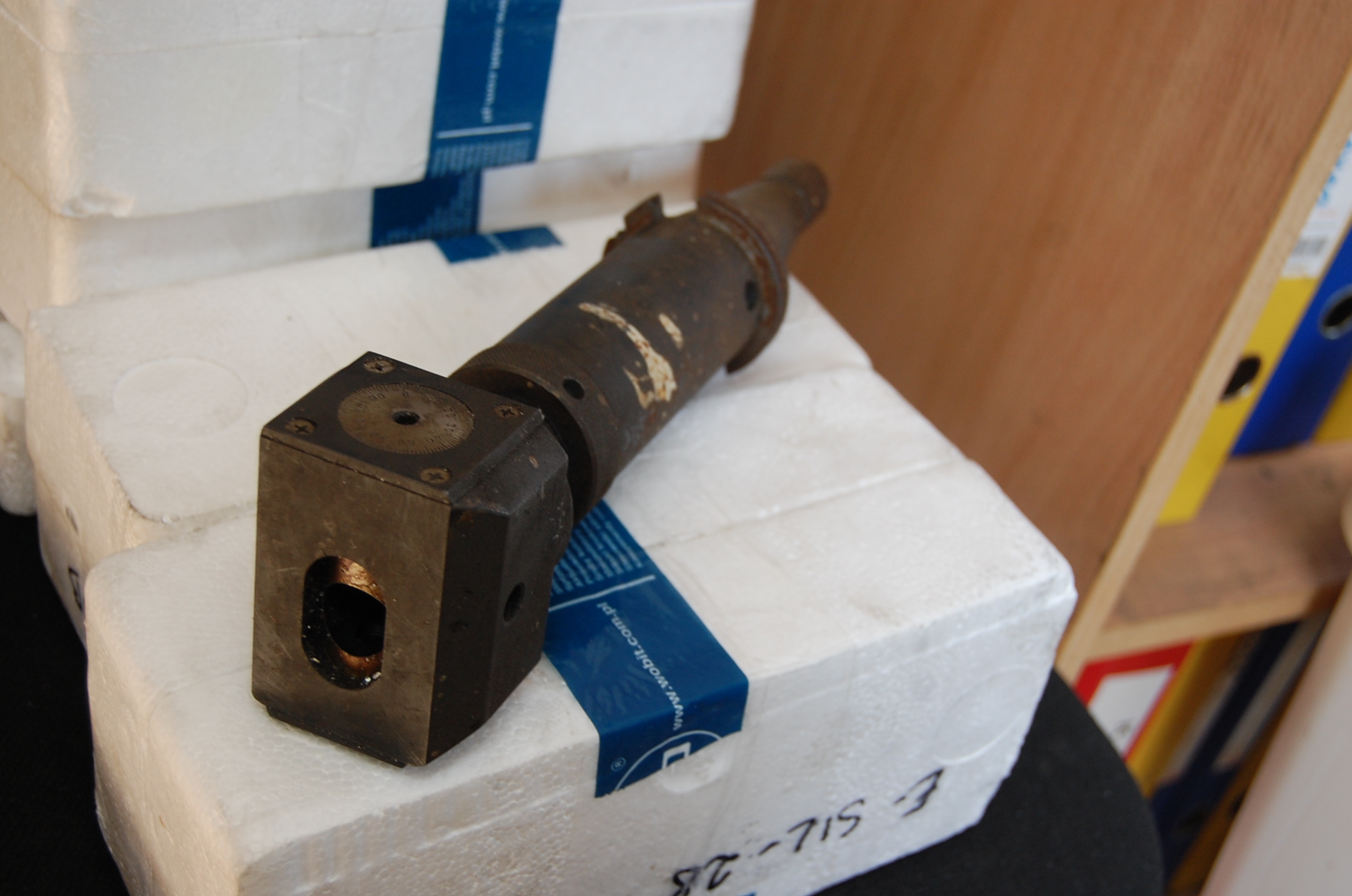

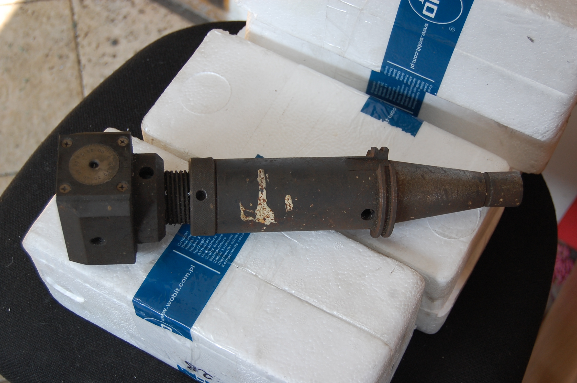

Mam takie cóś na zbyciu. Nieużywane, wykopane ze strychu.
Obrazek Obrazek
[ Dodano: 2015-03-25, 17:02 ]
Sorry, już nie mam :)
