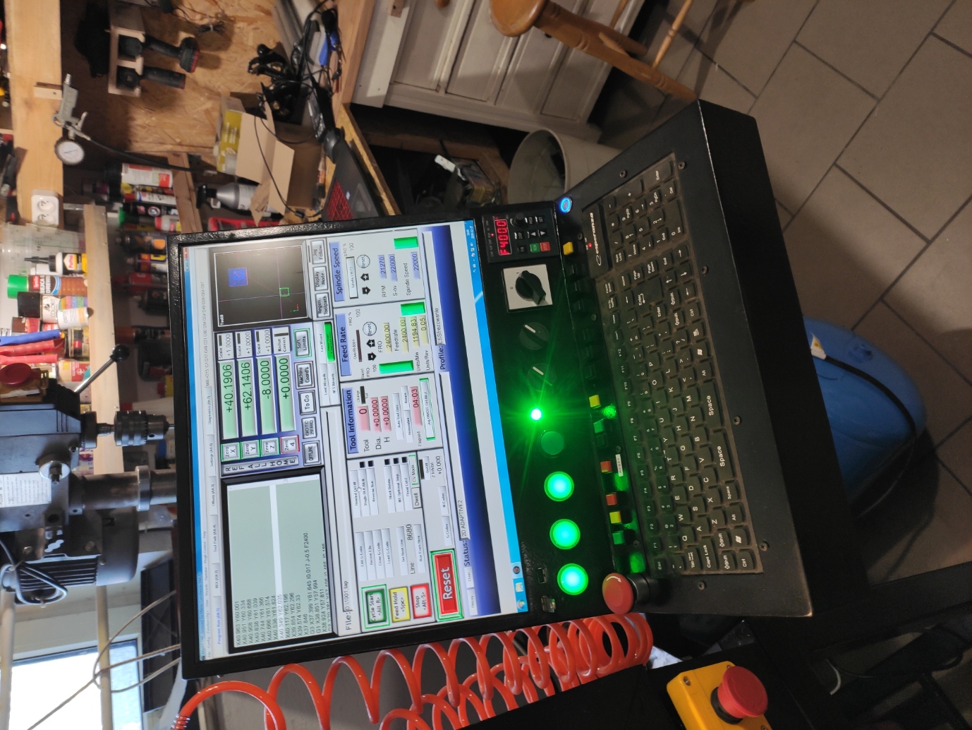

Wszystkie kable które obsługują silniki, wrzeciono, sygnały wewnątrz szafy są ekranowane i uziemione, pulpit sterowniczy jest uziemiony, falownik także

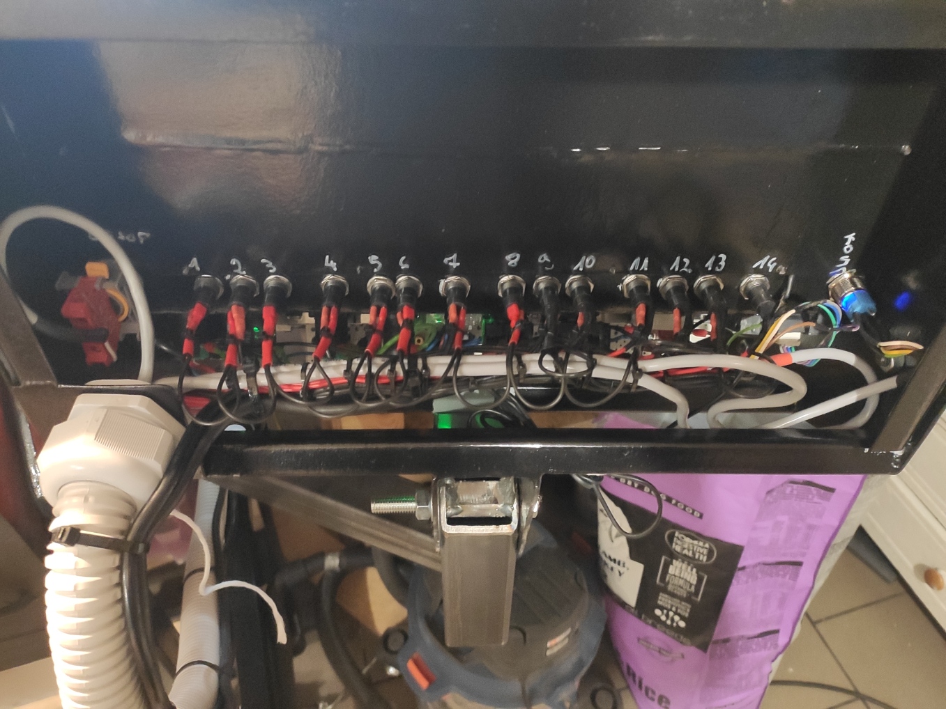

Niestety (brak wiedzy) użyłem pojedynczych przewodów do podłączenia przycisków i kabla nieekranowanego do lampek sygnalizacyjnych i przełączników na pulpicie sterowniczym a wszystko biegnie w jednym peszlu i występują tam różne napięcia: 5V, 12V, 230V, sygnałowy ekranowany do sterownika VFD - uziemiony ekran.
Chciałbym uniknąć rozbierania tego peszla i wymieniania kabli. Czy przyczyną w ogóle mogą być te nieekranowane przewody i kable z panelu? Czy może ułożenie ESS nad płytą BOB na której są przekaźniki? Czy jakieś inne przyczyny? Jak można rozwiązać ten problem?

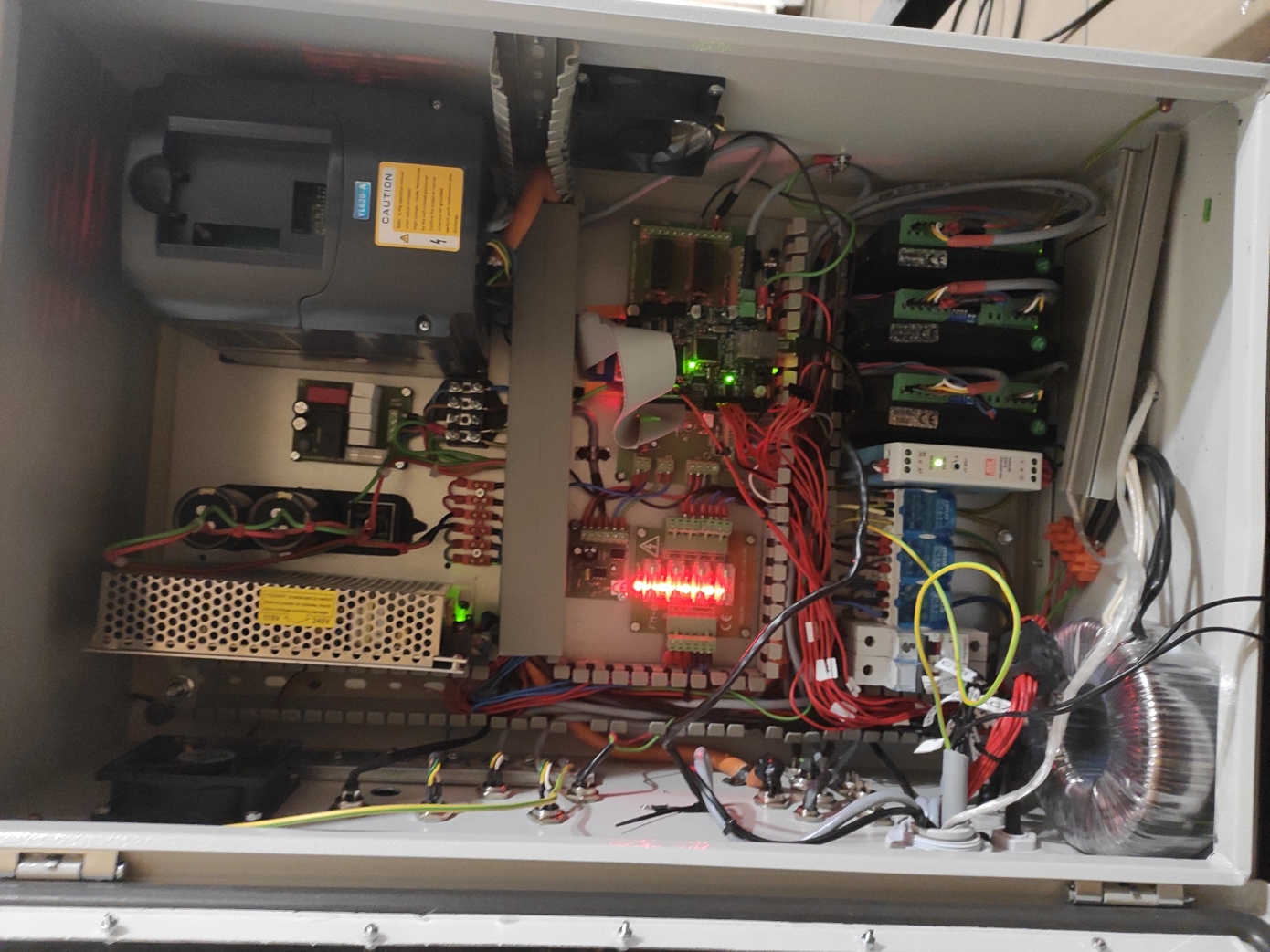

Krótkie objaśnienia:
czarne zmostkowane przewody: "firanki" to +5v do przycisków, a z drugiej strony od każdego przycisku biegnie czerwony przewód do szafy sterowniczej.
Czerwone przewody wychodzą z lewej strony ze ściany szafy i biegną wprost do ESS. I to o tych przewodach jest ciągle mowa.
ESS jest zamontowane na "rusztowaniu" nad BOB - SSK-MB2

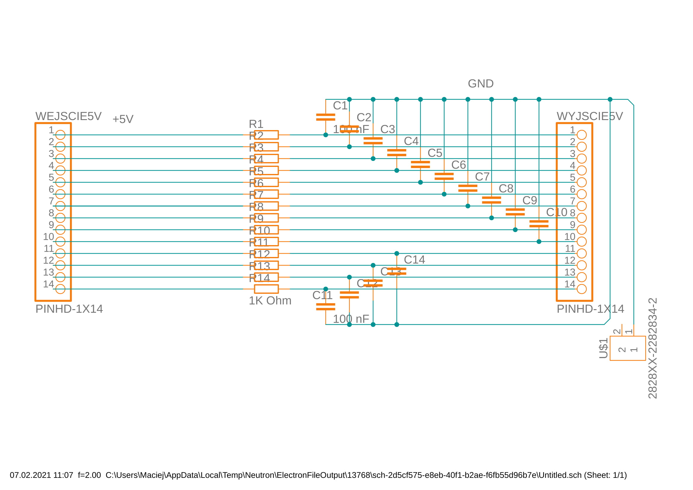

Poniżej załączam schemat filtru, który wydaje mi się że mógłby zadziałać, chciałbym prosić o weryfikację. Próbowałem właśnie jakoś zrobić schemat forbota na odwrót.
Adi123 pisze:
07 lut 2021, 00:13
Dławik= to cewka wpięta szeregowo w układ, jak poszukasz pod hasłem dławik przeciwzakłóceniowy, to znajdziesz masę ofert
W istocie sporo jest takich dławików, są nawet zupełnie przystępnych rozmiarów. Natomiast charakteryzują się różnymi parametrami, które nie wiem jak odpowiednio dobrać.
