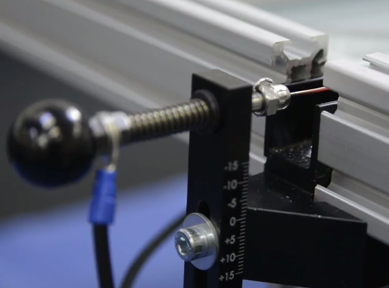

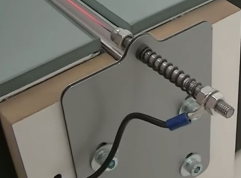

Witam, przepraszam że odświeżam stary wątek. W związku z potrzebą giętarki do pleksi postanowiłem zbudować taką sam bo ceny gotowych od producentów są nie do zaakceptowania, biorąc pod uwagę samoróbki które kosztują do 1000 zł. Mam pomysł na stół który wykonam sobie wg. swoich potrzeb, tak aby mieć "zderzak" i nie bać się o kąty czy linie gięcia.
Problem mój dotyczy jednak doboru grubości drutu oporowego, jego mocowania oraz transformatora. Na naszym laserze tniemy zwykle pleksi wylewaną o grubości od 2 do 6mm, wiec do takich grubości potrzebuję giętarki.
Jakiej grubości drut oporowy zastosować biorąc pod uwagę szerokość giętarki 100cm?
Jakiej firmy (może model?), mocy transformato jest godny polecenia do giętarki?
W jaki sposób przymocowany jest drut do sr€by/nakrętki na poniższym zdjęciu?
Z góry dziękuję za pomoc!

drut mozesz połączyc na dyszy spawalniczej odizolowanej od stolu wraz ze spręzynką odpychającą - toczysz sobie taką tulejkę w ksztalcie litery T i sprezyna pomiedzy daszkiem literki a mocowaniem do stolu na przykład w klocku drewnianym albo tekstolicie, zalezy jak bardzo profi chcesz wyglądać. Zasilacz to trzeba policzyc - dlugośc przewodu itd, ja na przykład 1,5m przewodu kanthal 0,3 nagrzewalem ładowarką z aku hehe, 35V i bodajże 6 A i jakoś tam dzialało.

Mariianek pisze: W jaki sposób przymocowany jest drut do sr€by/nakrętki na poniższym zdjęciu?
standardowa nakrętka kołpakowa z przewierconym otworem o średnicy druta,
wewnątrz nakrętki drut jest związany w supeł.
