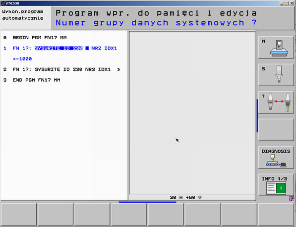

Witam Wszystkich zainteresowanych tematem HH
Tu będę starał się poruszać wszystkie zagadki sterowników HH
Oto kolejny
FN 17
FN 17: SYSWRITE ID 2000 NR70 IDX9848 =+330 ; NUMBER NC MACRO ON
FN 18: SYSREAD Q1 = ID1010 NR420 IDXQ0 ; MP-Index existing
Oto kolejny
FN 17

Witam ponownie
Temat FN 17 już wcześniej poruszałem na forum
Teraz już wiem że działa .....
