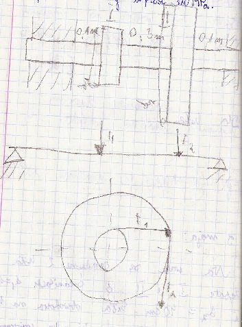

Witam, bardzo prosze was o pomoc w wykonaniu tego zadania, gdyż to od niego zależy czy zdam w tym roku. Próbowałem je wykonać ale bez skutku. Z góry dzięki za pomoc. Oto treść:
Na wale są osadzone 2 koła zębate 1 i 2 o średnicach d1=10cm i d2=40cm. Siła obwodowa na kole pierwszym działa w kierunku poziomymi wynosi 20000N. Siła obwodowa na kole drugim działa w kierunku pionowym i wynosi 5000N. Obliczyć średnicę tego wału, jeżeli naprężenie dopuszczalne kg wynosi 120MPa.
Obliczamy według schematu:
1.Wyznaczamy i obliczamy reakcje Ra i Rb.
2.Obliczamy momenty zginające.
3.Zastosować hipotezę Hubera i wyznaczyć moment zastępczy.
4.Obliczyć wskaźnik przekroju na zginanie, następnie ze współczynnika obliczyć średnicę wału.
5.Do średnicy koła pierwszego dodajemy milimetry z imienia x10 (moje imię ma 4 litery, czyli 40 mm + 100mm=140mm), drugie koło z nazwiska x10 ( 460mm).
a tu załączam rysunek

Siły na kołach powodują zginanie w dwóch płaszczyznach więc trzeba to sobie rozrysować tak:
Obliczenia:
1. Obliczasz reakcje w obu płaszczyznach z czym nie powinieneś mieć problemów.
2. Obliczasz momenty gnące w obu płaszczyznach.
3. Obliczasz moment gnący redukowany ze wzoru Mgr=sqrt(Mgy^2+Mgz^2), na każdym końcu przedziału.
4. Obliczasz sobie moment skręcający obciążający wał (moment działa tylko pomiędzy kołami zębatymi!) ze wzoru Ms=F1*(d1/2)=F2*(d2/2).
5. Z hipotezy Hubera wyznaczasz moment zastępczy.
6. Mając wyznaczony moment zastępczy podstawiasz do wzoru sigma=Mz/Wz<=kg, Wz=(pi)d^3/32.
7. Przekształcając wzór masz nierówność, z której obliczasz średnicę.

ok spróbuje, tylko nie wiem właśnie o co chodzi z tą hipotezą hubera i tym momentem zastępczym, jest na to jakiś wzór?

Oczywiście, że jest wzór. A gdybyś prowadził zeszyt to pewnie byś go tam miał.
Mred=sqrt(Mg^2+3/4*Ms^2)
