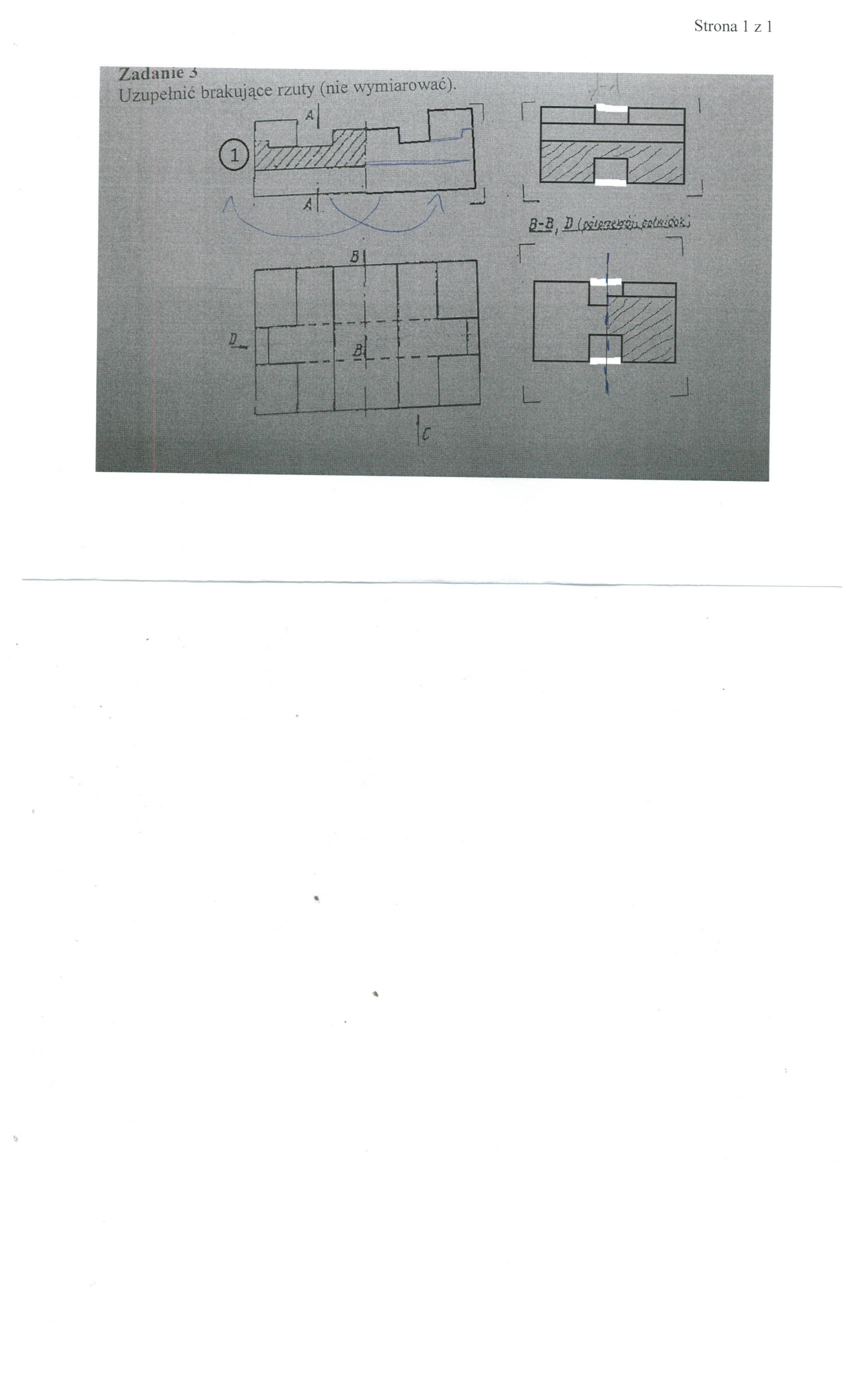

Witam, czy ktoś mógłby mi pomóc lub naprowadzić mnie jak zrobić brakujące rzuty?
bardzo proszę o pomoc :wink:

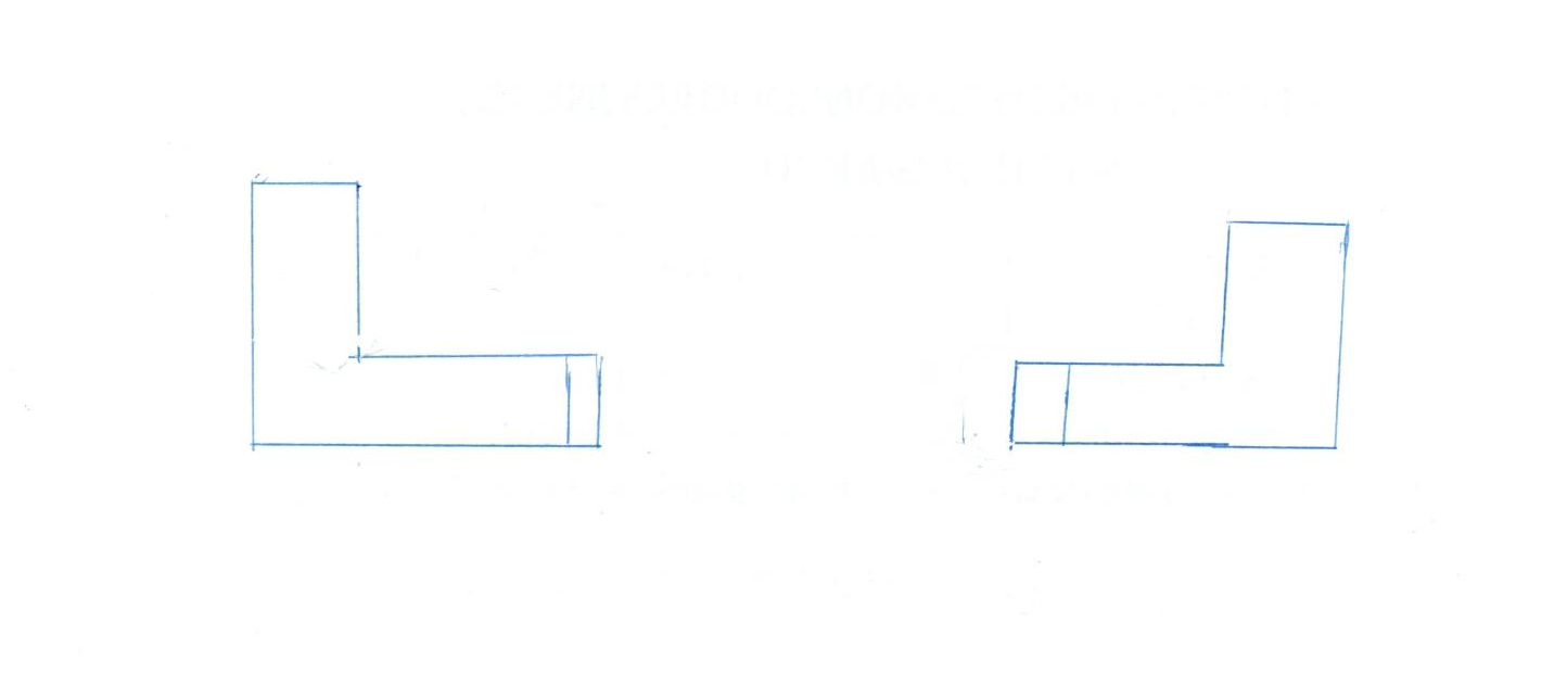

zacznę od dolnego rysunku , po lewej stronie masz literę D i od niej zaczynasz pierwszy rzut w prawo do góry , później literę C przerzucasz do górnej części w taki sam sposób , pozdrawiam , tak powinno być ok , pozdrawiam :roll:

tak narysowałam, ale nadal tego nie rozumiem, dlaczego akurat od literki D ma isc w góre a nie w dół? (sory za wykonie, ale nie ma mnie w domu)

Prosiłabym jeszcez o sprawdzenie tego zadania czy jest dobrze wykonane

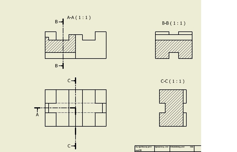

Post napisał: noel20 » 19 lut 2014, 15:35
Te strzałki jakieś zakręcone, ale ja widzę to tak:

Może jednak trzymajmy się oryginału.
Ostatni rysunek zatytułowany jest "B-B, D (xxxx yyyy).
Na dodatek druga litera B znajduje się w środku rysunku i raczej ma to znaczenie.
Może Koleżanka odszyfrować słowa z nawiasu?

Post napisał: ragazza » 20 lut 2014, 16:18
półprzekrój, półwidok

Mamy słowo "klucz" - Koleżanka dobrze zaczęła. Sądzę, że lewa strona rzutu B-B,D powinna być przekrojem. Rzut należy rysować pionowo tzn. obrócić w prawo o 90 st.
