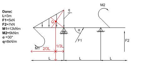

Cos α 60*=½
Sin α 60*= (3^1/2)/2 ≈ 0,86
ΣFix=Rax+F1*Cos α 60=0
Rax+8*0,86=0
Rax=- 4,330 (dlaczego jest z "-" ??)
Jak ułożyć ΣFiy ,Jakie tam siły działają??
Czy to wszystkie siły które działają po osi X ??
Mib=Q*4/3L-Rax*L-F1y*L/2+F2*L-M2-M1 -Czy te momenty są dobrze ?
Jakie siły będą działały po osi Y i jak ?. Chciałbym to zrozumieć. Niby proste Ale... Jak patrzeć na te siły?? które są do czego? Są jakieś programy które pomogą zrozumieć jak te wzory się układa ?

ΣFix=Rax+F1*Cos α 60Draco pisze:kolego, poczytaj troche to forum a zobaczysz, ze takich jak ty jest tu codziennie kilku. zadnemu z was nie chcialo sie nawet zaczac zadania abysmy mogli pomoc w dalszym jego rozwiazywaniu. byly tu bardzo nieliczne wyjatki osob ktore troche sie przylozyly i dostaly podpowiedzi. jesli nic nie zrobisz to nie masz tu nawet po co zagladac...
Rax+8*0,86=0
Czy podpory Rax i Rbx będą też działały na oś Y ?
i Jak znaleźć Rbx ?? Siła F2 będzie miała znaczenie tylko we wzorze ΣFiy i domyślam się że będzie z wartością ujemną bo idzie od dołu.
Momenty w sumie momentów M1 i M2 Będą tez z wartością ujemną.
Nie wiem co jeszcze dopowiedzieć.

"-" wychodzące jako wynik obliczenia reakcji świadczy o tym, że zwrot reakcji jest przeciwny do założonego.
W Twoim przypadku wychodzi, że Rax jest przeciwne do zwrotu siły F1x (czy składowej siły F1 działającej w osi OX)
Reakcje (tak ogólnie) będą działały w osi OY a dokładniej ich składowe tej osi czyli Ray, Rby a napewno nie Rax, Rbx.
No dobrze...początek kolega zrobił ale mimo wszystko niedokładnie.
1. Kierunki i znaki z tym związane rozpatrywania sił i momentów są umowne.
Czy siła F2 będzie dodatnia czy ujemna zależy od przyjętego przez kolegę układu współrzędnych, który zdecydowanie polecałbym zaznaczyć i później konsekwentnie się tego układu trzymać.
