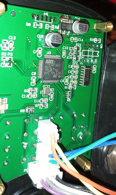

Komunikacje podejrzysz nawet hyperterminal z windows95-xp. Równolegle podpinasz kompa do podsłuchu rx i masa. Istotny jest poziom napięć. Komunikacja rx tx nie wiele znaczy, to tylko odbiór nadawanie. Dopiero standardy komunikacji określają czy sygnał jest rs485, rs422,ttl, rs232 itp.(inne poziomy napięć, nieprawidłowy dobór coś spali ). Nie powiem ci co Chińczycy wymyślili, podejrzewam TTL . Sprawdź w nocie katalogowej procesora co mogą robić piny pod które podpięta jest komunikacja MPG. Dobierz kabelek do pc i miłego podsłuchiwania

Na drodze pomiędzy uC STM32F103 jest na płytce MAX3232, czyli wg. dokumentacji standard RS232 na wyjściu.
I ma kolega rację jeśli chodzi o podsłuchanie komunikacji to nie problem jeśli ma się oba urządzenia nadawcze i odbiorcze
Niestety mam tylko sam pendant NVMPG. I to co wysyła pendant po naciśnięciu przycisków mam już sprawdzone.
Jeżeli kolega używa takiego zestawu to może uda się podejrzeć komunikację.
Jeżeli pominąłem jakąś informację to proszę o pytania.
Poniżej załączam jeszcze zdjęcie płytki wewnątrz NVMPG:
