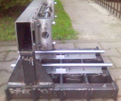

Maszynka już "pisze" ale parametry mi nie za bardzo pasują więc kombinuje dalej
Na razie stolik prowizora z blatu od szafki ale cała reszta już zrobiona na gotowo
Sterowniki fajnie grają przy robieniu okręgu :-)

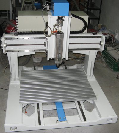

Nie ty jeden , ja też nie najlepiej zaczynałem a co gorsza czując sie zagubiony w gąszczu tematów,problemów itp.. ale chyba warto było :wink: Pokaże ci moja pierwszą maszynę a teraz jaką buduję wspólnie z kolega z forum o polu pracy 800x500 ...
Pierwszy ploter.jpg (25.3 KiB) Przejrzano 914 razy

Dalej próby i dalej kłopoty z ustawieniem płynnej pracy maszynki
ale pierwsze frezowanie mam za sobą :-)
Obrazek Obrazek Obrazek Obrazek
