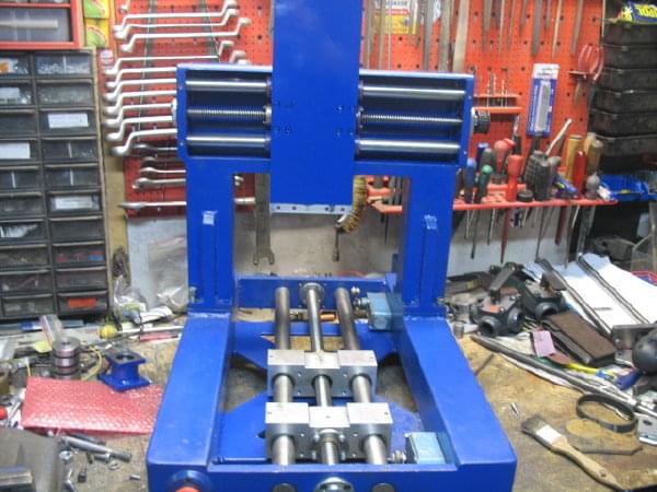

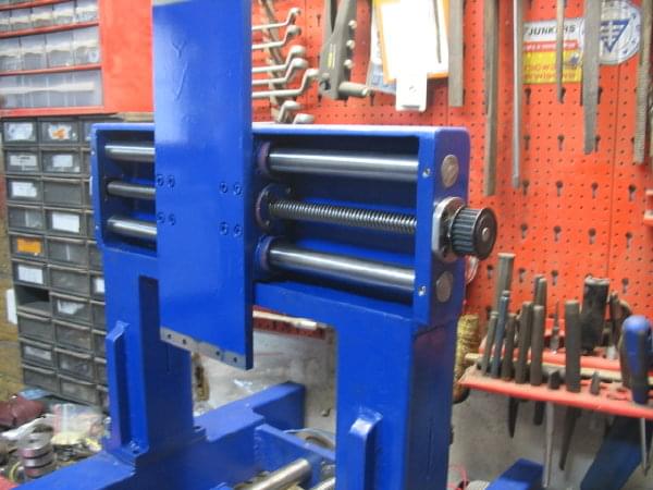

Praca idzie powoli ale do przodu
Zostało jeszcze sporo detali do zrobienia
Ale już się wyłania jakiś kształt :-)
Obrazek Obrazek
Na razie tyle

Post napisał: bartuss1 » 19 kwie 2008, 15:02
a czemu walki pod stolik dałes tak wąsko ? masz tam kupe miejsca jeszcze :D
ARGUS
Posty w temacie: 45
Posty: 2131
#55
Post napisał: ARGUS » 19 kwie 2008, 15:27
Tak wyszło :-)
Kupiłem gotową śrubę z wałkami i z tymi dwoma "klockami" w których osadzone sa łożyska. Zaczynając budowę nie miałem zbyt wielkiego pojęcia o wielu detalach które trzeba bedzie wykonać.No i nie miałem zbyt dużego dostępu do obrabiarek.
Maszyna miała mieć mniejsze pole pracy Max 20 cm szerokości ale w trakcie postanowiłem że będzie 300 X 300 mm
Poza tym traktuję ja troszkę jak maszynkę doświadczalną. na czymś trzeba nabrac doświadczenia :-)
Następna maszynka na pewno nie będzie na wałkach "wiszących"
i sama konstrukcja też ulegnie zmianie

Post napisał: Leoo » 19 kwie 2008, 16:59
Płyta osi Z mocowana jest tylko w okolicy nakrętek czy jest więcej śrub?
Wałki bramy są zakołkowane wkrętami (robaczkami). To jest dobre zabezpieczenie przed wypadaniem wałków, natomiast efekt mocujący jest prawie zerowy. Końce wałków (niestety) trzeba mocować w blokach zaciskających, podobnie jak ma to miejsce przy uchwytach wrzecion.
Polecam lekturę wątku maszynki kolegi Rayford.
ARGUS
Posty w temacie: 45
Posty: 2131
#57
Post napisał: ARGUS » 19 kwie 2008, 20:33
Płyta osi Z jest mocowana tylko tymi śrubami które widać
A co to jest "efekt mocujący" ?
Wałki maja wpust pod wkręt
gniazdo w którym "siedzi" wałek jest pasowane do wałka
więc po co mocniejsze mocowanie ?

Post napisał: Leoo » 19 kwie 2008, 23:05
ARGUS pisze:Wałki maja wpust pod wkręt
Wałek sam w sobie jest solidnym usztywnieniem konstrukcji ale musi być odpowiednio zamocowany. Twoje pasowanie zapewnia najwyżej 50% powierzchni styku wałka z gniazdem.
Chcesz konkretów - pytaj Rayforda.
Płyta osi Z będzie się zachowywała w miarę poprawnie jeśli siły będą działać w stronę bramy, bo wypadkowa powierzchnia styku będzie duża. Kiedy siły zadziałają w przeciwnym kierunku, ramię dolne (dolny koniec płyty do punktu mocowania) znacznie się wydłuży i dojedzie do odgięcia płyty. Nie mówię tu o milimetrach tylko o setnych.

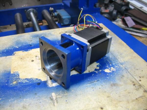

Witam, kolega leoo wspomina tu o moim mocowaniu wałka, wiec zamieszczę tu zdjęcie tego połączenia, abyś nie musiał szukać. Połączenie jest naprawdę dobre, wcześniej też miałem zaciśnięte śrubą bezpośrednio w wałek, ale był to marny skutek i tak znalazł się luz, wiec przerobiłem na takie .
Zacisk wałka.jpg (17.38 KiB) Przejrzano 1978 razy

Post napisał: ARGUS » 20 kwie 2008, 10:19
Leoo
Rayford
Pewnie macie rację ale na razie tak zostanie
Raz że nie mam za dużo miejsca na zrobienie efektywnej szczeliny
dwa że tylko woda albo laser
trzy że jest to jak pisałem maszynka NR 1 więc siłą żeczy to poligon doświadczalny
no i niestety jakieś błędy sie trafią
Chcę ją złożyć do "kupy" i zobaczyć w końcu jak pracuje :-)
A może wystarczy "napiąć " dodatkowo wałki na końcach śrubami
to znaczy w osi wałka wykonać gwintowane otwory i wkręcić śruby z "podkładkami "
Albo zamontować dłuższe wałki i zrobić na zewnątrz mocowanie zaciskowe ?
Zobaczę
