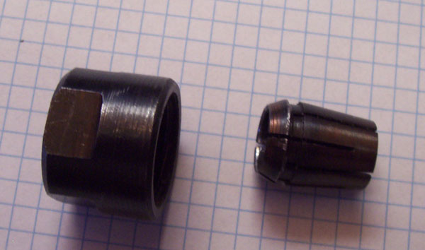

Mam problem z zaciskiem do frezów ma 12mm i frezy 12,7mm nie pasują.
Zamawiałem 12,7 a przysłali mi 12.
Da się to jakoś przerobić ? W grę wchodzi tylko poszerzenie środka do 12,7mm.
Mogę gdzieś w Krakowie to kupić , możecie polecić jakiś serwis ?
Chciałbym podjechać z moją frezarką i frezami i sprawdzić żeby wszystko było już ok.
zacisk 004.JPG (56.11 KiB) Przejrzano 1745 razy

Da się przerobić, jeśli ma się do tego oprzyrządowanie. Jeśli nie to nie wróżę powodzenia ,aby nie wyszło bicie. Lepiej odesłać i wymienić na 1/2 ".

A jeśli frez ma nakiełki to można przeszlifować o te 0,7 na kłowej ale nie wszystkie frezy mają dwa nakiełki! :smile:

Frez ma nakiełki ... ale nie o frez mi chodzi tylko o to
Koszt tego to 140zł koszt tulejki zaciskowej jakieś 10zł.

Jak te zaciski są tanie to najlepiej kupić dodatkowy zacisk i przeszlifować w środku. Przy tak dużej średnicy wewnętrznej nie powinno być problemu ze szlifem.

skoro w ofercie mieli 12.7 a przysłali 12 to pisz do nich i niech się martwią .
to w końcu zamówienie - dlaczego masz ponosić i koszty i ryzyko że nic z tego nie wyjdzie ?
swoją drogą to tulejka 12 też się morze przydać - nie doślą na 12.7 .
stracisz czas i kasę - z pewnością więcej niż" poprawione " zamówienie .
skoro miała być 12.7 to niech taką doślą .

Trzeba znaleźć ,kogoś z otworówką . Tulejke zamocować w oprawce. Oprawkę w uchwyt ,ustawić bicie i rozszlifować o 0,7 mm i po sprawie.
