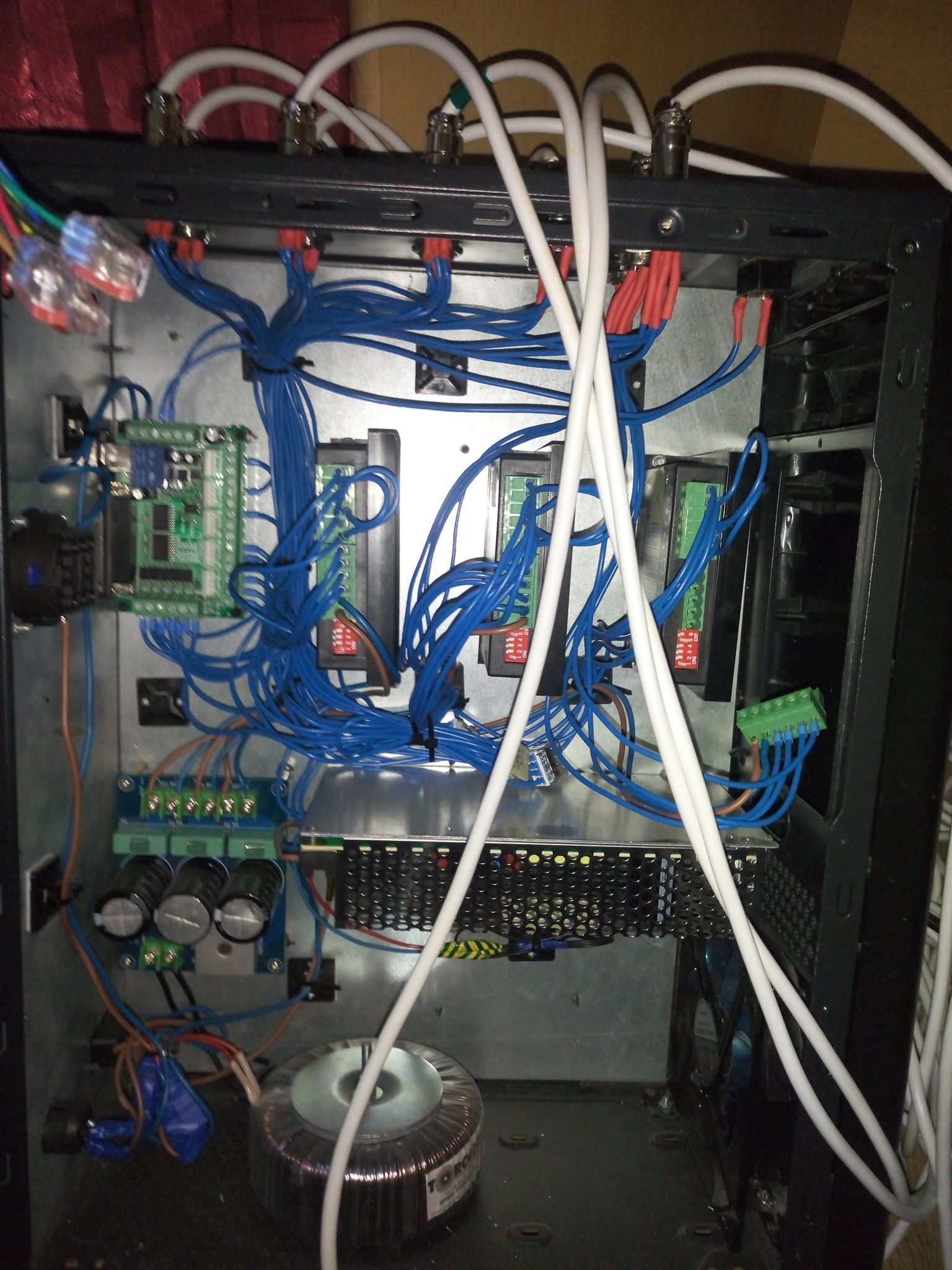

Panowie co to może być jak to sprawdzić ? Frezarka pracuje normalnie jadę z punktu do punktu nie słyszę takiego stawania - przerywania, po czasie nagle oś X zaczyna chrobotać, potem oś Y, czego następstwem jest gubienie kroków i opłakany stan frezowania- nie nadaje się maszyna do pracy. Na sucho bez podpiętych silników przejeżdżałem i na prowadnicach nic nie wskazuje na to by to było przyczyną. Jak kręcę silnikiem bez podpięcia pod zasilanie też na łożyskach silnika nie czuć żadnych "chrobotań" . Jak podepnę pod sterowanie i ruszę silnikiem to co jakiś czas taki opór czuć. Rozkręciłem wszystko podpiąłem jeszcze raz i wydawało się że pracująca maszyna już nie ma problemu. Zdziwienień okazało się że po jakimś czasie zgubiła kroki i zaczeło szarpać materiał - przycisk bezpieczeństwa i teraz nie wiem co z tym zrobić. Jakieś porady sugestie jak to sprawdzić , naprawić ewentualne błędy ?
Może to być winą zasilania z transformatora lub sterownikami silnika czy raczej to mechaniczny problem i maszyna do niczego?

Tutaj jest filmik z działania silnika osi X . https://megawrzuta.pl/download/fff3d4c9 ... 0bbc4.html

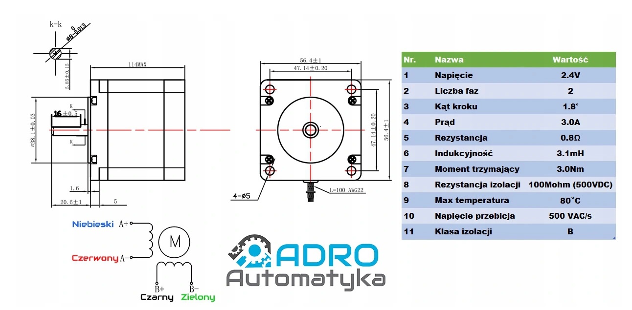

Silnik taki : silnik-krokowy-bipolarny-3nm-3-5a-st57h1402-9812394365

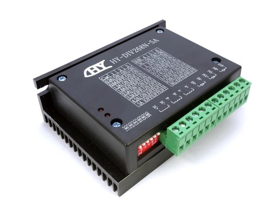

Sterownik taki : sterownik-silnika-krokowego-tb6600-hy-div268n-5a

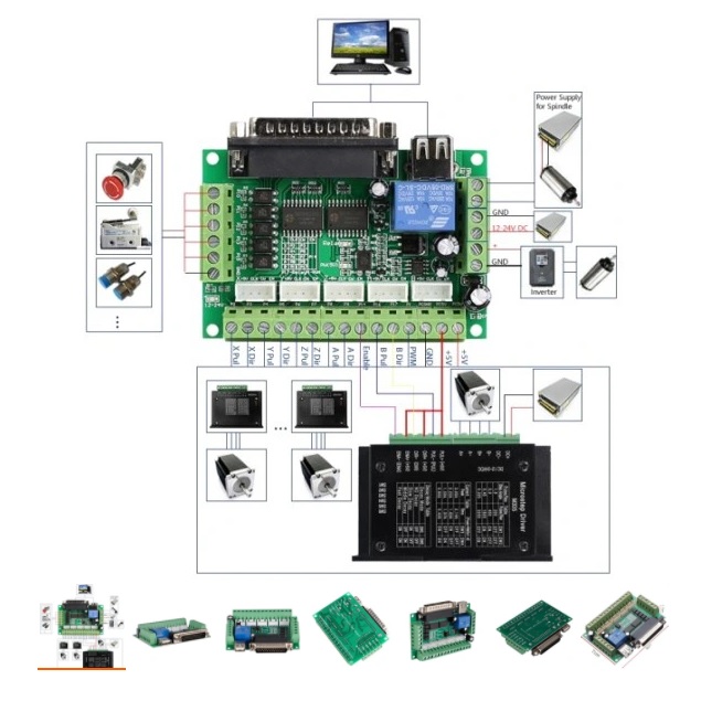

Płytka taka: plyta-glowna-sterownik-lpt-mach3-cnc-5-osi
Komputer stary na LPT .... win7 32-bity , mach3 pełna wersja
oś Z nie zacina się . Teraz przejeżdżałem osią Y i nic nie zacina normalnie jeździ ale X zacina więc zdemontowałem i pokazałem filmik jak pracuje .
Zasilanie jest na transformatorze toroidalnym o wydajności ok.15A z mostkiem gretza + kondensatory 4700uF na jeden silnik . Zabezpieczone jest 5Amperowym bezpiecznikiem topikowym. Na sterowniku silnika ustawione 1/8 mikrokroku oraz prąd 4.2Ampera . Na wyjściu bez obciążenia napięcie ok. 38V DC .

Silnik gubi kroki.
Jeśli pozostałe osie skonfigurowane są tak samo (taki sam podział kroku, taki sam skok śruby/przełożenie, ta sama prędkość) i działają poprawnie, oznacza to, że masz jakieś problemy z sygnałami sterującymi do tej konkretnej osi. Najprawdopodobniej pomiędzy płytą główną a sterownikiem silnika.
Chyba, że pozostałe osie mają inne przełożenia, inne ustawienia.
Może komputer się nie wyrabia, sprawdzałeś oscyloskopem jak wygląda sygnał step?
Jak masz puszczone przewody od płyty do sterownika?

oś Z nie wchodzi w wibracje. Oś Y - podpiąłem ten silnik tam z osi X i pracuje dobrze - raz tylko delikatne podtknięcie przy zmianie kierunku ale nie wiem czy to nie łożysko w nim wyrobione czy sterownik taki cudowny ... Co z tym zrobić ?????
Mam stary sterownik ale dużo słabszy też chiński podmienię go w osi X , ale jak to nie pomoże to co ? Kupno nowego sterownika na oś X i Y polskiej firmy czy jak ?

Przyczyna problemów jest na Twoim zdjęciu. A dokładniej na tym co zdjęcie przedstawia. Tak się szaf sterowniczych nie wykonuje! Nie szukaj problemów w silniku.
Rozepnij te wiązki kablowe, sygnały step i dir oraz ich wspólny sygnał (czyli pewnie masa)od płyty głównej do sterowników poprowadź inną drogą, najlepiej kablem ekranowanym, ekran podłącz do masy tylko na jednym końcu (przy odbiorniku). Nie spinaj nigdy w jedną wiązkę przewodów sygnałowych i prądowych (tym bardziej prądowych do obciążenia indukcyjnego) jeśli nie ma takiej konieczności.

No ale dlaczego oś Z i Y pracują dobrze a tylko oś X źle skoro to wina ekranowania ? Uważasz że ten sterownik od osi X jest sprawny? Nie ma co go wymieniać ?

Jeśli podmienisz sterownik miejscami (czyli sterownik który masz na osi X zamontujesz na oś Y) to wtedy oś Y działa normalnie? Jeśli oś Y pracuje poprawnie a oś X nie, to najprościej to tak zweryfikować.
Inne osie mogą działać normalnie bo zakłócenia na przewody każdego ze sterowników oddziałują nieco inaczej (bo każdy jest w innym miejscu, każdy ma nieco inaczej ułożone kable - a raczej w tym przypadku inaczej poplątane kable).

Dorze wymienię to na przewody ekranowane i puszczę górą . Odezwę się jak skończę - raczej jak mi przewody przyjdą
. Jak by to nie pomogło to jaki sterownik wart jest kupna by to dobrze działało - nie gubiło kroku ?

Jak sterownik ma wyjście różnicowe step dir to nie ma szans na zakłócenia nawet jak nic nie poprawisz. I taki warto kupić.
A kable popraw tak czy tak.
