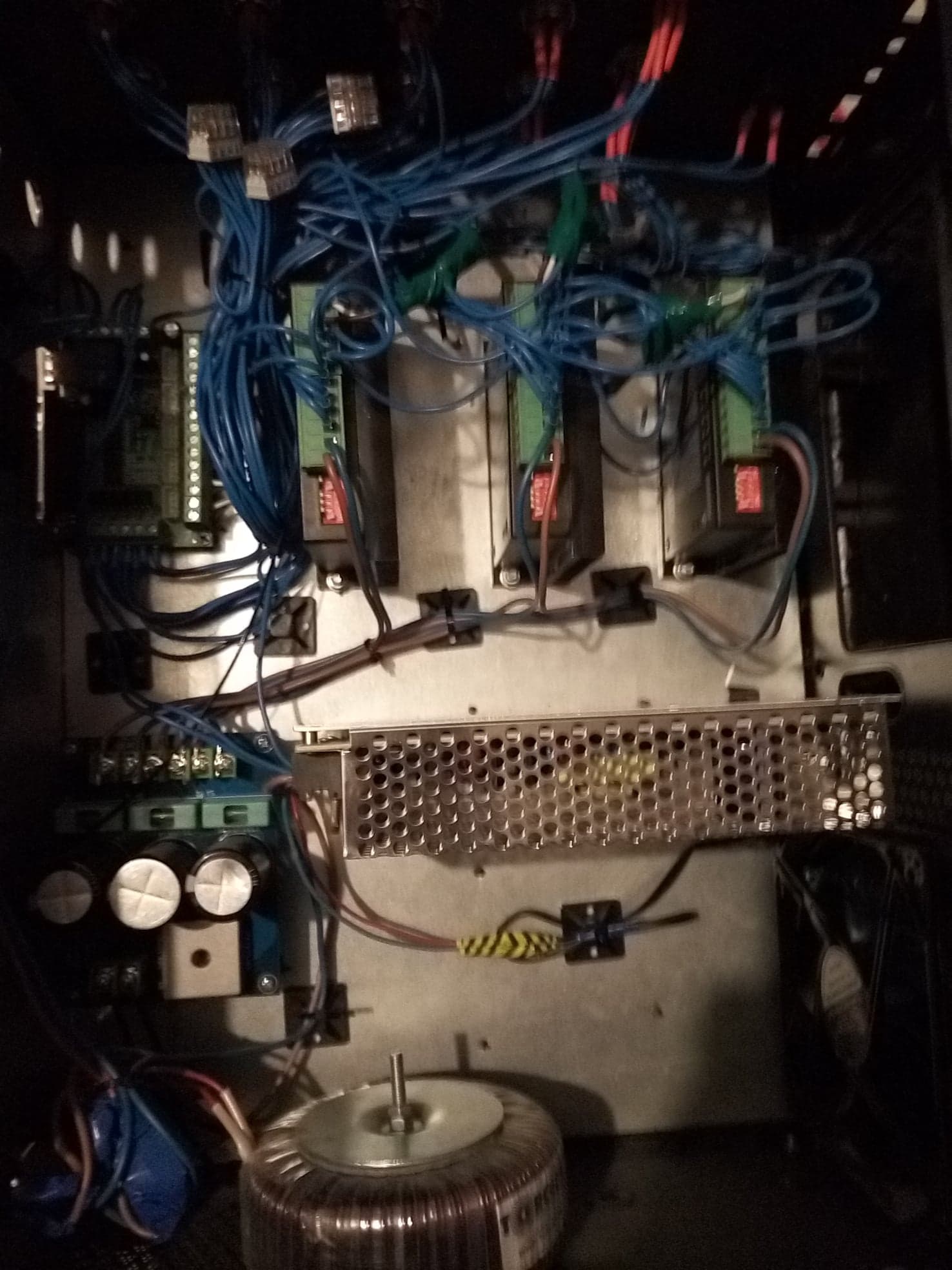

Jak sterownik ma wyjście różnicowe step dir to nie ma szans na zakłócenia nawet jak nic nie poprawisz.
Nie prawda.
Różnicowe wejście nie załatwi sprawy jeśli sygnały nie zostaną poprowadzone prawidłowo czyli różnicowo. Aby różnicowka działała, para przewodów różnicowych musi być poprowadzona razem, najlepiej skręcona ze sobą tak aby zakłócenia tak samo przenikały na sygnał + jak i -.
Różnicowka nic nie da albo niewiele da jeśli jeden z sygnałów poprowadzisz drogą gdzie nie będzie zakłóceń na drugi drogą gdzie będą zakłócenia albo będą inne.

Co do zasady masz wiele racji. Ale przy tych odległościach będzie działać jak dasz dwa dowolne przewody. Oczywiście skrętka lepsza ale ekran to już przerost formy nad treścią.
Zreszta to chyba nie zakłócenia elektryczne są tu problemem. Ale warto poprawić ułożenie kabli.

Udało mi się podłączyć sygnały sterujące DIR, PUL , przez kabel ekranowany, a ekran podpiąłem do masy GND na płytce LPT .
Wniosek taki sam jak wcześniej.. Na początku wszystko chodziło dobrze po czasie znowu to samo na osi X .
Ten sterownik będzie dobry dla osi X i Y ? : Sterownik silnika krokowego SSK-B03 (M542) - 4.2A
Na osi Z chyba zostawię ten co jest...

Dość proste, wymontuj silniki i niech kręcą w powietrzu. Jeśli to zakłócenia jak wspominano, lub problemy ze sterowaniem to też będzie słychać. Jak nie to mechanika.

No ale tak przecież zrobiłem... Pracuję na samych silnikach bez mechaniki .... Mechanika nie zacina się sprawdzałem ręcznie ...
Jest filmik dodany wyżej w poście jak działa silnik bez mechaniki i ustaliliśmy że to wina sygnałów sterujących od sterownika LPT do sterownika Silnika osi X . Podmieniłem na kable ekranowane i dalej jest to samo ...
Dobra zamówię jeden ten sterownik na oś X i zobaczę czy to pomoże by kasy nie tracić jak to wina czegoś innego ..

daniel89 pisze: Na początku wszystko chodziło dobrze po czasie znowu to samo na osi X .
Podmień sterownik osi X z Y, sprawdź. Wróć do oryginału, zamień silniki, sprawdź. Problemu trzeba szukać krok po kroku starając się eliminować kolejne ogniwa, które mogą być jego powodem.
Może być kwestia sterownika, może tego ekranowania, może sam silnik jest jakiś spaprany?

Podmieniałem silnik na inny sterownik i chodziło dobrze . Podmieniałem sterowanie - wtyczki z osi X na oś Y i odwrotnie - było to samo ...
Ekran też nie pomógł ...
Zamówiłem ten sterownik M542 gdzie są wejścia różnicowe .
W tym sterowniku piszą na stronie EMBIA że należy podciągnąć GND przez rezystor 4.7k OHM do ENA DIR i PUL sterownika.
Może to jest przyczyną że tak zacina bo nie podciąga do masy ten chiński twór? Tak gdybam ...

Post napisał: daniel89 » 06 gru 2020, 12:22
Więc tak... Sterowniki przyszły te M542 ... Ponownie połączyłem poprzez skręcone przewody z rezystorami 4.7k ohm . Zauważyłem że silniki na tych sterownikach bardziej piszczą , znacząco to słychać ... Nie wiem czy prąd pracy nie przeholowałem ustawiłem na maks 4.2Ampera w peak-u oraz tam jest 3A true RMS. Silniki mam krokowe 3Ampery na cewkę 4-przewodowe. Pisze na stronie by ustawić 1.4x wartość prądu fazowego. Proszę o poradę czy można dać mniejszy prąd niż te 4.2Amera na sterowniku by zniwelować piszczenie i grzanie silnika ? Na sucho bez mechaniki na razie nie widzę by przycinał się jakiś silnik ..
