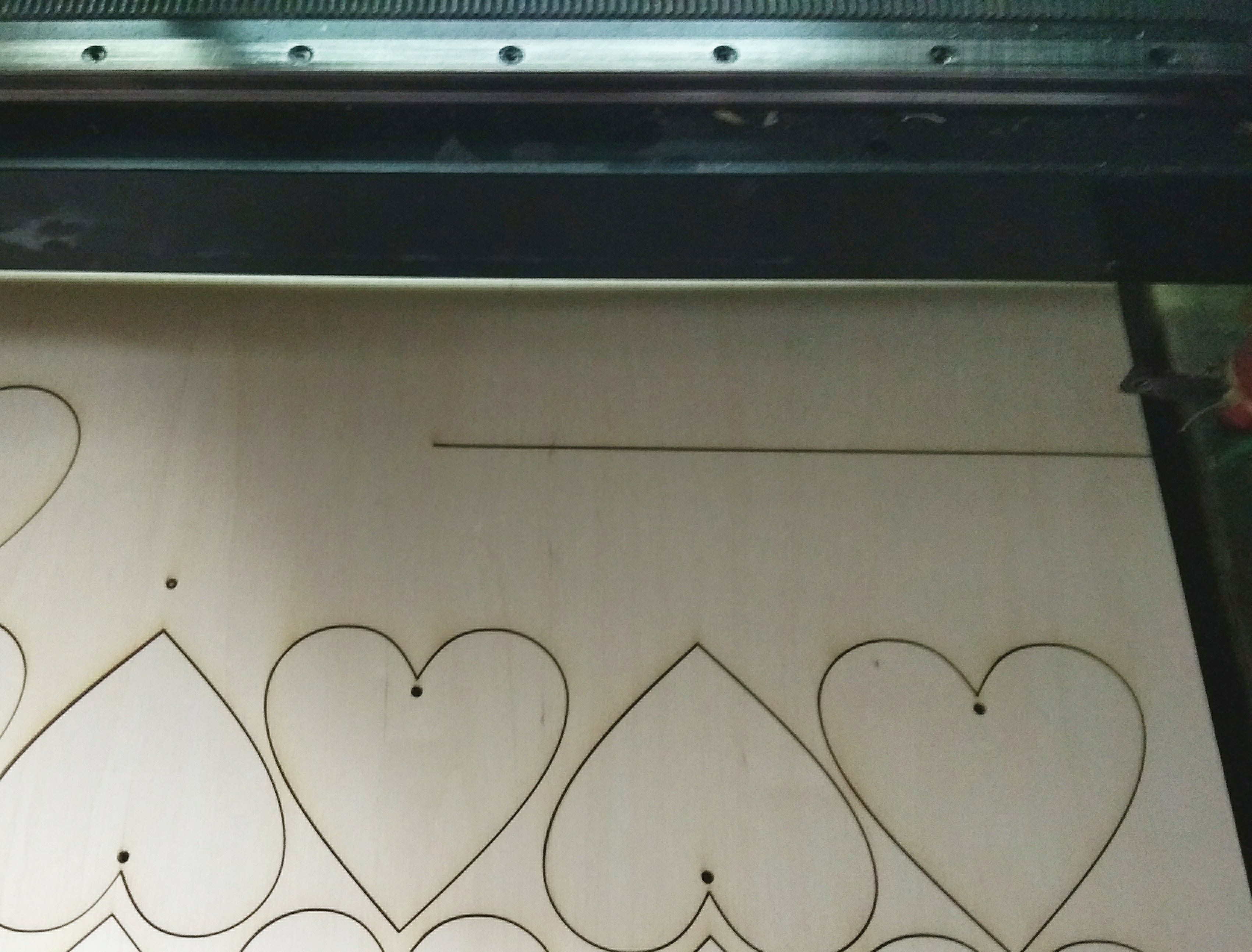

Witam wszystkich i proszę o pomoc. Od jakiegoś czasu nasila się problem z moim chińczykiem. Po wystartowaniu cięcia przeważnie zawsze głowica dojeżdża do punktu startu i jedzie tylko osią X (poniżej film). kilka razy zostawiłem go tak bo chciałem sprawdzić co się stanie gdy dojedzie do krańcówki, niestety silnika nie wyłączyła. Po zatrzymaniu i bazowaniu cięcie idzie ok tak jak na filmiku. Jednak przy wycinaniu np. 20 kształtów na jednym programie zdarza się tak, że przy rozpoczynaniu cięcia kolejnych kształtów ma sytuacja opisana wyżej. Kilka razy zdarzyło się też tak że głowica dojechała do punktu startu cięcia, załączył się laser, a głowica stała w miejscu. Gdzie szukać rozwiązania problemu takiej sytuacji.

Odłącz na próbę krańcówki i sprawdź czy nadal będzie świrować.

bratanek65 po czym to widzisz że jest źle skonfigurowana? Można coś jeszcze poprawić?
Kolego rsz odłączyłem i na razie po godzinie pracy jest ok.

To jeśli dalej będzie ok, to masz do wymiany krańcówkę. Urządzenie błędnie pozycjonuje się po włączeniu i (lub) sterownik stwierdza, że głowica dojechała już do krawędzi obszaru roboczego. Czasami to się zdarza. Tak czy owak odradzam pracę bez 100% sprawnych krańcówek.

niestety trochę się pospieszyłem. Taki numer mi zrobiła przed chwilą

Ta linia nie jest od krańcówki.
Chińczyki oszczędzają i są tylko 2 krańcówki do pozycjonowania. Brakuje jeszcze 4 szt w skrajnych pozycjach. Najechanie na nie powoduje całkowite zatrzymanie się maszyny.
Maszyna dziwnie działa na filmie. Powinien być jednolity ruch do punktu startu ciecia. Na filmie widać że przez chwilę się zatrzymuje.
Chyba że jest ustawione bezwzględne pozycjonowanie na stole.
Druga sprawa ledy na sterowniku silnika Y migają się podczas ciecia tej linii?

takie mam bebechy u siebie. te trzy czarne na dole świecą cały czas na zielono niezależnie czy silniki działają czy nie. natomiast na tej płytce w prawym górnym rogu jest kilka diod. Wychodzi na to, ze jeżeli jedzie tą kreskę to świeci tylko X. Kolejne moje spostrzeżenie: to kilkunastu próbach puszczenia programów bez uruchamiania tuby było ok. Natomiast pierwszy program z uruchomioną tubą i jedzie kreskę. Myślę, że to zbieg okoliczności bo to jest cholernie nieregularnie występujące zjawisko.
Co do zatrzymania się maszyny przed punktem cięcia to od początku tak jest bo w punkcie, w którym się zatrzymała to jest punkt końcowy, w którym staje po skończonym cięciu. ten punkt można dowolnie określić jak wiadomo.

Albo sterownik albo się soft wywala.
A później ośka działa i sobie wraca do bazy.
Dodane 1 godzina 55 minuty 20 sekundy:
Stawiam na coś z softem.

Też miałem podobne zachowanie swojej maszyny, a widzę że konstrukcje i sterowniki mam prawie te same,
Ja wymieniłem sterownik i po problemie
