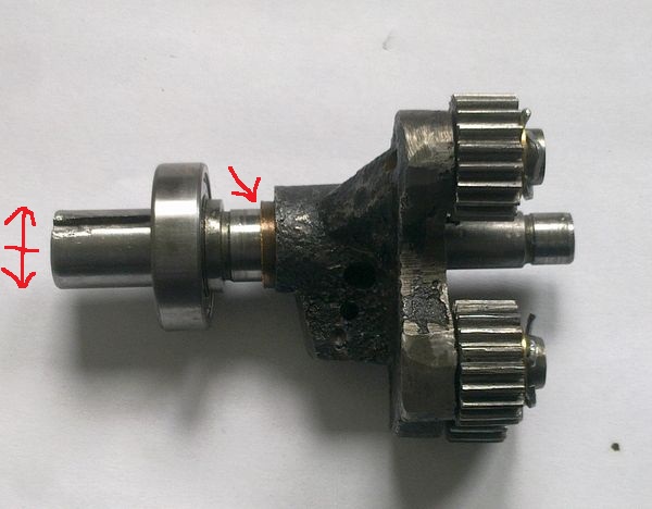

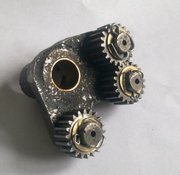

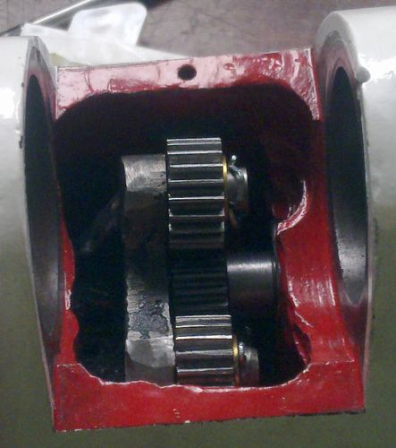

Kupiłem niedawno tsa16, niestety jest problem z zacinająca się nawrotnicą ( oczywiści sprzedawca zapewniał ze wszystko jest ok) Rozebrałem wrzeciennik i nawrotnice bo zębatki były zabrudzone wiórami. Na sucho wszystko ładnie chodzi ale po złożeniu do wrzeciennika i kręceniu wrzecionem w lewo to się kręci bez problemów jak zakręcę w prawo to się zacina.
Zębatka na wrzecionie jest nowa jak i większa na nawrotnicy, nie mam pojęcia dlaczego to się klinuje poradźcie coś.

Może jedna z osi ma luz w osadzeniu i z chwilą gdy zostaje przyłożona siła to oś się przekosi i zęby się blokują.

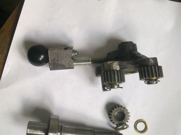

Sprawdź czy w tym położeniu masz luz między zębami. Mogą być za mocno dociśnięte koła zębate. Odblokuj dźwignię i dociskaj ręką. Być może przy kołkowaniu dźwignia uległa lekkiemu skręceniu.

Luzy są na wałku nawrotnicy jaki na jednym z zębatek widoczne na zdjęciu. Może by wymienił tą tulejkę co jest w nawrotnicy tylko czy coś takiego dostane i gdzie. A na osadzeniu zębatki można spróbować napawać elektrodą do żeliwa by troch zmniejszyć luz. Dźwignia jak dźwignia jakaś dorabiana też może swoje robić!

Tulejka z brązu b101 i po temacie. Masz tokarkę to moment.

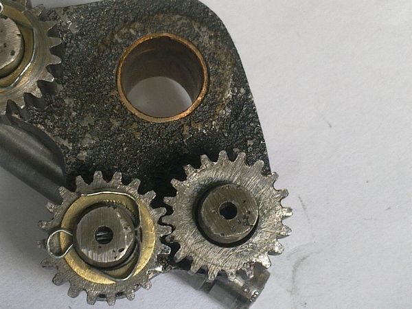

Trochę odkopie temat. Byłem u tokarza z nawrotnicą, powiedziała ze bolce są wytarte i tu jest największy problem mówi że na bolcach są nakiełki postara się zatoczyć bolce aby je wyrównać i dorobi tulejki. Mam zapytać za 2 tygodnie czy coś ruszyło.

Nie lepiej dorobić nowe bolce? Przetaczanie i tulejowanie to w tym przypadku trochę niefachowo. Zdejmie się warstwę utwardzoną i szlifowaną.

Ja za bardzo na tym się nie znam no ale trzeba by obciąć wystające bolce nawiercić nowe otwory (najtrudniejsze moim skromnym zadnie utrzymanie płaszczyzny otworów) dorobić nowe bolce. Tylko jak je zamontować?
