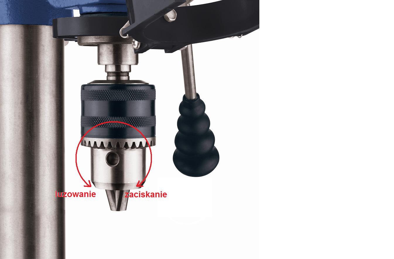

Mam jeszcze takie głupie może pytanie, ale nigdy nie zwracam na to uwagi, a teraz by się przydało - w którą stronę trzeba kręcić, żeby uchwyt się zamykał? Jak uchwyt mam skierowany w dół i złapię sobie za tą nieruchomą radełkowaną część od strony trzpienia, to pokrętłem kręcić zgodnie z ruchem wskazówek zegara, czy przeciwnie, żeby szczęki się zaciskały?
Posty: 12309
#22
Post napisał: RomanJ4 » 06 lut 2017, 13:53
W kluczykowych wiszących w wiertarce stołowej jak wsadzisz kluczyk w otworek korpusu to kręcisz kluczykiem zgodnie z ruchem wskazówek - zębatka na obwodzie obraca się wtedy do Ciebie. a szczęki zaciskają.

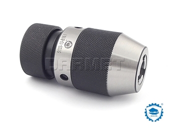

Tak, to wiem (mam kilka takich i sprawdzałem :mrgreen:) , ale mój jest samozaciskowy.
EDIT:
O taki:
atom1477
Posty: 4000
Lokalizacja: ::
#24
Post napisał: atom1477 » 06 lut 2017, 17:41
Tu jest tak samo.

Okej, to tak będę próbował stukać i kręcić.
Jednak jeśliby mi się nie udało, to są jakieś pomysły jak wybić trzpień z tego uchwytu? Z tych kluczykowych wystarczyło to zrobić za pomocą praski, ale one są przelotowe, a ten nie.
atom1477
Posty: 4000
Lokalizacja: ::
#26
Post napisał: atom1477 » 06 lut 2017, 22:00
Możesz próbować obłożyć trzpień lodem a uchwyt ogrzewać (ale nie mocno, bo szkoda oliwy ze środka). I może jakiś cudem się poluzuje.

Avalyah pisze: ...Jednak jeśliby mi się nie udało, to są jakieś pomysły jak wybić trzpień z tego uchwytu? Z tych kluczykowych wystarczyło to zrobić za pomocą praski, ale one są przelotowe, a ten nie.
Są kliny wybijające
jak ten

Post napisał: kolec7 » 07 lut 2017, 07:27
Albo chwycić w miękkich szczękach imadłem za trzpień
i ołowianym młotkiem pi***olnąć w uchwyt.
Sam spadnie.....Mój spadł bez problemu.

Spróbuję najpierw metodę młotkową, bo ten klin kosztuje połowę tego, co sam uchwyt :mrgreen:
Posty: 12309
#30
Post napisał: RomanJ4 » 07 lut 2017, 11:49
Wytnij brzeszczotem w płaskowniku ≠5mm kształt, wyszlifuj kliny na szlifierce , zahartuj w oleju, i będziesz miał za grosze podobny... :wink:
