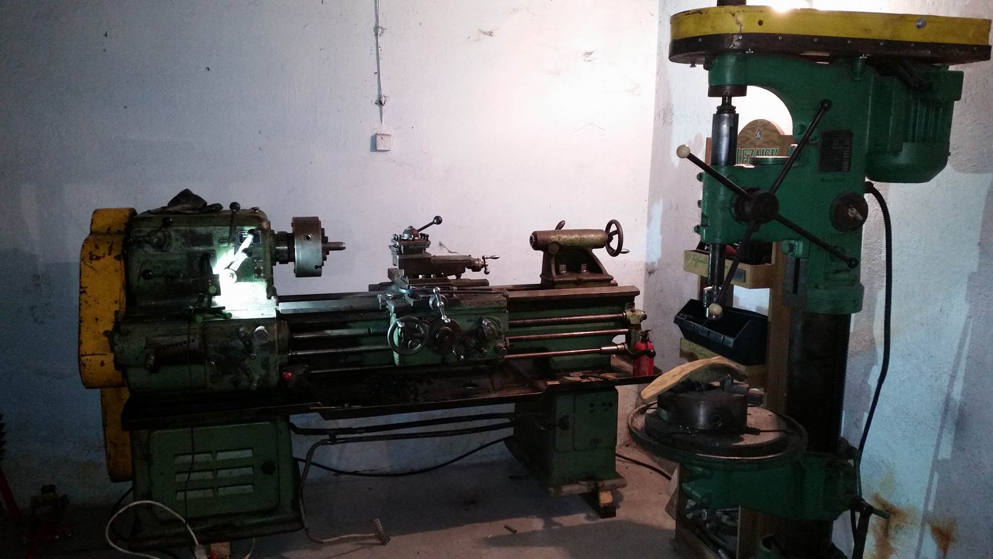

Witajcie!
Znajomy prosi o pomoc! Tokarka pracowała sporadycznie ale skutecznie, jednak ostatnim razem coś zablokowało ruch uchwytu. W skrzyni nie widać nic co by wskazywało na uszkodzenie, silnik po załączeniu głośno jęczy jednak uchwyt nawet nie drgnie. Jak to ugryźć?

Post napisał: dyziu215 » 01 gru 2017, 21:19
Niestety nie ma żadnych tabliczek, wrzucam zdjęcie całej maszyny, a może uda się zidentyfikować sprzęt... Obrazek

Post napisał: pioterek » 01 gru 2017, 23:39
No tak to wygląda jak poręba tr45, tabliczki też są.
pilne-pomocy-potrzebuje-tabliczki-gwint ... ml#p617112
Powinny pasować, trzeba zaglądnąć do przekładni prędkości obrotów, mogła się zablokować odboczka.

Post napisał: Grzegorz53 » 01 gru 2017, 23:49
Chyba zidentyfikowanie tokarki niewiele da.
Jeżeli wrzeciono ani drgnie a inne elementy przeniesienia napędu mają jakieś luzy, to pewnie zatarło się na panewce z powodu braku smarowania lub za małego luzu. Można poluzować nakrętki regulacyjne panewki i puknąć lekko wrzeciono od tyłu przez klocek drewniany. Jeżeli puści, to wypadałoby wyjąć wrzeciono i zdecydować co dalej.

Post napisał: dyziu215 » 26 sty 2018, 22:05
Istnieje prawdopodobieństwo że zatarła się panewka... czyli będzie nieciekawie
