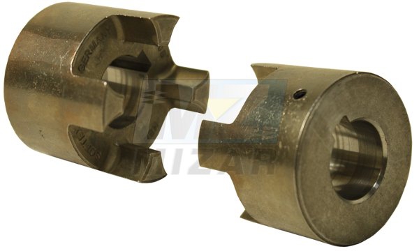

Witam. Proszę o poradę. Posiadam sprzęgło kłowe fi65 z przekładką, ma ono służyć do przenoszenia napędu z wałka silnika elektrycznego na wałek sprężarki. Silnik posiada wałek 28mm wycięcie 8mm. Tokarz rozwierci i wydłutuje pod wymiar, połówka od strony wałka sprężarki musi być wytoczona na wałek stożkowy i wpust czółenkowy. Jak zablokować połówkę na wałku silnika przed przesunięciem po osi wałka?

Niezbyt to szczęśliwy sposób mocowania. Prościej by było zamiast przerabiać sprzęgło przerobić wał w silniku (przetoczyć na walcowy).

Chodziło Ci chyba o wałek sprężarki bo wałek silnika jest standardowy walcowy 28mm z wpustem 8mm. W połówce sprzęgła od strony silnika zrobię otwór nagwintuje i wkręcę śrubę która zablokuje sprzęgło w jednym miejscu.

Na walcu można dać śrubkę od boku i to wystarczy. Minimalny luz osiowy czy przesunięcie osiowe podczas dokręcania nie ma znaczenia.
Ale na stożku ma. Bo stożek musi być zawsze zaciśnięty. Nawet małe przesunięcie osiowe od razu robi luzy promieniowe. Dlatego trzeba by taki stożek zaciskać osiowo. Czyli nakrętką albo śrubą idącą wzdłuż osi. I właśnie dlatego ten stożek to nie jest zbyt dobre mocowanie, bo ciężko takie blokowanie osiowe nakrętką czy śrubą tutaj zrobić.
