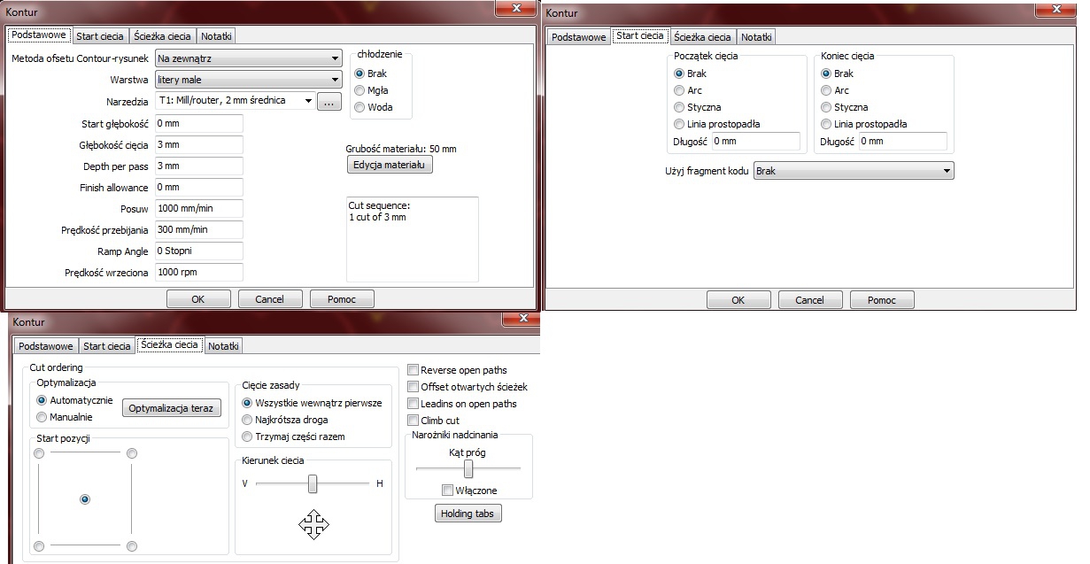

Jakiś czas temu zbudowałem swojego drewniaka i maszyna pracuje w sumie bez zarzutu,
poza jednym mankamentem. Mianowicie widać ząbek, schodek w miejscu startu cięcia.
Jestem laikiem w temacie CNC i dopiero się uczę ale wydaje mi się, że to kwestia jakiegoś ustawienia w Machu.
Problem powstaje w każdym wycinanym detalu. GCode generuję w SheetCamie. W kodzie nie mam G41/42. Podaję fragment przykładowego Gcodu:

Jest ktoś w stanie mi pomóc?

Post napisał: k-m-r1 » 17 cze 2017, 22:43
Tak to wina ustawień CAM lub wadliwy rys
Jeśli masz jakiś ogonek na rys to tak zrobi.
Jeśli źle ustawisz punkt wejścia w materiał to tak zrobi kod i Mach3 wykona.
Jakie masz ustawienia dla frezowania?

Post napisał: p4m4 » 17 cze 2017, 23:04
To na pewno nie jest wina wadliwego rysunku.
Oto moje ustawienia SheetCam:

Post napisał: bateryjka » 01 lip 2017, 21:35
To najprawdopodobniej wina konstrukcji maszyny - giętkość
