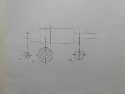

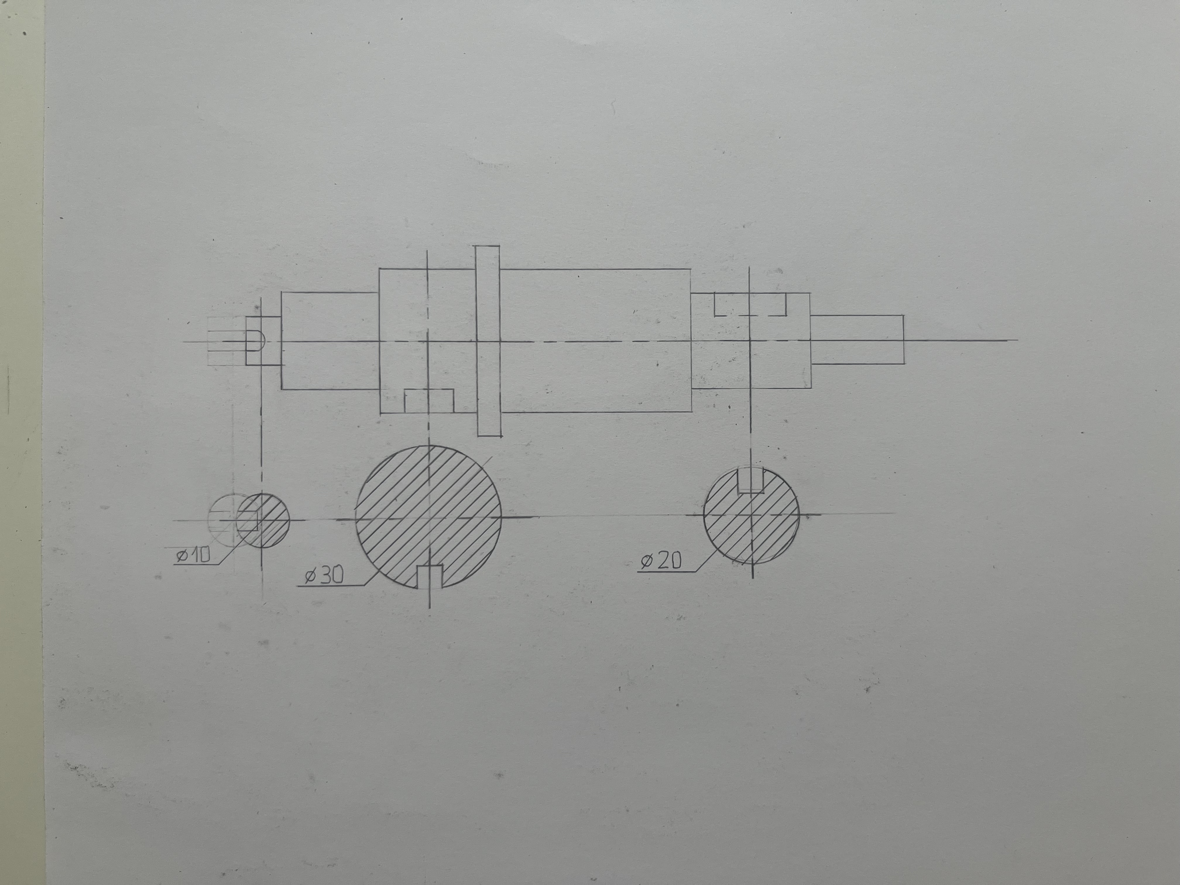

Mam problem z z wymiarowaniem tego kładu, wiem że rysunek jest brudny i prawdopodobnie będę go rysować ponownie ale nie mam pojęcia jak mam go z wymiarować (mam tylko średnice)(mam nadzieję że zdjęcie widać)

Po pierwsze, rowki wpustowe są znormalizowane i ujęte choćby w normie DIN 6885/1 - z tej normy weźmiesz głębokość rowka. Nie wiesz skąd wziąć normę? Wystarczy ci to, co jest tutaj: https://www.elesa-ganter.pl/siteassets/ ... UAAoCM9MIX
Chodzi o wymiar T3.
Acha, pewnie szukasz też: https://rpakow.simr.pw.edu.pl/wym_rowkow_na_wpusty.pdf - no to masz już wszystko. Długość jak wiesz się liczy, w zależności od przenoszonej siły wpust ma być dłuższy, albo krótszy, ale to chyba wiesz.

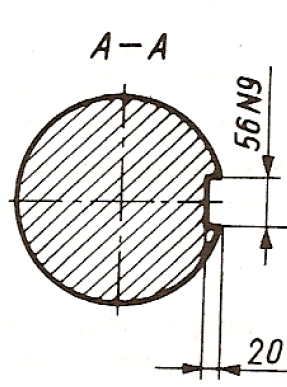

Nie zrób błędu w wymiarowaniu wpustu - jest wiele błędnych przykadów, prawidłowo to głębokość rowka w wale/wałku liczona jest od średnicy wału do dna rowka, a jeśli wspusty masz przecisobnie na średnicy wałka to wymiarujesz od den obu rowków.
W otworze jak jest wpust to analogicznie.

"Jednostronne rowki wymiaruje się od położenia dna rowka do przeciwległej strony wałka."
Tak?
Chodzi mi o to że to nie jest głębokość.

atom1477 pisze:"Jednostronne rowki wymiaruje się od położenia dna rowka do przeciwległej strony wałka."
Jest to wymiarowanie od baz rzeczywistych - zalecany sposób wymiarowania.

Wkładam w rowek płytkę wzorcową, albo dowolny kawałek materiału, którego grubość znam i mierzę suwmiarką. A później od wymiaru (oczywiście, że na kalkulatorze, bo w pamięci można się pomylić) odejmuję wymiar włożonej płytki.
Oczywiście, że wymiarowanie, jak na ostatnim szkicu jest nieprawidłowe. Nie ma znaczenia głębokość rowka. Jest istotne, na jakiej głębokości jest tego rowka dno.
A jak ci się znajdzie taki jasiu... i obleci cały rowek fazką dokoła, żeby było ładniej i żeby ślusarz sobie łapki nie skaleczył, to jak zmierzysz? Do "teoretycznego wymiaru"?
Norma wyraźnie mówi, że podajemy wymiar będący sumą promienia (wałka, albo otworu) i odległości od dna do osi.
Jeszcze jedno. Jeśli wpusta masz w otworze, to wkładasz w otwór jakiś wałek, plus płytkę wzorcową i masz wymiar w setce.
