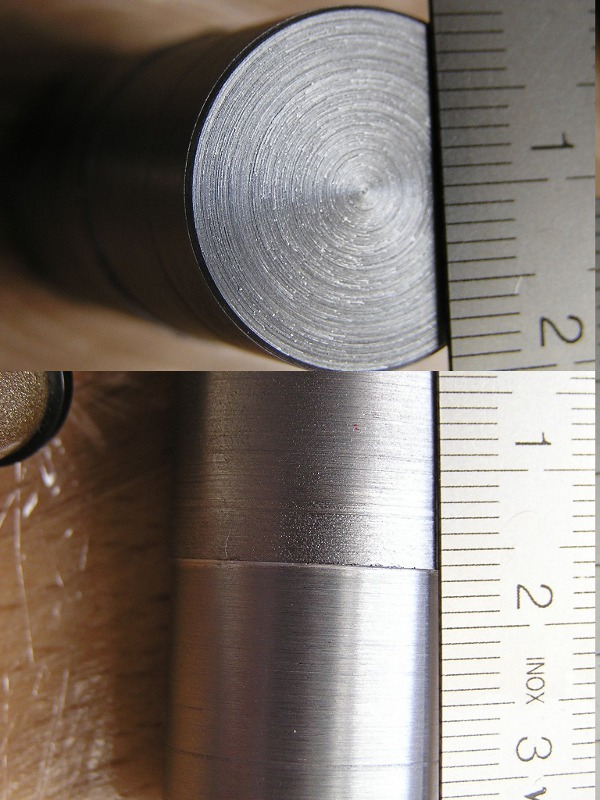

Może to głupie pytanie - ale czym i jak należy ciąć C45 żeby uzyskać gładką powierzchnię? Da się to zrobić stałką HSS na tokarce klasy "chinka 45kg"? Pytam bo z C45 wychodzą mi tylko pilniki - i to zgrubne :)
A przy planowaniu masz gładką powierzchnię ?

Nie bardzo - zdjęcie próbki w załączniku. Nie wiem czy o to ci chodziło ale spróbowałem toczyć wzdłuż nożem do planowania, wynik jest na dole zdjęcia - jak dla mnie rewelacja, dziękuje bardzo :) . Po środku - mój dotychczasowy najlepszy wynik (eksperymentowałem z promieniem naroża, głębokością cięcia i szybkością - największa różnica w porównaniu do noża do planowania to kąt odsadzenia (posługuję się nazwą z tego dokumentu: http://www.poltra.pl/korloy/pdf/Korloy_ ... e_2011.pdf ) - zwykle robiłem go powyżej 10 stopni, nóż do planowania "odchodzi" nie więcej niż 3 stopnie. Chyba muszę zrobić nową serię testów :)
Jeszcze raz dzięki

Wykańczanie powierzchni, mały posów większy promień naroża narzędzia. Tak na oko to trochę drga narzędzie przy planowaniu, sprawdź czy narzędzie ńie jest czasem minimalnie ponad osią.

Kiedyś w zasadniczej szkole zawodowej uczyli tokarza zamiany prędkości skrawania na ilość potrzebnych obrotów. Przy okazji mówiono, że istotny jest taki dobór obrotów, aby skrawanie odbywało się poza obszarem, w którym na ostrzu noża tworzy się narost. Przy planowaniu nie da się tego praktycznie zrealizować, dlatego trzeba starać się zmniejszyć styk narzędzia z materiałem, poprzez stosowanie jak najmniejszego promienia naroża i duży kąt natarcia. Ot, jak to mówił stary tokarz "nóż musi być naostrzony na chytro". Przy natarcia powyżej 45 stopni narost zanika.
Jest jedna możliwość, czasem stosowana - obróbka poniżej zakresu, w którym się narost tworzy i "wyrywa materiał" zamiast skrawać. Problem, że nie zawsze się da. Dlatego, jeśli ktoś musi mieć "ładne" powinien pomyśleć o stalach automatowych. One dają stosunkowo najładniejszą powierzchnię. No i kombinowanie z geometrią narzędzia, bo nożem z HSS, uzyskanie ładniej powierzchni też jest możliwe, nie będzie się świecić, ale będzie gładka i łatwo będzie ją zaczyścić.
