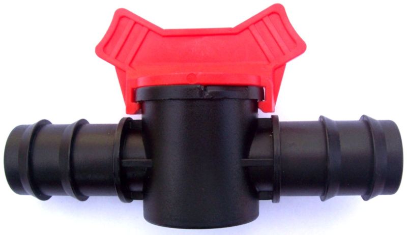

Witam wszystkich, kłopot mam przy budowie wytrawiarki. Kupiłem plastikowe zaworki i muszę je jakoś sterować. Z pomiarów wyszło że aby obrócić taki zawór potrzebuję 1.5 Nm = 15.3 kg/cm, kąt zamknięcie/otwarcie 90 stopni. Czym można to tanio ruszyć? Potrzebuję tylko otwierać i zamykać w dowolnym czasie.
Tak wygląda ten zawór:
Chyba że zna ktoś elektrozawór który wytrzyma kontakt z B327 a w przyszłości z jakimś profesjonalnym wytrawiaczem.
Dzięki i pozdrawiam

"wkład" no name do wkrętarko-wiertarki

A serwo VS-11 dało by radę?

Dało by, ale prościej było by zrobić inny zawór.
Np. ze ściskanego wężyka silikonowego.

Myślałem o tym, ale wyjdzie na to samo bo zrobić trzeba samemu a nie wiem jak by było ze szczelnością i awaryjnością

Rozbierałem taki elektrozawór (od pralki), z zewnątrz plastik ale w środku siedzi rdzeń stalowy i sprężyna niestety w kontakcie z przepływającym płynem. Płyn działa jak docisk i sam siebie zamyka.

Mi się wydaje że zawór w wężyka silikonowego by był najmniej awaryjny i najbardziej szczelny.
A ten zaworek z pierwszego postu to jak duży jest?
