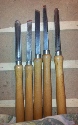

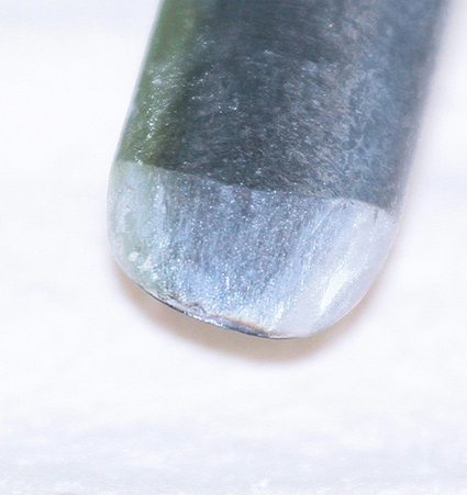

Bo właśnie wyglądają mi na te co ja mam.. A oto moje i przytopione ostrze (co to za stal?):

trudno powiedzieć, ale możesz spróbować porównać wg tego opisu próby iskrowej(angielski chyba bardziej obrazowy), kodu gatunku nie zgadniesz ale chociaż może ~rodzaj stopu..Pralina pisze:(co to za stal?):
Możesz też porównać iskry z Twojego dłuta z iskrami jakichś znanych Ci gatunków jakie masz.
http://www.keypicking.com/viewtopic.php?f=39&t=6770
( http://modelenginenews.org/ed.2012.10.html )http://pl.wikipedia.org/wiki/Pr%C3%B3ba_iskrowa
http://www.pracownia.zsz-gostyn.com.pl/ ... _stal.html
