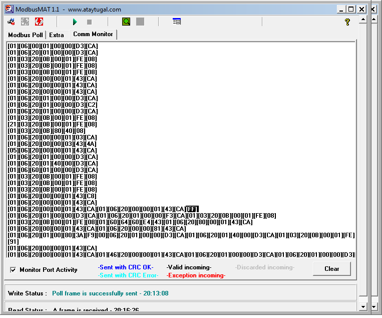

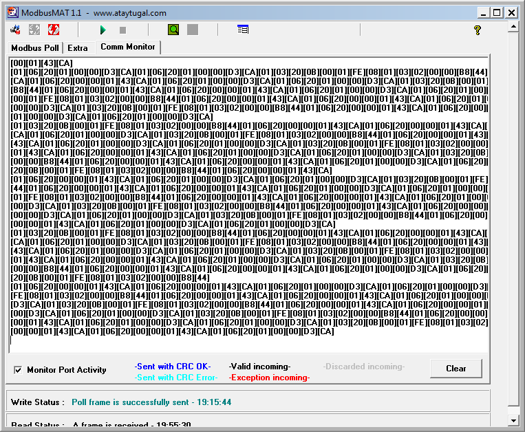

Wrzucam parę skrinów z konkretnych sytuacji:
Obroty zatrzymane i wciśnięty stop (M5)
Po lekkim rozkręceniu obrotów zaczęły pokazywać się zakłócenia w pakietach
Zatrzymałem i kolejnym razem nie zauważyłem tak licznych wtrąceń [FF]

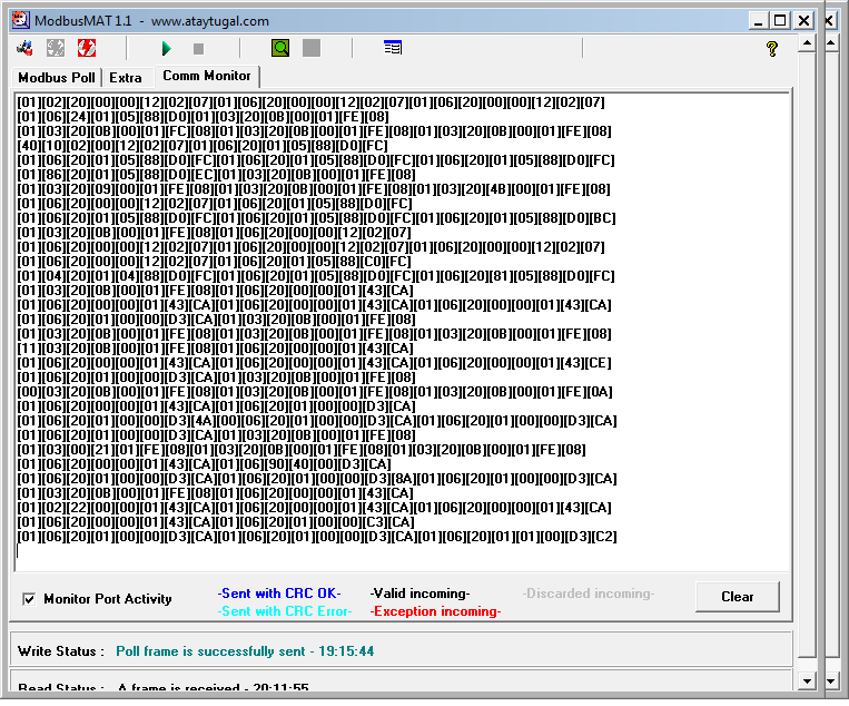

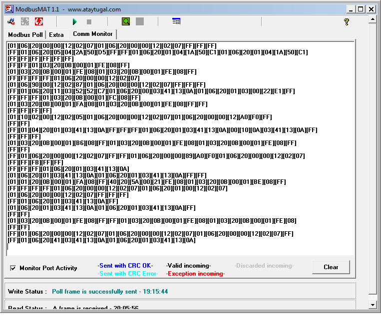

Rozkręcony na 8,5tys i komenda stopu się nie może przyjąć:
Po chwili zatrybiła:
Jak widać trafiają się błędnie zaadresowane ramki (nie na sleva o nr 01)

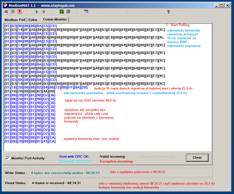

Źle napisałem . W falowniku YL620-A częstotliwość jest podana jako Hz * 10 czyli podanie wartości 40 Hz to wysłanie pod adres 8193 liczby 400 - w zapisie HEX to jest do 0x2021 wartość 0x0190. Odczyt to wartość rejestru 8203 pomnożona przez 0.1 i mamy wartość w Hz. Nie do końca wiem jak zareaguje silnik na podanie częstotliwości 10 razy większej od maksymalnej. Chyba powinien być na tyle mądry żeby "obciąć" nadwyżkę ale wolę nie sprawdzać tego empirycznie - mam tylko jedno wrzeciono.
Sprawdziłem drugą przejściówkę i nic się nie zmienia . W programie modbusMAT chodzi a w Linuxcnc nie. Sprawdziłem też VFDmod o którym pisałem wcześniej - niestety mam ciągły błąd komunikacji - licznik błędów modbus zasuwa jak szalony i nie ma połączenia choć diody na przejściówce mrugają ochoczo. No a bez tego nie ruszę z miejsca. Muszę posprawdzać różne szybkości komunikacji - na razie tylko dla 9600 i 19200 może trzeba obniżyć jeszcze bardziej a na dodatek w VFDmod jest kilka parametrów opóźnienia dla modbus - cóż czytać i próbować choć nie ukrywam że już trochę się zniechęciłem.
Szatri - u mnie w ModbusMAT komunikacja wygląda inaczej . W momencie wysłania ramki pojawia się zapisana na niebiesko i poprawna odpowiedź falownika jest bezpośrednio pod nią na czarno
Tu jak widać komunikacja skończyła się po wysłaniu polecenia startu silnika z zadanymi obrotami . Potem już tylko wysłane ramki na niebiesko i zero odpowiedzi. Jak zrobie to na raty za pomocą funkcji 06 czyli najpierw obroty i drugim poleceniem start w prawo to efekt jest taki sam - falownik przestaje reagować i potrzeba resetu żeby przywrócić komunikację. To na tej nowej przejściówce . Na starej było możliwe wykonanie kilku zmian - start, stop czy zmiana częstotliwości zanim komunikacja zanikała.

Jak to że nie wywala ci błędu komunikacji w CL? Ja to nawet nie ruszę wrzecionem, wystarczy że stoi na stopie( wysyła komendy stop) to już błędami wali.
To że nie rusza może ma związek z kierunkiem obrotów, bo u mnie chyba są pomylone kable i w prawo kręci w lewo.
